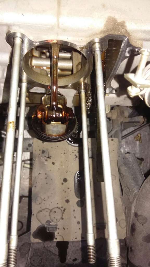

BIELAS Publicado 14 de Febrero del 2017 Compartir Publicado 14 de Febrero del 2017 Tiene desmontado el cilindro, ¿culata rota? Enlace al comentario Compartir en otros sitios web More sharing options...

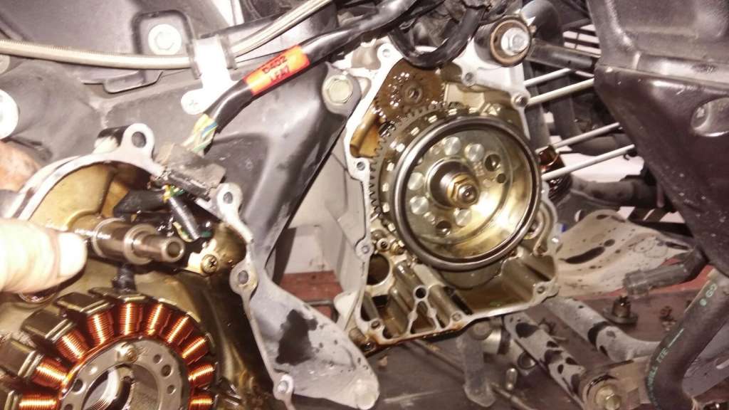

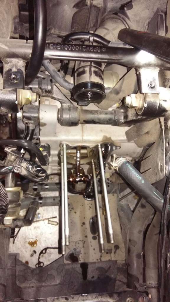

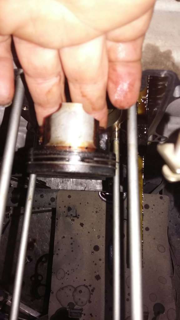

CUCUIBIZA Publicado 15 de Febrero del 2017 Compartir Publicado 15 de Febrero del 2017 En la primera foto podemos ver la tapa del carter derecho desmontada, mal asunto. A la izquierda podemos ver el stator, a la derecha el embrague de arranque, engrranajes, hay va a parar la cadena de distribución, y despues sale otra cadena del cigueñal que va a la bomba de aceite, esta bomba es movida por el cigueñal, esta al lado del embrague. También se puede ver que tiene desmmontada la culata y el cilindro. En la segunda foto se ve el pistón, y no en muy buen estado, y un segmento segun parece en la foto, esta salido y pasa por el espárrago, como si estuviese mal, eso parece en la foto. En la tercera y cuarta foto se ve la biela, el bulon y pistón. La averia tiene la pinta que tiene mal el piston, segmentos o bulon, y a lo mejor alguna cosa mas, junta y cilindro, ojalá no y sea lo mínimo posible. O tensor de la cadena o cadena, o engranaje se le ha roto, o por alguna fuga de aceite, porque o segmentos, o alguna guia de las válvulas o retenes estaban mal, consumia aceite y esto ha hecho que se dañen piezas, o directo estan mal los segmentos o piston. Mejor que lo diga el compañero a que es debido la averia y el porque. Viendo estas fotos es muy dificil saberlo. Un saludo y suerte Enlace al comentario Compartir en otros sitios web More sharing options...

Nigromante Publicado 15 de Febrero del 2017 Compartir Publicado 15 de Febrero del 2017 Yo solo identifico el segmento roto del pistón, que eso se ve claramente y aceite quemado que no se si serán los restos de haberse formado la temida mayonesa, de ser así significaría que como mínimo la culata también se le ha ido. Espero que solo sea rebajar culata y pistón nuevo, suerte. Enlace al comentario Compartir en otros sitios web More sharing options...
CUCUIBIZA Publicado 15 de Febrero del 2017 Compartir Publicado 15 de Febrero del 2017 Yo solo identifico el segmento roto del pistón, que eso se ve claramente y aceite quemado que no se si serán los restos de haberse formado la temida mayonesa, de ser así significaría que como mínimo la culata también se le ha ido. Espero que solo sea rebajar culata y pistón nuevo, suerte. Hola Nigromante. Viendo las fotos es muy dificil saberlo, pero puede que tenga algunas cosas dañadas. Si ha sido por rotura o pérdida de aceite por valvulas o segmentos, se ha podido dañar piston, cilindro, culata, incluso balancines y válvulas. Espermos que no sea tan grave la cosa. A ver si dice el compañero que ha sido. Un saludo. Enlace al comentario Compartir en otros sitios web More sharing options...
Nigromante Publicado 15 de Febrero del 2017 Compartir Publicado 15 de Febrero del 2017 Ya, por eso digo, detrás del pistón se ve aceite quemado aunque no mucho, por eso digo que igual no es tanto, lo que me mosquea es la foto de la biela que parece que tiene restos de mayonesa pero sin más información... Enlace al comentario Compartir en otros sitios web More sharing options...
Cepri Publicado 15 de Febrero del 2017 Autor Compartir Publicado 15 de Febrero del 2017 Buenas tardes. El meanico me ha comentado que tiene problema de segmentos, asi a cambiado piston, pero la raiz todoa apunta que esta relacionado con la cadena de distribución, Ya ire contando mas cosas, pero solo tiene 17500 Km. Enlace al comentario Compartir en otros sitios web More sharing options...
mpracing Publicado 15 de Febrero del 2017 Compartir Publicado 15 de Febrero del 2017 Buenas, y que tiene que ver la cadena de distribución con los segmentos o aros pe pistón para que estos se averien? Que se te averien las válvulas (dobladas) entonces si parecería la raíz del problema el tema de la cadena. Por lo que se puede apreciar en las fotos de la falda de pistón con ese color citó del aceite tostado parece y (no digo que lo sea ) de darle al puño o calenton o mal calidad del aceite o nivel inadecuado, de todas formas ese colorcillo.......... :silbando En fin que no sea muy dolorosa la factura y se solucione con poco. Un saludo. --okey Enlace al comentario Compartir en otros sitios web More sharing options...
