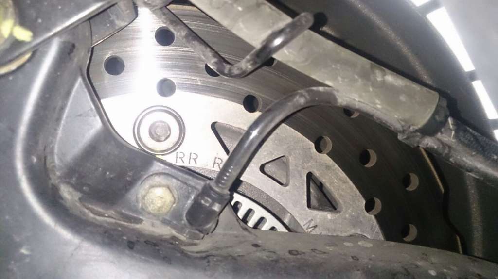

Disculpar una cuestión... la no abs viene con el disco y el sensor del abs montado pero no activo????
Si tiene esto:
Es modelo abs o no tiene porque???
Mas que nada porque la mía lo tiene pero no veo ni que se encienda la luz del abs ni que actué...
Gracias!!!

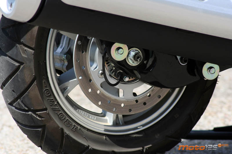

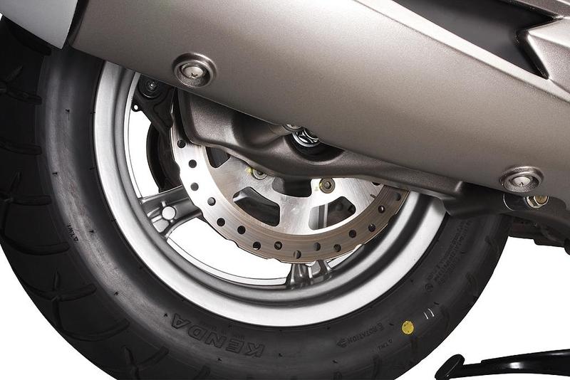

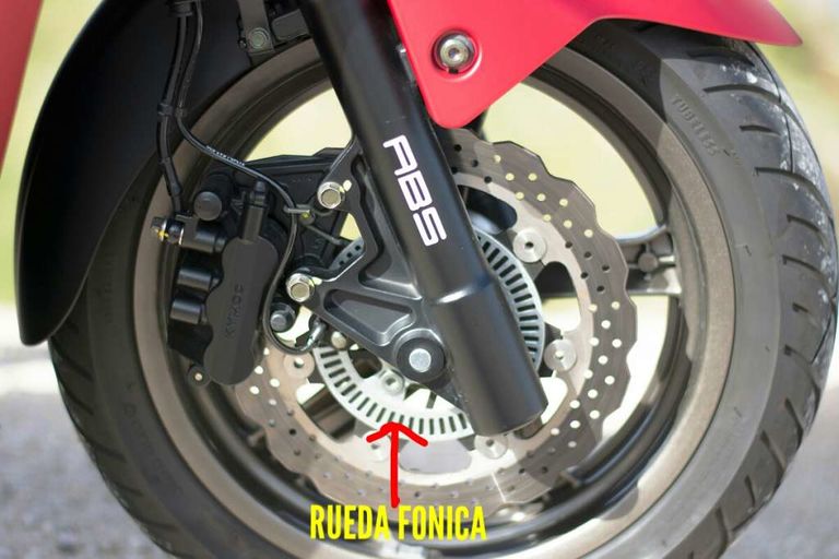

A ver si podemos aclarar un poco el tema. Rueda fonica en el disco delantero llevan tanto las Abs como las sin Abs, también el sensor, esto es lo que hace marcar la velocidad y contar los kilómetros que lleva la moto, si este sensor se estropea, no marca la velocidad y no cuenta los kilómetros que hacemos. Este sensor delantero es aprovechado para el Abs para las que tienen este sistema. Para saber seguro si tiene Abs o no, nos tenemos que ir al disco trasero, las Abs también tienen rueda fonica en el disco trasero, también otro sensor de velocidad.
El procesador del sistema del Abs calcula la velocidad de la moto midiendo la velocidad de las ruedas (delantera y trasera), cuando el procesador detecta que no giran igual actúa.
También las que llevan Abs, tienen el testigo de Abs en el cuadro, al poner el contacto y arrancar se queda iluminado el testigo, y hasta que no empezamos a circular y pasamos de 5 k/h no se apaga.
Si tenemos muy poca batería o no tiene alimentación la centralita del Abs, se nos tiene que quedar encendido fijo el testigo del Abs en el cuadro cuando vamos circulando, también se queda siempre fijo si tenemos una anomalia en el sistema del Abs, sensor roto, etc.

Esta es la rueda fonica.
Esta es con Abs,
Esta sin Abs.
Esta es la Xciting 400i Abs, con rueda fonica y sensor detrás. Un saludo
