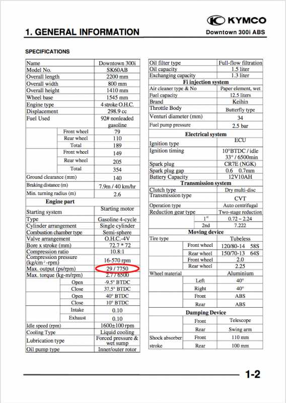

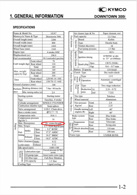

Skooter Publicado 10 de Febrero del 2012 Autor Compartir Publicado 10 de Febrero del 2012 Hola de nuevo compañeros. Tal y como comente en un post anterior, me intereso mucho la información de Matrix98, respecto a que en realidad los manuales de taller de ambos modelos, indican que su potencia no es de 32,8 Cv, si no de 29 Cv. Me puse a revisar cuantos manuales pude encontrar y efectivamente Matrix98 tiene toda la razón. En los manuales de taller de la Kymco super Dink, tanto la 300 como la 300 ABS aparecen con 29 Cv. Igualmente la Kymco Downtown, en sus manuales aparece con 29 Cv. Estoy tratando de conseguir el manual de taller de la Kymco Nikita, por terminar totalmente la comprobación, pero desde ahora mismo no me cabe la menor duda, de que Kymco ha venido jugando a su antojo con el tema de la potencia. Que si una versión de 29 Cv, que si otra de 32,8, que si ahora ambas tienen la misma potencia. El inicio de esta cordial discusión fue dejar claro por mi parte que no tenia prueba alguna, mas bien todo lo contrario, de que Kymco fabricase alguna vez una Super Dink de 29 Cv (toda mi argumentación la podeis leer en mis anteriores post). Pues bien, gracias al amigo Matrix98, he descubierto que Kymco cambia este dato según donde lo busquemos. Asi en su pagina web dice que ambas motos tienen 32,8 Cv, en la prensa escrita aparecen diferentes opiniones, En otros paises todas tienen 32,8, pero en sus manuales de taller, que por supuesto deberia ser el dato mas fiable aparecen ambas con 29 Cv. Me parece muy poco serio y oportunista por parte de Kymco, al fin y al cabo la diferencia es minima y no veo la necesidad de marear la perdiz como están haciendo. Os adjunto las paginas de ambos modelos con la denominación Downtown, y los enlaces de las paginas donde encontrareis el manual completo. Creo que los de la Super Dink ya están colgados en el foro. Gracias Matrix98, siempre es un placer aprender de un compañero. http://es.scribd.com/doc/34475621/Kymco-Downtown-300i-ABS-EN http://es.scribd.com/doc/18793545/Kymco-Downtown-300i-EN Enlace al comentario Compartir en otros sitios web More sharing options...
matrix98 Publicado 10 de Febrero del 2012 Compartir Publicado 10 de Febrero del 2012 Si la verdad te doy la razón todo lo de KYMCO suena un poco extraño en cuanto a la información de la potencia declarada. No se que pensar de todo esto, pero la verdad a mi me dá lo mismo, la scooter va como un misil y disfruto con ella muchisimo, sinceramenta tanto, que nunca llegué a imaginar que pudiera ir tan bien. Un saludo a todos Enlace al comentario Compartir en otros sitios web More sharing options...
