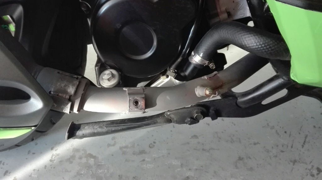

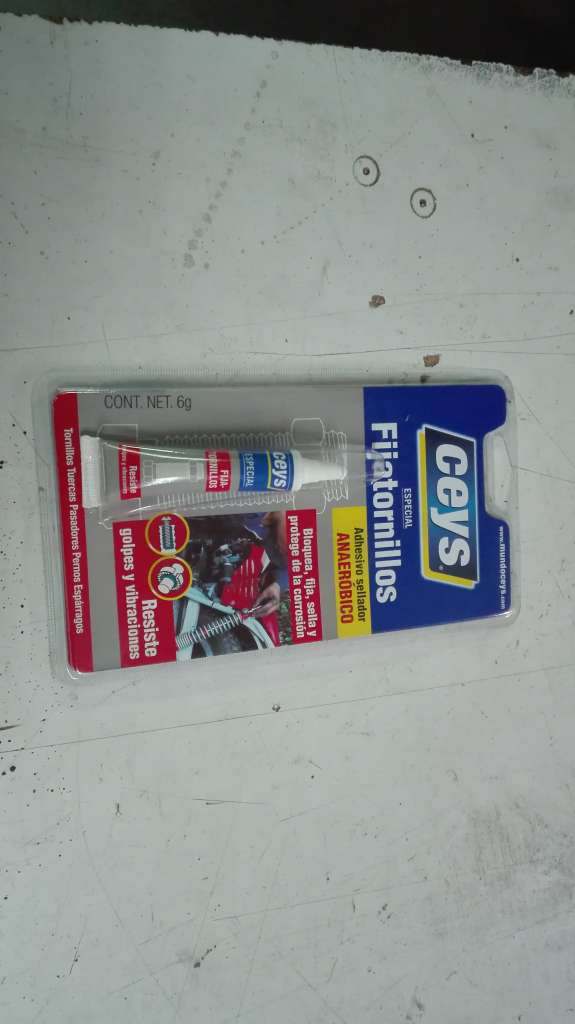

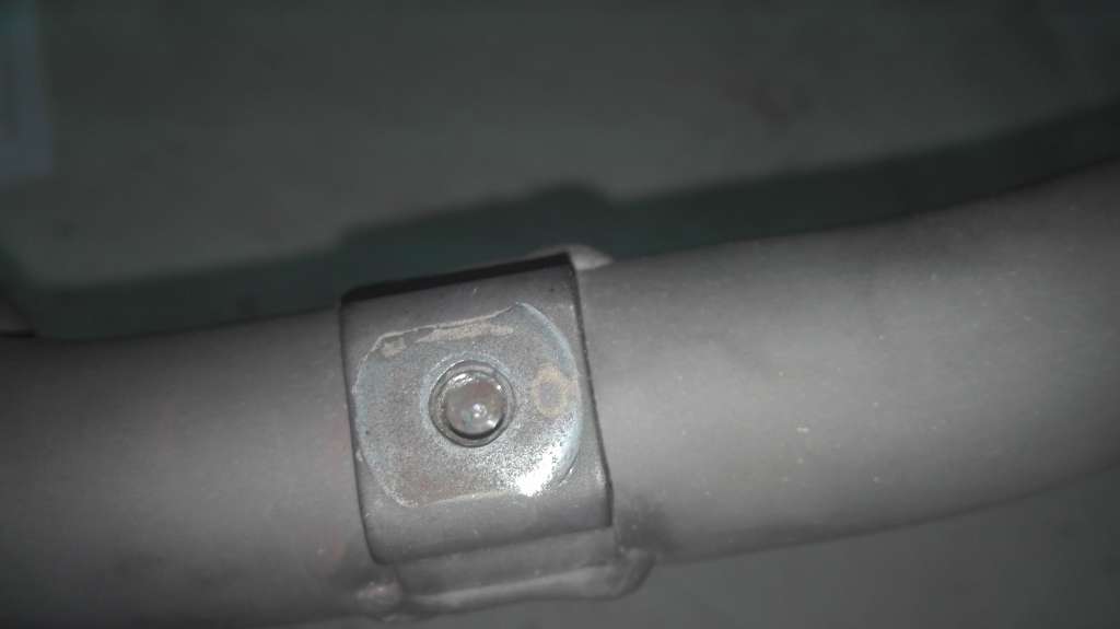

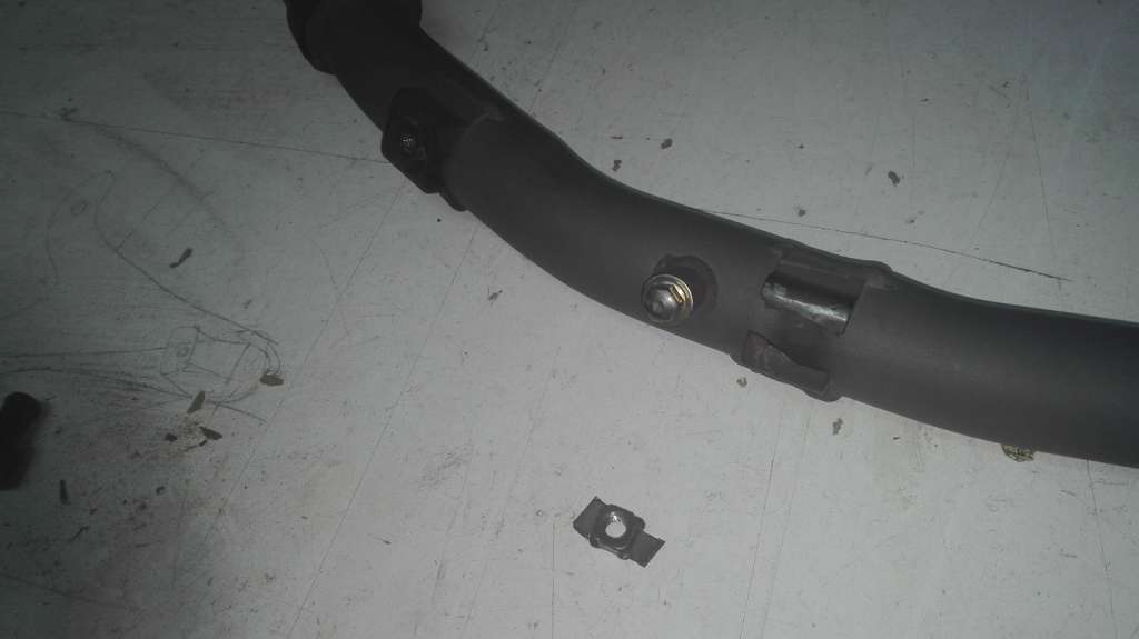

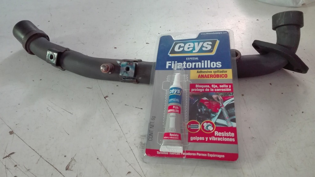

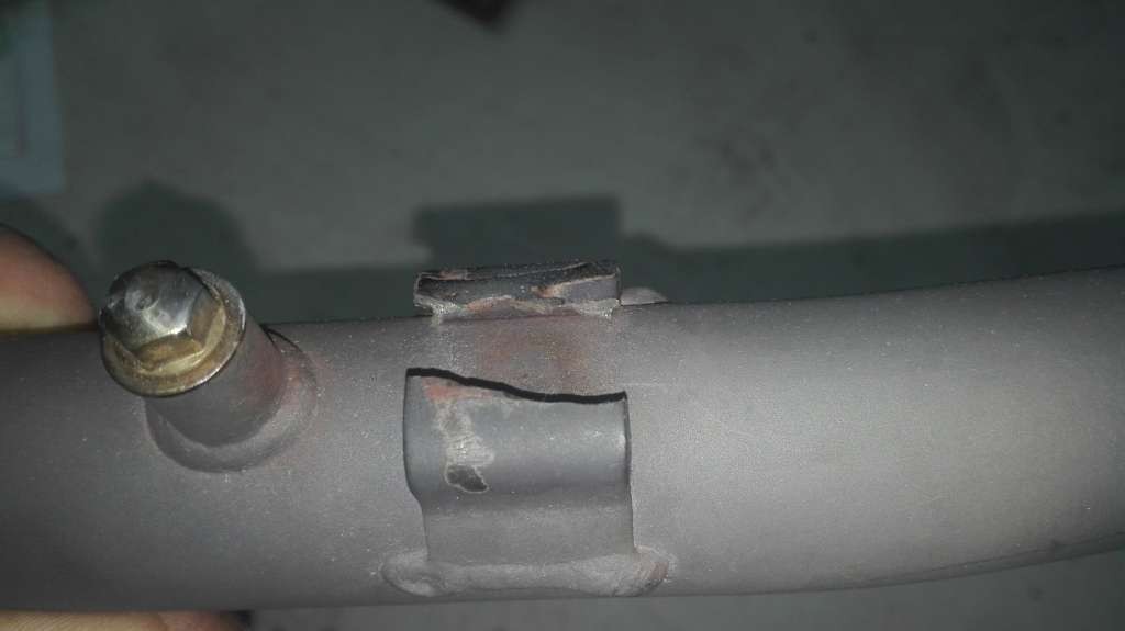

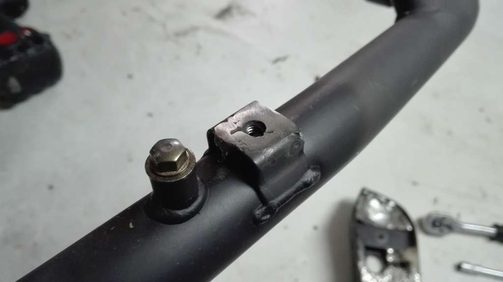

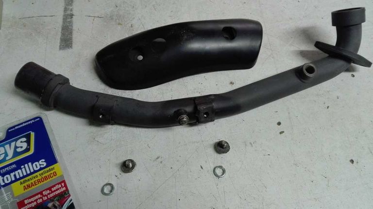

ugena44 Publicado 12 de Febrero del 2017 Compartir Publicado 12 de Febrero del 2017 bueno pues se me ha ocurrido que a alguien le puede venir bien, voy a explicar el arreglo que he tenido que hacer en el colector del escape de la xciting. todo empieza un día en el que me empiezo a dar cuenta que la moto hace mas ruido de lo normal. sonaba como a cacharro, por lo que paré y la eché una ojeada. ahí fue cuando me di cuenta que el embellecedor del colector estaba medio suelto y casi colgando. aparte de algún que otro plástico que también que tenido que arreglar con un remache, ya que había partido. ya en casa me dispuse a desmontar el embellecedor y me encontré con que la tuerca estaba atornillada al embellecedor, por lo que la pletina se había partido.. esto el lo que encontré. y asi es como debería de estar. total que me busqué a un amigo que tiene pistola de soldar de hilo y me lo soldó. este es el resultado. así que ya una vez soldado, me fui a una ferretería a buscar un fijatornillos, para que no se vuelvan a aflojar. este es el que encontré. os pongo la foto por las dos caras para que veais las instrucciones de empleo. asi que ya con todas las piezar preparadas me dispuse a montarlo. aquí están. asi que coji el fijatornillos y le eché una gota en cada tornillo, y en el caso de las tuercas que fijan el colector, se lo eché dentro. se sois observadores veréis que también le he puesto unas arandelas antiretroceso, por si se aflojan nunca lo hagan del todo. sigo por que no me caben mas fotos. Enlace al comentario Compartir en otros sitios web More sharing options...

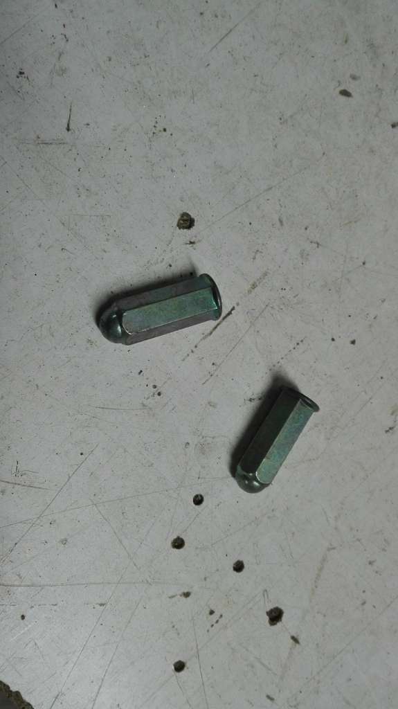

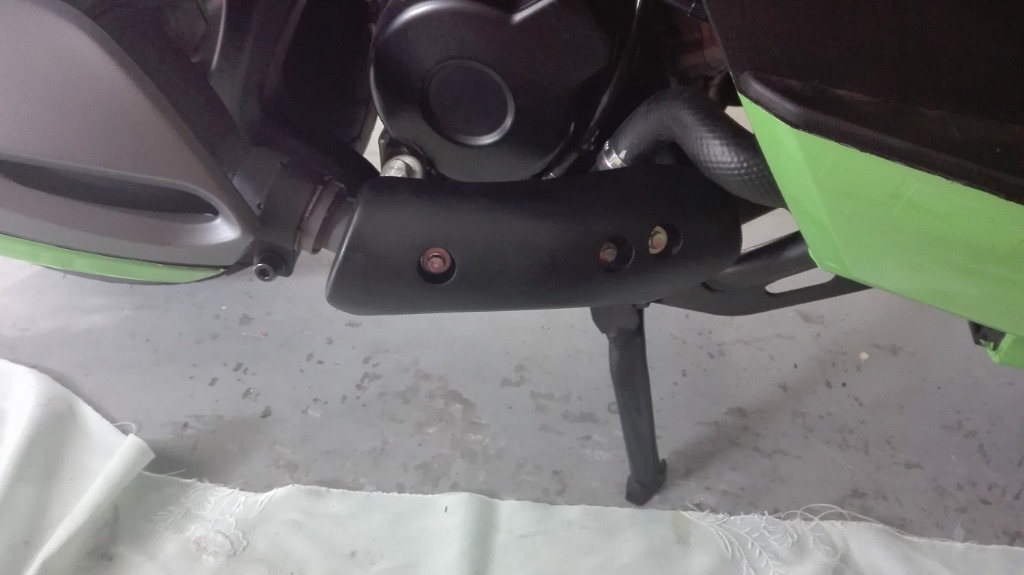

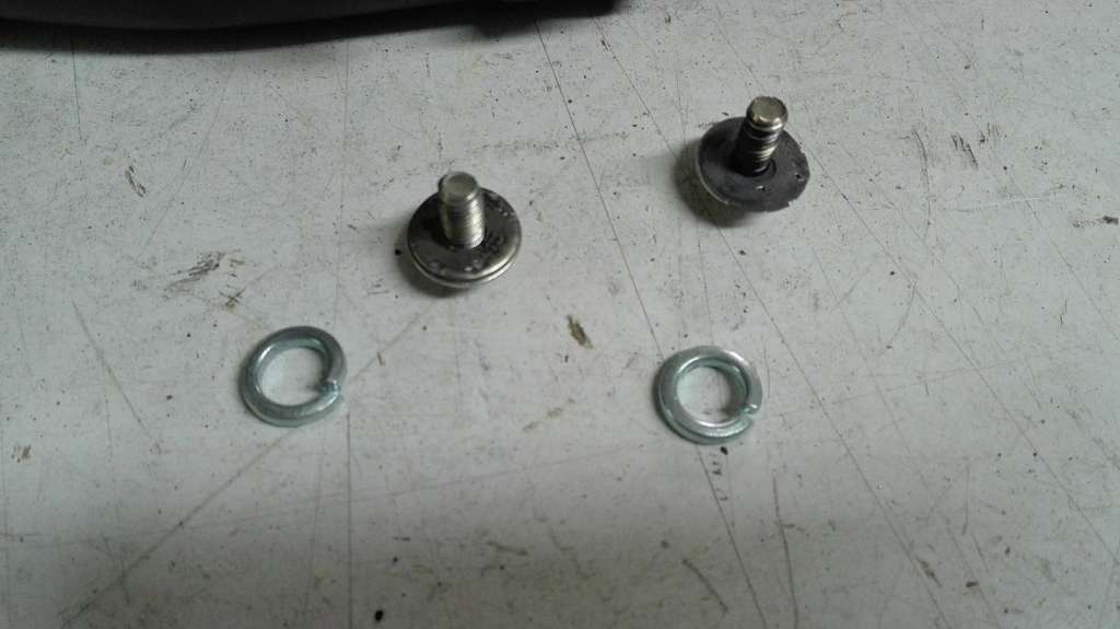

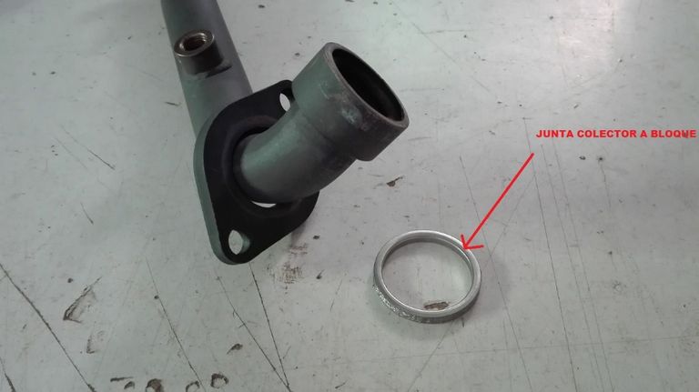

ugena44 Publicado 12 de Febrero del 2017 Autor Compartir Publicado 12 de Febrero del 2017 siguiendo con el tema que nos ocupa.. aquí tenéis las tuercas que fijan el colector al bloque. eso si antes de ponerlas también eché el mencionado fijatornillos de color azul, jeje se me ha olvidado decir que también lleva la sonda. pero eso es solo quitar (a izquierda) y poner (a derecha) es que no hice foto. y bueno pues este es el resultado y una vez terminado. espero que os sirva este "brico" por si un dia os pasa, espero que no, lo sepáis arreglar. también espero que os sirva lo de que existe un liquido que el un pegamento, que se llama fijatornillos, y es para esto para lo que sirve. saludos. Enlace al comentario Compartir en otros sitios web More sharing options...

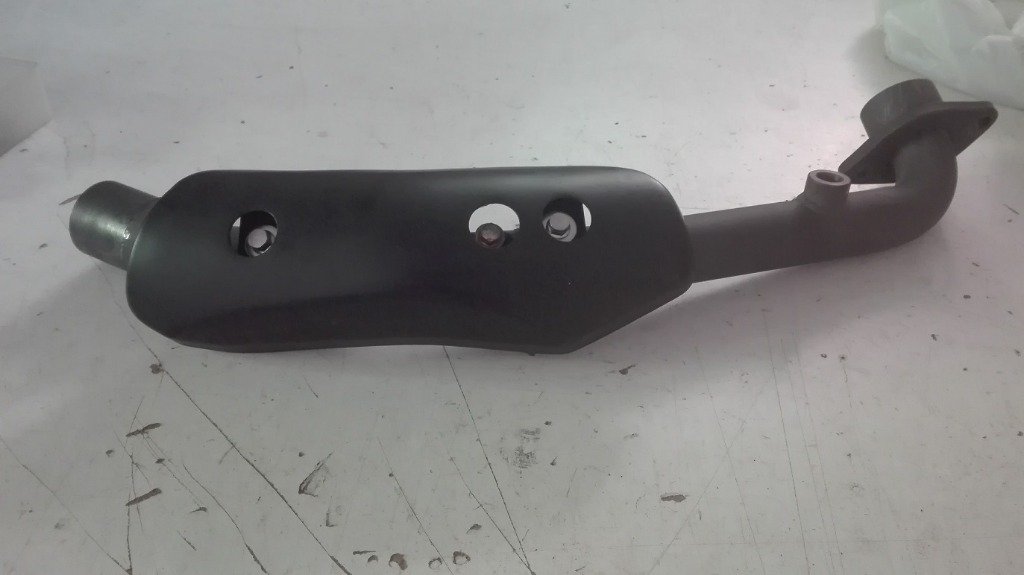

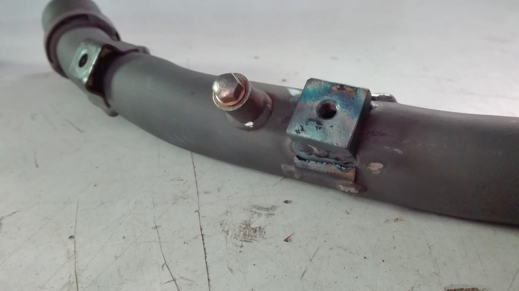

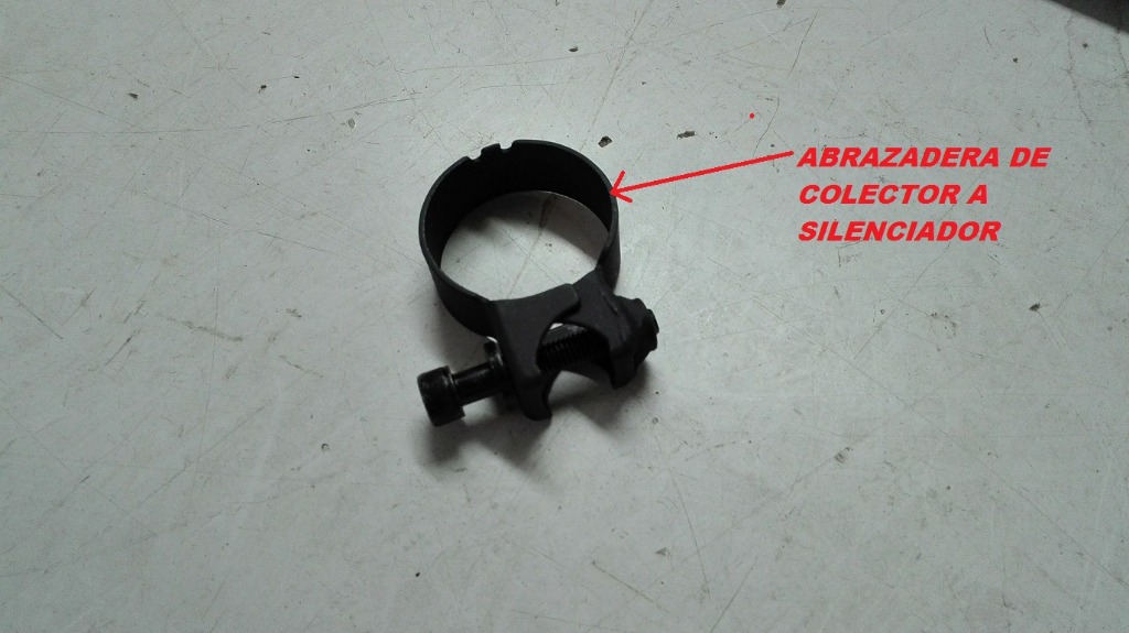

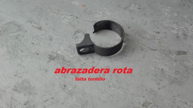

ugena44 Publicado 14 de Julio del 2017 Autor Compartir Publicado 14 de Julio del 2017 bueno pues se me ha vuelto a romper el soporte del embellecedor, asi que me ha tocado volver a ingeniármelas para arreglarlo. ahora se me había roto hasta la abrazadera que sujeta el colector al silenciador. he de decir que he tenido que comprar todo nuevo, pues había perdido hasta el embellecedor. este es el desaguisado. Enlace al comentario Compartir en otros sitios web More sharing options...

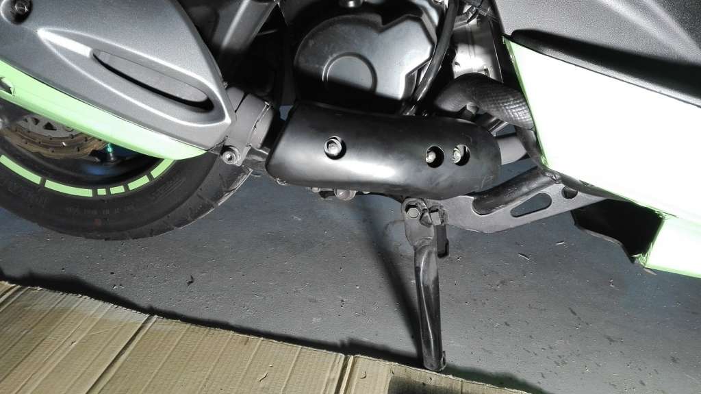

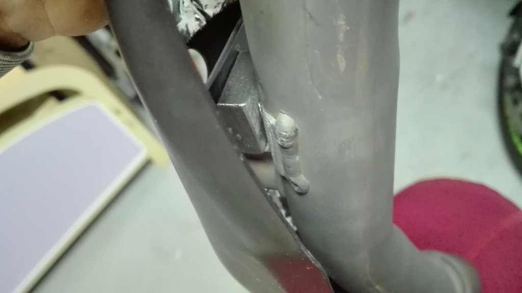

ugena44 Publicado 14 de Julio del 2017 Autor Compartir Publicado 14 de Julio del 2017 asi que como los buenos ingenieros, jeje, todo empieza con esto. estas son las piezas que compré y el orden en que van. pongo el taquito de hierro en su posicion para poder soldarlo. despues de soldarlo levanto el embellecedor y esto es como queda. ahora un poquito de fijatornillos y lo coloco. y despues de puesto, con su correspondiente junta, este es el resultado. nota: el embellecedor se coloca una vez montado el escape en la moto espero que os sirva. Enlace al comentario Compartir en otros sitios web More sharing options...
