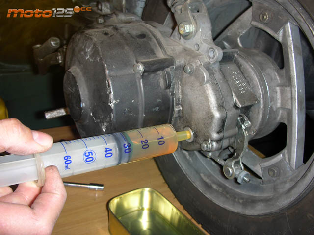

Kwandao Publicado 6 de Febrero del 2017 Compartir Publicado 6 de Febrero del 2017 Resulta que hace un par de días, es decir, el pasado sábado, me dispuse a cambiarle el aceite de transmisión a la moto. La compré de segunda mano en noviembre del año 2015, concretamente el modelo que salió en el 2004. El problema es que no pude hacerlo porque la tapa del variador y el embrague está pegada a la del filtro del aire, y no basta con quitar la tapa frontal de dicho filtro, sino que hay que quitarla entera. Como no sé cómo se hace, preferí no tocar nada no fuese a dañar alguna pieza. Lleva un tubo por el que pasa el aire que va como encajado, porque lleva una brida de metal con un tornillo, supongo que hay que aflojar dicho tornillo para que salga la brida y tirar, pero como no lo sé, prefiero no jugármela. En Youtube no he encontrado nada al respecto, además en el manual de usuario no viene cómo hacerlo, sólo pone que hay que quitar la tapa del filtro del aire para acceder al variador y el embrague. Al menos pude sacar el filtro del ventilador mirando el manual, que por cierto, estaba lleno de mierda, totalmente negro y con virutas de suciedad y pelusillas. Lo lavé con un gel de manos y quedó como nuevo, al salir toda la suciedad se vio su color verdadero, que es amarillo. Esta semana lavaré el filtro de aire que es una esponja, y le pondré aceite de motor, que eso es lo que pone en el manual. Iba a comprar aceite específico para filtros de aire, pero lo venden en pocos sitios y es bastante caro, un bote de 330 ml no baja de 12 - 15 euros, y si en el manual pone que hay que ponerle aceite de motor, el 10W 40 semisintético de gasolina que tengo vale perfectamente. Hoy al coger la moto la he notado mucho más suave, supongo que el lavar el filtro del ventilador se ha notado. Si alguien me puede echar una mano con lo del cambio del aceite de transmisión, se lo agradecería mucho. En la mayoría de las scooters las tuercas de llenado y de vaciado están por fuera, pues en esta no, están por dentro. Enlace al comentario Compartir en otros sitios web More sharing options...
