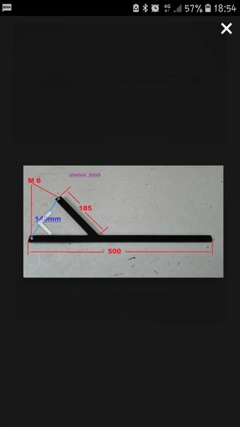

Gr_90 Publicado 7 de Junio del 2018 Compartir Publicado 7 de Junio del 2018 Señores ¿Podríais explicarme un poco el tema del útil y la llave dinamométrica para cambiar los rodillos? Exactamente no se cual es la función de cada uno y no quiero cagarla.GraciasEnviado desde mi MI 5s Plus mediante Tapatalk Enlace al comentario Compartir en otros sitios web More sharing options...
ugena44 Publicado 7 de Junio del 2018 Compartir Publicado 7 de Junio del 2018 mira por aqui, a ver si te aclara algo o por lo menos te ayuda. https://www.forokymco.es/topic/26553-cambiar-correa-xciting-400-editado/?tab=comments#comment-334311 Enlace al comentario Compartir en otros sitios web More sharing options...
Scootero Publicado 7 de Junio del 2018 Compartir Publicado 7 de Junio del 2018 Ugena, he encargado el util del variador con las medidas que pusistes! Estoy deseando probarlo! Enlace al comentario Compartir en otros sitios web More sharing options...
ugena44 Publicado 7 de Junio del 2018 Compartir Publicado 7 de Junio del 2018 Hace 11 minutos , Scootero dijo: Ugena, he encargado el util del variador con las medidas que pusistes! Estoy deseando probarlo! Me alegro que el tuto te aya servido. Enlace al comentario Compartir en otros sitios web More sharing options...
Gr_90 Publicado 8 de Junio del 2018 Compartir Publicado 8 de Junio del 2018 mira por aqui, a ver si te aclara algo o por lo menos te ayuda.https://www.forokymco.es/topic/26553-cambiar-correa-xciting-400-editado/?tab=comments#comment-334311 Muchísimas gracias por el tutorial. Ya me aclaro más las cosas.O sea el útil es para bloquear el variador y poder aflojar mejor las tuercas.Enviado desde mi MI 5s Plus mediante Tapatalk Enlace al comentario Compartir en otros sitios web More sharing options...
