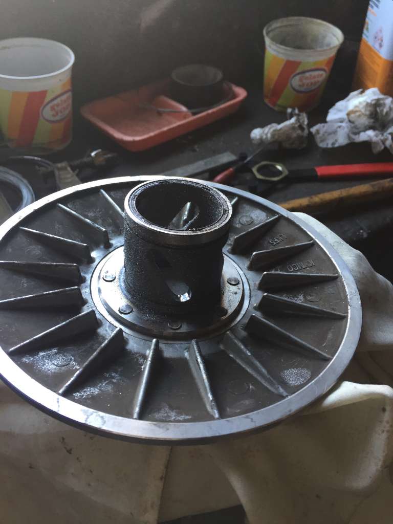

Muy buenas, como he estado un par de días medio de baja y estos últimos ya me encontraba bastante mejor hoy me he puesto a modificar la polea mobil de la zona de embrague y con el permiso del maestro CUCU colgaré unas fotos con la modificación que en teoría será una mejora consiguiendo entre 3 o 4 km más.

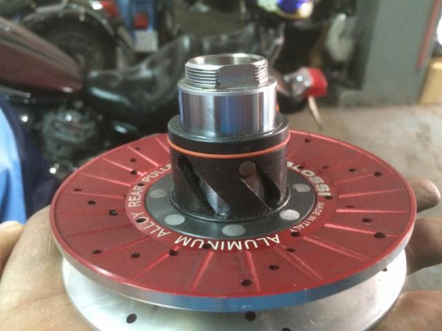

La idea viene de Malossi copiando su famoso overrange furia rossa que sería este
La modificación solo es el alargar el recorrido de las ranuras del eje lo que hace es abrir unos 2\3 mm la polea por lo que la correa bajara más y en consecuencia en el variador subirá más de esta forma alargamos el desarrollo final, he aquí unas imágenes

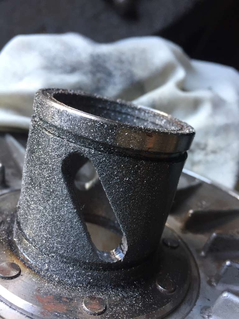

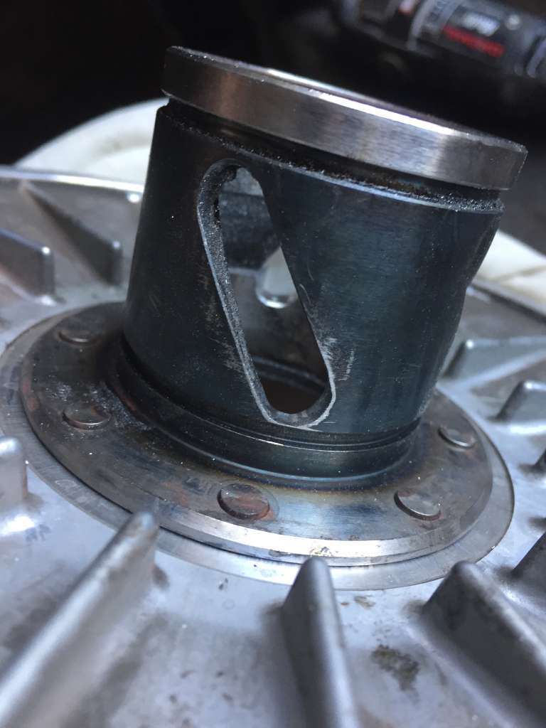

Lo que le he hecho a sido rebajar hasta el límite de la junta torica
Se puede apreciar la zona de rebaje

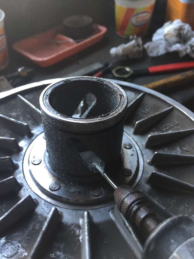

Dremel en mano y con pulso firme hasta el límite de la endidura de la junta
Y este es el resultado del fresado el remate de la faena es cojer una lima redonda fina he ir repasando y dando retoques para redondear el acabado a la vez que se repasan las posibles esquirlas una buena limpieza con petróleo y un buen soplado a presión limpieza para quitar todas las virutas de hierro buen engrase y a montar de nuevo.
Solo queda probar el resultado pero en teoría debería de ser lo dicho aumento del desarrollo final.
Un saludote kymqueros --okey Vssss

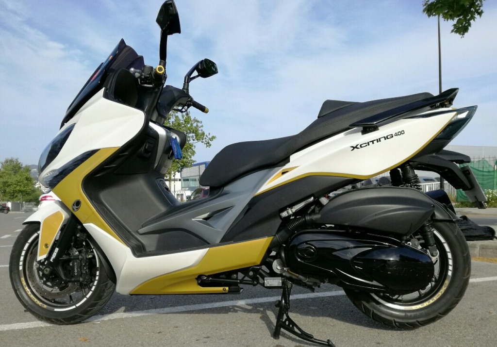

[attachment=46941]2017-04-15_00.42.21-800x739.jpg[/attachment]

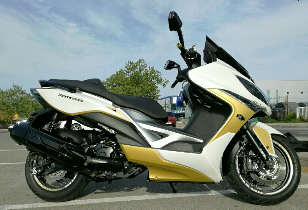

[attachment=46942]2017-04-15_00.35.56-1048x732.jpg[/attachment]

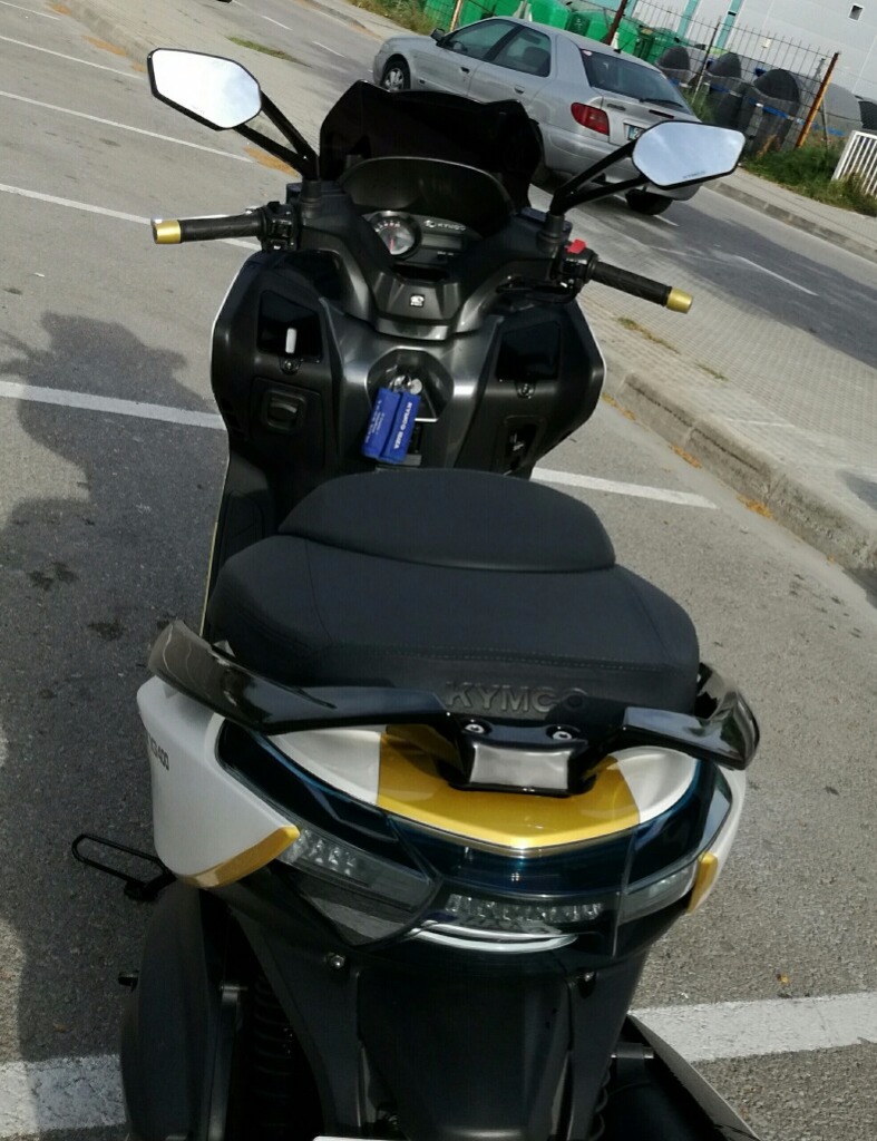

[attachment=46943]2017-04-15_00.45.01-1024x698.jpg[/attachment]

Que bonita tienes la moto. De verdad, la cambiarias por la AK550 ?
Gracias mandoble. El problema es que no tengo tiempo de usarla, las motos las tengo como un capricho. Me da mucha pena tenerla 15 dias en el parking sin usarla. Por eso descarte la tmax y fui a por una 400 cc, lo pensé muy bien, aquí no se puede correr mas de 80 k/h, y con esta me sobra y me quita el mono al cogerla. Encima es que no me ha dado ni un problema, solo alegrías. Lo único que me ha pasado es que no me iba la luz del cofre. Llevo 10800 kms en dos años y ocho meses, menos mal que he salido dos veces a la península, si no tendría 8000 kms jejeje...
Estoy contento con ella, me da satisfacción cuando la cojo, de momento la tendré a mi lado un tiempo, el dia de mañana ya veremos. Es que comprar la t-max o AK550 para tenerla en el parking sin usarla no lo veo.
