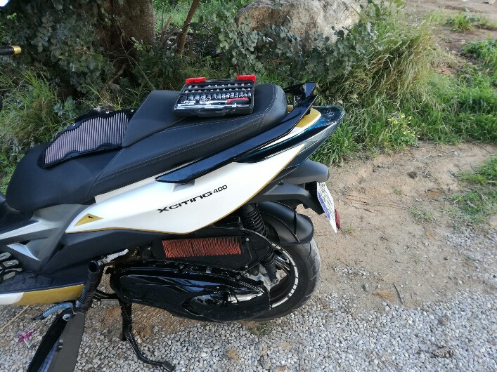

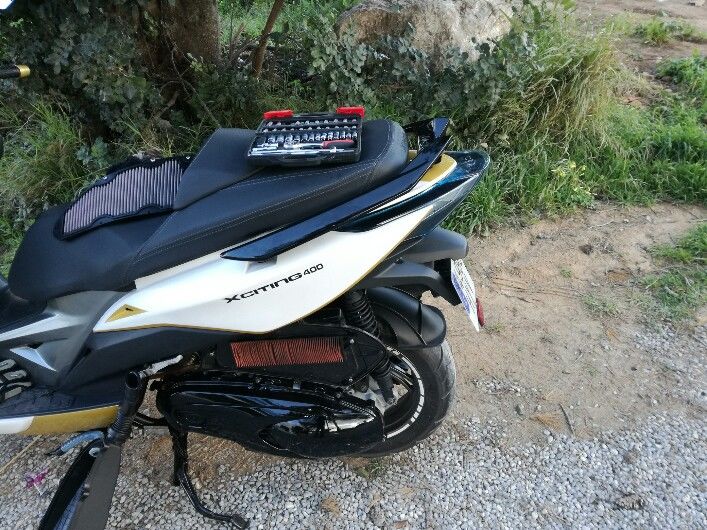

Invitado Publicado 15 de Febrero del 2017 Compartir Publicado 15 de Febrero del 2017 Hola Cucu, Aunque no hayas pillado días buenos, en principio algo de mejoría si que le has ganado. Lo importante es intentarlo, es lo mínimo. Es bueno saber que hay gente valiente --okey Por cierto, el filtro DNA que le has puesto, ¿la espuma se puede retirar para limpiarla o va unida y se limpia sin sacar? Enlace al comentario Compartir en otros sitios web More sharing options...
ernestin1612 Publicado 15 de Febrero del 2017 Compartir Publicado 15 de Febrero del 2017 Está todo unido... se limpia bien con un producto específico para filtros, se deja secar y antes d ponerlo se le aplica otro producto en spray y listo cerveza_ Enlace al comentario Compartir en otros sitios web More sharing options...

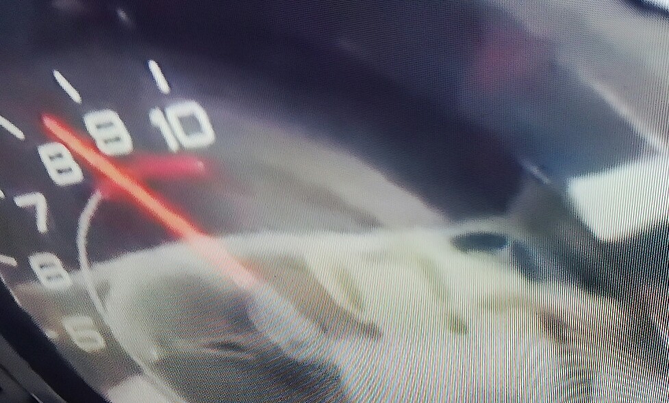

CUCUIBIZA Publicado 4 de Marzo del 2017 Autor Compartir Publicado 4 de Marzo del 2017 Después de acoplarse todo bien las revoluciones han bajado. Cuando hice las pruebas con todo recién puesto las Rpm eran muy.altas, ya dije que me sorprendió mucho, después de 200 kms y ahora después de 300 kms las Rpm han bajado, menos mal, tanto a la hora de salir a todo puño, como a velocidades constantes. Antes saliendo a todo gas a 85 k/h ya pasaba de 7000 Rpm. Así iba con el malossi a una velocidad constante. A 80 k/h va a 5200 RPM A 100 k/h va a 5850 RPM A 130 k/h va a 6700 RPM A 140 k/h va a 7000 RPM Así va ahora. A 90 k/h va a 5600 RPM A 95 k/h va a 5700 RPM A 110 k/h va a 6000 RPM A 130 k/h va a 6200 RPM. Después de hacer las pruebas montado el filtro de aire de serie los resultados son estos... - Las Rpm con el DNA son un poco mas altas, tanto en aceleración como a velocidades constantes, unas 200 Rpm mas, al entrar mas aire el sensor lo detecta y cambia la mezcla. - Merece la pena ponerlo?? Pues en mi caso si, si fuese de serie no merece la pena. Hice las pruebas en el mismo sitio, primero con DNA, Puse el filtro de serie en 10 minutos e hice las pruebas. Con el DNA se gana sobre todo en aceleración, las pruebas fueron de 0 a 150 k/h, con el DNA llegue a 150 k/h 1'5 segundos antes. En velocidad punta no se gana mucho, en los puntos marcados llegue a 1 o 2 k/h mas. Con el filtro de serie pase las 2 veces a 169 k/h, con el DNA una vez a 170 y otra a 171 k/h. Este video lo grabé el miércoles. https://www.youtube.com/watch?v=l8bjAWDODQE Este es de los primeros, fijaros que a 85 k/h ya esta pasando de las 7000 Rpm, después fijaros en el nuevo como las Rpm no son tan altas, pero la aceleración no ha bajado. https://www.youtube.com/watch?v=3PFLMZQBUdI Como he dicho otras veces, yo no puedo probar bien aquí la velocidad punta, ojalá tuviese 5 kms de recta y todo llano, (hay unas rectas largas pero de doble sentido, cada 20 metros un cruce y hay ni loco corro), solo puedo probar bien las salidas. Aqui no se puede correr mas de 80 k/h, solo tengo 1'5 kms para hacer las pruebas en punta para la seguridad de los demás y mía, encima empieza en bajada del 1% los primeros 100 metros, después 450 metros en llano, otros 500 metros con subida del 1 o 2 %, y los últimos 450 metros en llano, después hay que frenar porque hay un radar. Estos son esos 1500 metros, también todo depende del tráfico. Hay he llegado a ponerla a 174 k/h pero cuando lo grabe no se veía bien la velocidad. He podido rescatar cuando se ve 173 k/h. Un saludo. paz_ Enlace al comentario Compartir en otros sitios web More sharing options...

Invitado Publicado 5 de Marzo del 2017 Compartir Publicado 5 de Marzo del 2017 Cucú, gracias por este trabajo te haces en beneficio de todos. Es envidiable tu entusiasmo. Me llama la atención que desaconsejado el uso del filtro de potencia en moto de serie; ¿no se gana aceleración? Enlace al comentario Compartir en otros sitios web More sharing options...
CUCUIBIZA Publicado 6 de Marzo del 2017 Autor Compartir Publicado 6 de Marzo del 2017 Cucú, gracias por este trabajo te haces en beneficio de todos. Es envidiable tu entusiasmo. Me llama la atención que desaconsejado el uso del filtro de potencia en moto de serie; ¿no se gana aceleración? Gracias stingo... Yo personalmente no pondría el DNA estando la moto de serie porque la mejora seria tan poca que casi no la notamos. Si lo pusiese seria porque es reutilizable, pagas mas al principio pero después te ahorras dinero. Pasa lo mismo con el escape, yo tampoco pondría el escape solamente, lo mezclaria con un variador, ya que montado el escape solo pierdes mas prestaciones de las que ganas, ganas algo de punta pero pierdes salida, por eso lo montaría con un variador, para compensar esa perdida y que la mezcla de ambas cosas sea buena. Si montamos escape solo que sea por estética y sonido. Muchos como hace mas ruido se creen que corre mas. Estas cosas las he probado y son así. Yo si he ganado aceleración con el DNA, estando de serie no se ganaría esa aceleración. El porque he ganado yo aceleración es por todo lo que llevo puesto. Las Rpm en salida a todo puño son muchísimo mas altas, ese plus de aire extra que entra hace que vaya mejor, date cuenta que yo abriendo gas a fondo a los 42 k/h ya voy a 6000 Rpm, estando de serie y abriendo gas a fondo a 115 k/h es cuando llegas a las 6000 Rpm, vaya cambio. Pues por este motivo es que yo he notado una mejor aceleración, por eso el DNA se nota mas cuando llevamos varias cosas montadas en la moto, esto es lo que creo y según las pruebas realizadas. Después cuando alcanzamos la velocidad de 155 k/h hacia arriba, ya trabajan muy parecidas las Rpm como cuando la tenia de serie, y en la velocidad punta final igual que estando de serie. Mira este video de la salida a todo puño estando de serie, esta grabado en el mismo sitio que los vídeos que he puesto nuevos, después mira el que he puesto arriba de como va ahora en salida, veras la diferencia de las Rpm. Enlace al comentario Compartir en otros sitios web More sharing options...
