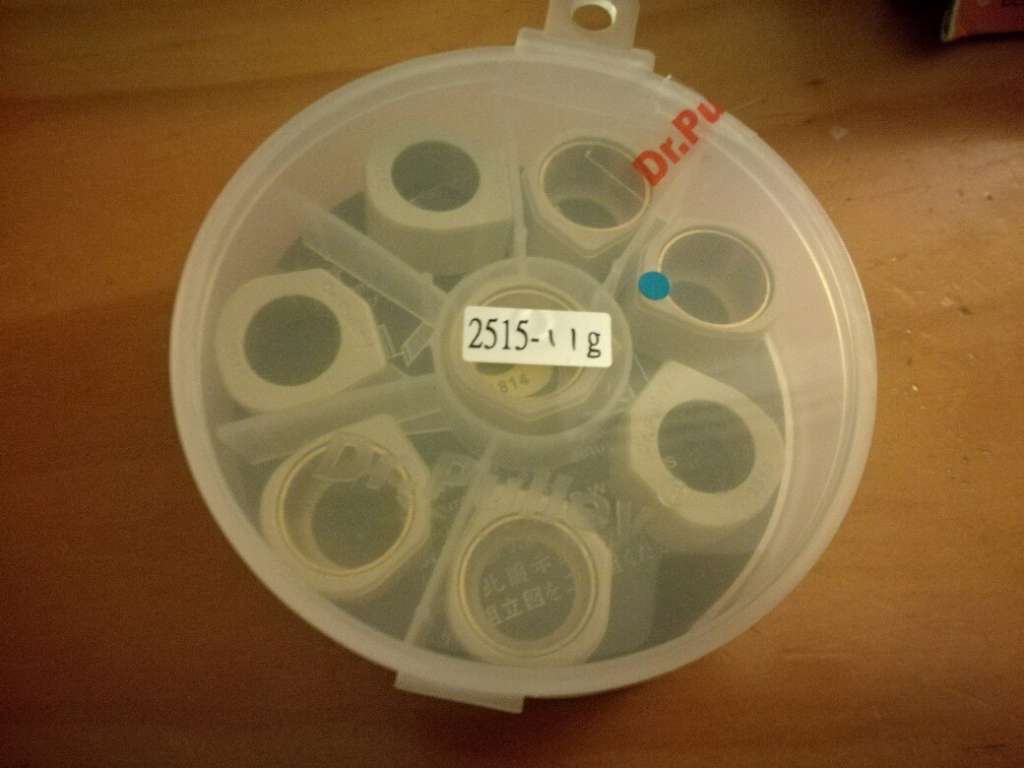

CUCUIBIZA Publicado 1 de Febrero del 2017 Autor Compartir Publicado 1 de Febrero del 2017 Bueno pues ya los he pedido a Alemania ahora a esperar a que me lleguen y montarlos, joder que ganas tengo Buenas noches. Al final cuáles has pedido, los de 16 gramos o los de 15. Si los tienen en stock de 3 a 5 dias llegan, si no tardan mas. Los mios no los tenian y tardaron 13 días. Te van informando sobre el estado. Un saludo Enlace al comentario Compartir en otros sitios web More sharing options...

ernestin1612 Publicado 3 de Febrero del 2017 Compartir Publicado 3 de Febrero del 2017 jajajaj pues si vaya lio , pero se entiende perfectamente -verde por cierto podrias poner la referencia de los pulley para la xciting, o la pagina donde los compraste? cerveza_ cerveza_ si dan mejor rendimiento que los rodillos malossi pues de maravilla , sino los tengo para el variador original para cuando le realice los mantenimientos al malossi y asi tiene mas vidilla el original jejejej muchas gracias de antemano :beer Enlace al comentario Compartir en otros sitios web More sharing options...
CUCUIBIZA Publicado 3 de Febrero del 2017 Autor Compartir Publicado 3 de Febrero del 2017 Eso está hecho. Hay un problema, no los puedes aprovechar, son distintas medidas. De serie llevamos 25x20, y el malossi 25x14'9. Buscando y buscando encontré unos compatibles para los malossi,, de 25x15, con esa décima de milímetro mas, no hay problemas, tienen exactamente la misma anchura. También hay un problema, se venden de 11 gramos en adelante, 11, 12, 13, 14, etc, no tenemos la posibilidad de poner los de 10 gramos que son los malossi, a mi me vino perfecto porque quería subir un poco el peso, quería de 10'5 gramos, pero tampoco hay, asi que he comprado los de 11 gramos. Hay que recordar para quien no lo sabe, que el variador de serie viene con 6 rodillos, el malossi tiene 8 rodillos, es decir, le he subido 8 gramos el peso. Ernestin, ya te puedo asegurar que no ha perdido aceleración, y las Rpm suben igual o un pelín mas que antes. Lo veremos en los videos, tu serás el primero en verlo como siempre jejeje. Imagínate si existieran los de 10 gramos, seríamos los números uno en salida. Yo lo que buscaba creo que lo he conseguido, encima sin perder aceleración. Mejor no apresurarse, éste fin de semana hay muchas pruebas que hacer. Os mantendré informados. Primero lo pruebo bien y os digo si merece la pena o no. Aqui los pedí, una página fiable al 100%. Buen fin de semana cerveza_ http://drpulley.shopnix.de/product_info.php?products_id=630 Enlace al comentario Compartir en otros sitios web More sharing options...
