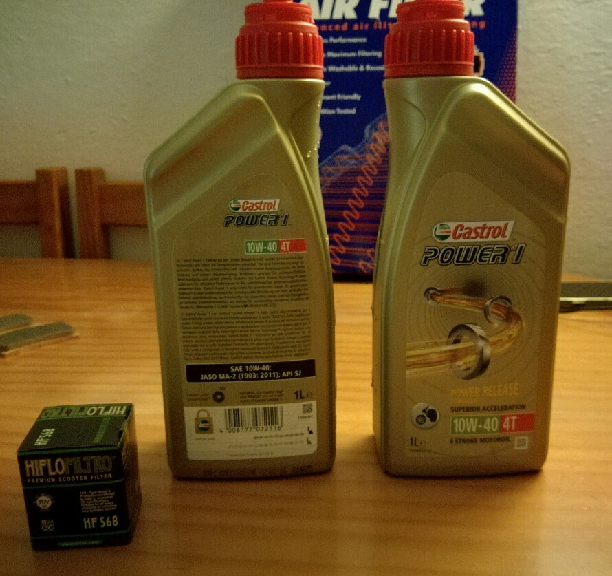

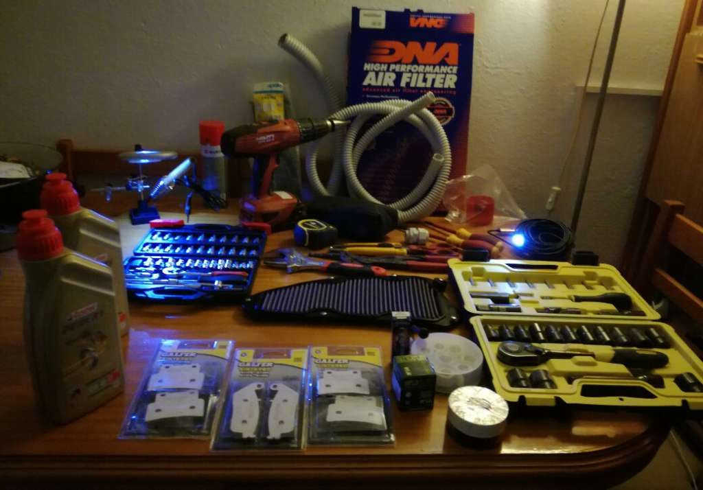

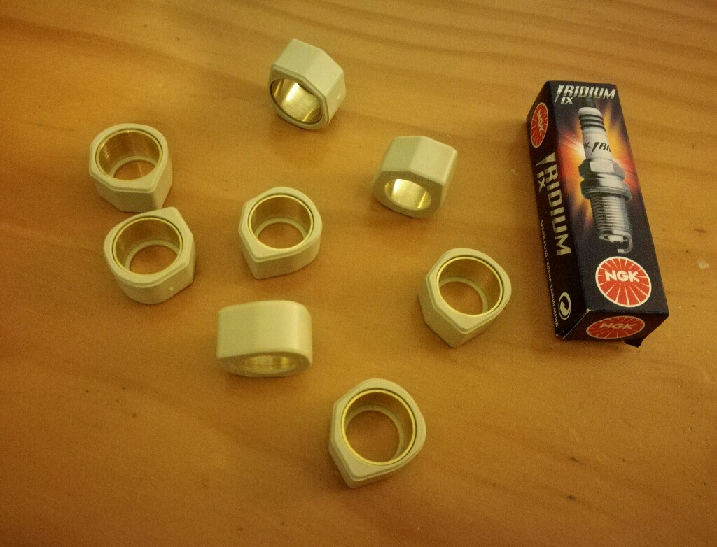

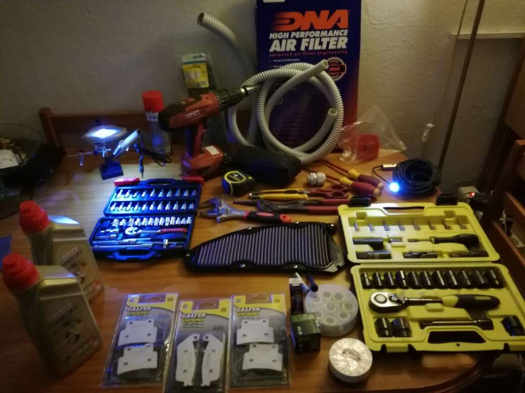

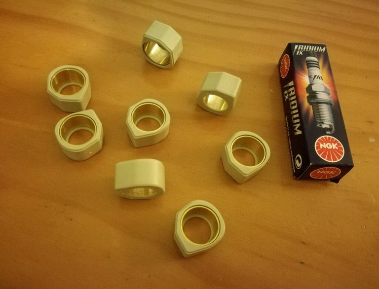

CUCUIBIZA Publicado 27 de Enero del 2017 Compartir Publicado 27 de Enero del 2017 Como soy un culo inquieto y me gusta toquetearlo todo, voy a hacer unas pruebas. Si este domingo hace bueno, me lío a ello. Ya se que es muy difícil obtener mejoras, pero vamos a ver si le podemos sacar el máximo partido. He conseguido unos dr pulley para el variador malossi, le he subido un pelín el peso, no perderá salida y espero que gane medios y punta. Le voy a poner una bujia de iridium. Un filtro DNA. Una entrada de aire fresco adicional, voy a ir probando ya que tengo la opción de tapar. En verano la probé provisional y se nota bastante, cuando mas se nota es en primavera/verano, y cuando hay mucha húmedad. Al entrar aire mas fresco tiene mayor porcentaje de oxígeno, el sensor lo detecta y cambia la mezcla gasolina/aire. En la zona donde está situada la entrada de aire, recibe mucha calor, mas temperatura es igual a menos oxígeno, el rendimiento es un poco menor, la idea es llevar el tubo detrás del frontal, poner un embudo para que recoja bien el aire. Este sitio es donde mas fresco va a coger el aire, ya que no pasa a través de motor, radiador, etc. Después hacer un reinicio a los sensores TPS/ISC, ya que la centralita puede obtener lecturas erróneas.. Después quiero inspeccionar unas cosas, ya veremos lo que hago. Voy a cambiar las pastillas de freno, pongo las galfer sport, lo mejorcito. Ya aprovecho y le hago la revisión, cambio de aceite, filtro de aceite, limpiar el tamiz del filtro. Limpieza de variador, engrasar el bulon por la parte interna, también en el interior de la polea primaria. Desmontar embrague, darle con una lija fina a las zapatas, limpiar campana. Creo que no me voy a aburrir. Vamos a ver como sale el invento. Rodillos dr pulley y bujia. Estos rodillos y debido a su forma, abre antes y mas el variador, estos no giran, se desplazan por las rampas, llevan una forma de colocación, si no se colocan correctamente no rendirá bien la moto. Estos rodillos tienen mayor durabilidad, y son los únicos que podemos bajar un poco el peso respecto a los de serie, y no perder velocidad punta. Filtro DNA. Aceite y filtro. Pastillas galfer sport. Ya está todo preparado para la operación. Un saludo paz_ Vssss Enlace al comentario Compartir en otros sitios web More sharing options...

mandoble Publicado 28 de Enero del 2017 Compartir Publicado 28 de Enero del 2017 Sobre la bujia de iridio ya te digo que ni a mejor ni a peor, yo la he tenido puesta durante mas de 10000 kms y no sabria decirte nada positivo de ella. Del resto a ver que tal va esa experiencia, sobre todo los rodillos de dr.pulley. Ale a bricolear :beer Enlace al comentario Compartir en otros sitios web More sharing options...
Peter88 Publicado 28 de Enero del 2017 Compartir Publicado 28 de Enero del 2017 Los rodillos se pueden poner sin cambiar el variador.m refiero casar y poner y listo gracias Enlace al comentario Compartir en otros sitios web More sharing options...

CUCUIBIZA Publicado 28 de Enero del 2017 Autor Compartir Publicado 28 de Enero del 2017 Sobre la bujia de iridio ya te digo que ni a mejor ni a peor, yo la he tenido puesta durante mas de 10000 kms y no sabria decirte nada positivo de ella. Del resto a ver que tal va esa experiencia, sobre todo los rodillos de dr.pulley. Ale a bricolear :beer Buenas tardes. Lo bueno que tiene está bujia, es que tiene el electrodo central mas delgado, es mejor conductor, proporciona las chispas muy facil y su capacidad de encendido es muy bueno. Mejora el arranque en frio y el ralentí. No es que vayamos a tener mas potencia, pero mejoramos en suavidad (en marcha), y se ahorra un poco de combustible. Yo creo que el problema muchas veces es lo que cuentan los que ponen cosas (por ejemplo filtro y bujia iridium), dicen muchos que no veas como va la moto con el filtro de aire, con la bujia, dicen que corre mucho mas la moto, los demas se lo creen y después se llevan los chascos, muchas veces por el ruido que hace un escape, filtro etc, para su entender corren mas las motos. Como siempre he dicho, el problema es que cambian cosas sin saber su funcionamiento. Un ejemplo, muchos cambian pastillas de freno, y no saben que hay que hacerle un rodaje de unos 200 o 300 kms minimo, con frenadas suaves, alargadas y no frenadas bruscas, si no lo haces puedes dañar las pastillas y que no duren casi nada, y el disco coger mucha temperatura y podemos dañarlos. Después nos quejamos, y muchas averías y problemas que tenemos los culpables somos nosotros, por no saber el funcionamiento de las cosas y el daño que podemos causar. Un saludo Enlace al comentario Compartir en otros sitios web More sharing options...
CUCUIBIZA Publicado 28 de Enero del 2017 Autor Compartir Publicado 28 de Enero del 2017 Los rodillos se pueden poner sin cambiar el variador.m refiero casar y poner y listo gracias Hola. Si llevas el variador original puedes poner los rodillos dr pulley sin necesidad de cambiar nada, solo cambias los rodillos y listo. Los dr pulley son mejores que los originales, después hay que elegir el peso según lo que queramos ganar. Hay que recordar que los dr pulley llevan una posición de montaje, si no se colocan bien no rendirá la moto. Si quieres sustituir los originales por los mismos, también los venden, no hay que comprar el variador completo. Este video es de un compañero, todo de serie, solo lleva los dr pulley de 16 gramos, una inversión de 50 euros. Un saludo Enlace al comentario Compartir en otros sitios web More sharing options...

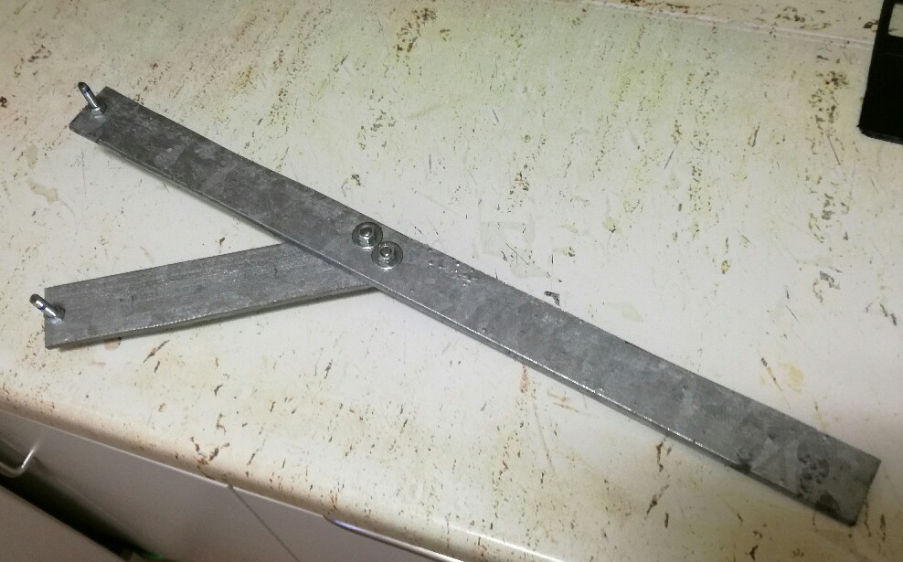

CUCUIBIZA Publicado 28 de Enero del 2017 Autor Compartir Publicado 28 de Enero del 2017 Se me ha olvidado. Se ha roto la pistola neumática, como estoy ansioso por poner las cosas me he tenido que hacer corriendo un util para bloquear el variador. He cogido una platina grande que habia donde estaba trabajando, la he marcado y cortado con la radial, he marcado los agujeros (no veas lo que me ha costado hacer los agujeros), como no tenia electrica a mano, la he hecho con tornillos y regulable. He tardado muy poco porque ya tenia las medidas de ugena44 que la hizo. Aqui está, falta pintarla que la voy a pintar ahora mismo. Un saludo Enlace al comentario Compartir en otros sitios web More sharing options...

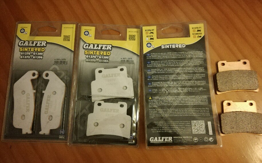

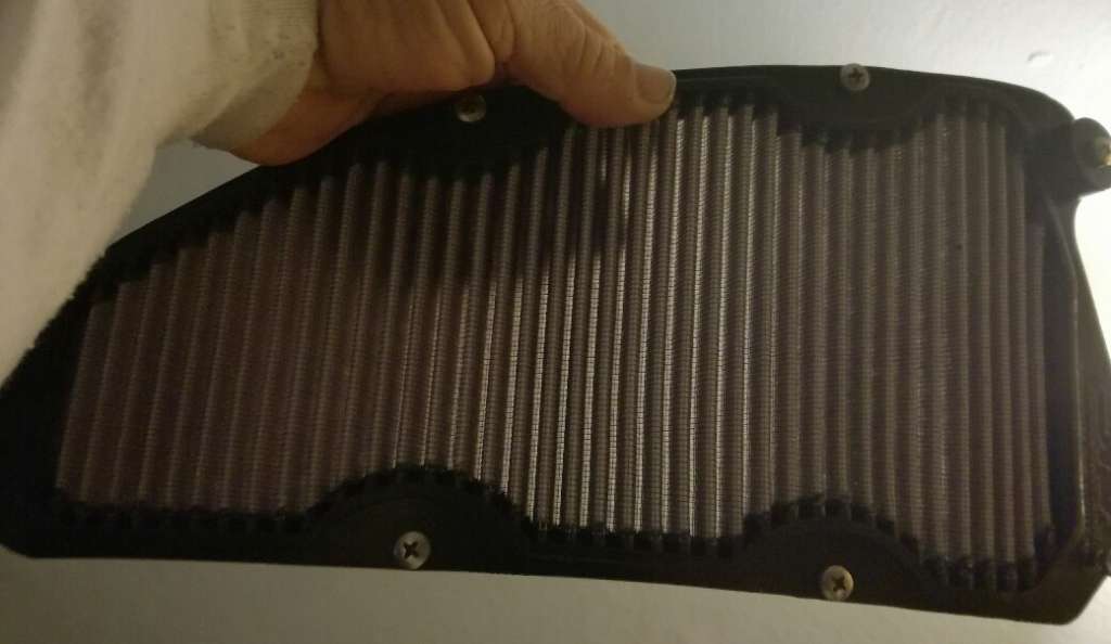

Nigromante Publicado 28 de Enero del 2017 Compartir Publicado 28 de Enero del 2017 Oye Cucu, que dos llaves de carraca es abusar. -verde -verde -verde Y ya poniéndonos serios, estás seguro de montar las Galfer Sport sinterizadas en tu moto? A esas pastillas como sabrás hay que darles caña para que alcancen una temperatura óptima de trabajo, en caso contrario frenarán poco aunque tratándose de ti, seguro que ya lo sabías y la elección es a conciencia. Respecto al filtro DNA, la única ventaja que he obtenido yo con el es saber que no tengo que comprar más filtros (y era lo que me esperaba), el día que pongas un escape igual si que lo notas un poquito, no mucho tampoco. Y con respecto a los Dr Pulley, por lo que he podido leer yo de ellos en variador Malossi, creo que no te aportarán nada a priori, al menos no más que cambiando por unos Malossi con otro peso. La diferencia está como con el filtro y la bujía en la durabilidad, eso sí, al desgastarse menos, no notarás perdida de prestaciones por desgaste de rodillos, yo tengo pensado montar unos también en la mía pero del mismo peso que ya llevo, 10'5g. Que lo pases bien poniendo a la blanquita de oro a punto. paz_ Enlace al comentario Compartir en otros sitios web More sharing options...

CUCUIBIZA Publicado 29 de Enero del 2017 Autor Compartir Publicado 29 de Enero del 2017 Unas fotos de montaje de los rodillos para saber la posición q hay q ponerlos gracias Buenas noches. Te pongo un vídeo que le hice a unos compañeros de Málaga, a 2 les montaron los dr pulley mal y no le iban bien las motos. Estos son los rodillos que he puesto hoy en el malossi, los puse en el variador original para que vieran en la posición que van. Enlace al comentario Compartir en otros sitios web More sharing options...
