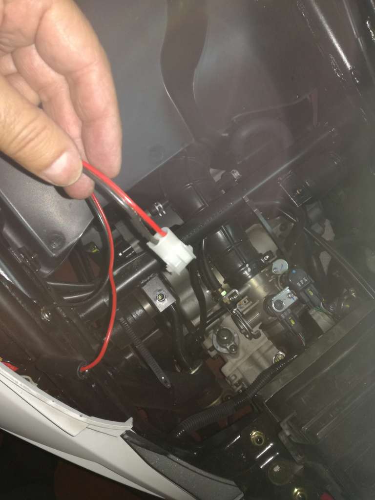

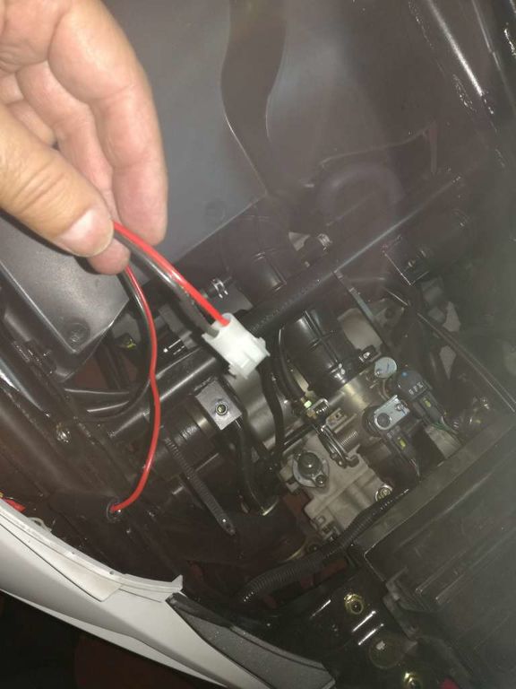

Empezaré diciendo que desmonté la cazoleta (baúl bajo el asiento) bajo el asiento, y busqué un cable (+) para tener tensión para el intercomunicador foto 205705

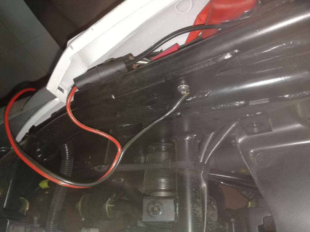

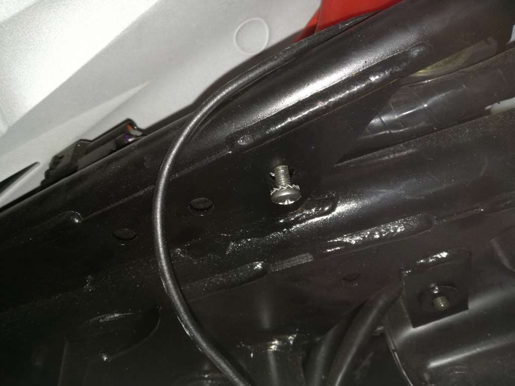

Luego mediante un tornillo al bastidor, consigo el negativo (-)
fotos 205746 y 210044

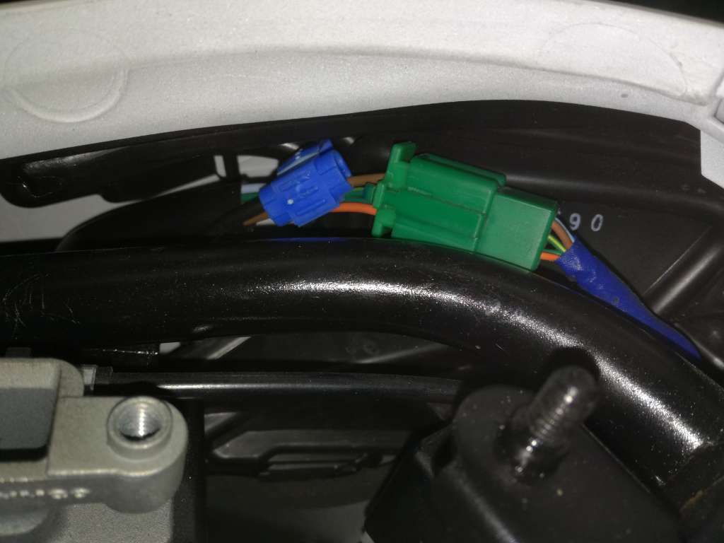

Luego meto una clavija en el otro extremo del cable para poder desmontar el cable cuando se quita la cazoleta de plastico para mantenimiento de la moto
foto 214114.

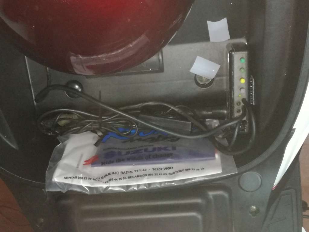

Una vez montada la cazoleta plastica, sujeto con un velcro el intercomunicador a la parte interna de la cazoleta
foto214144

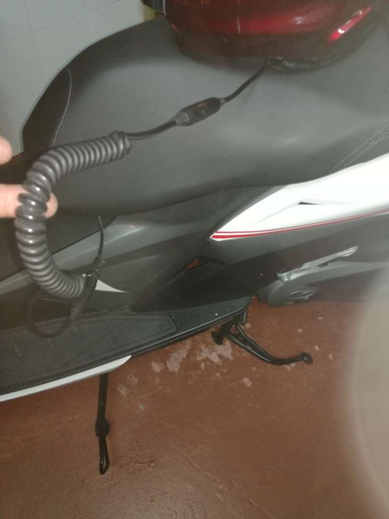

Y el cable se saca por una lateral del asiento cuando se quiera utilizar andando con la moto. sino, queda guardado debajo del asiento
foto 213806
