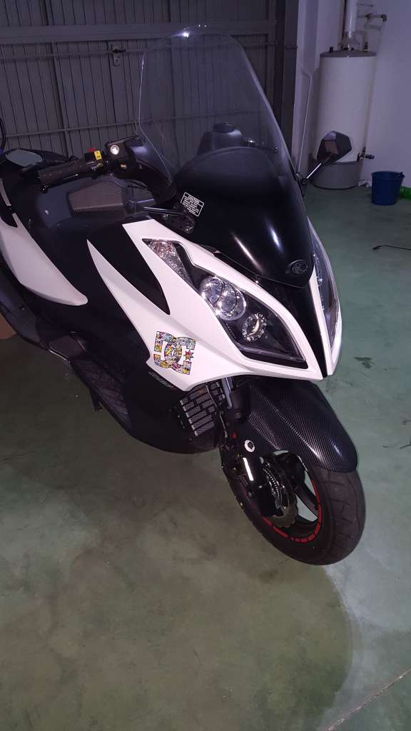

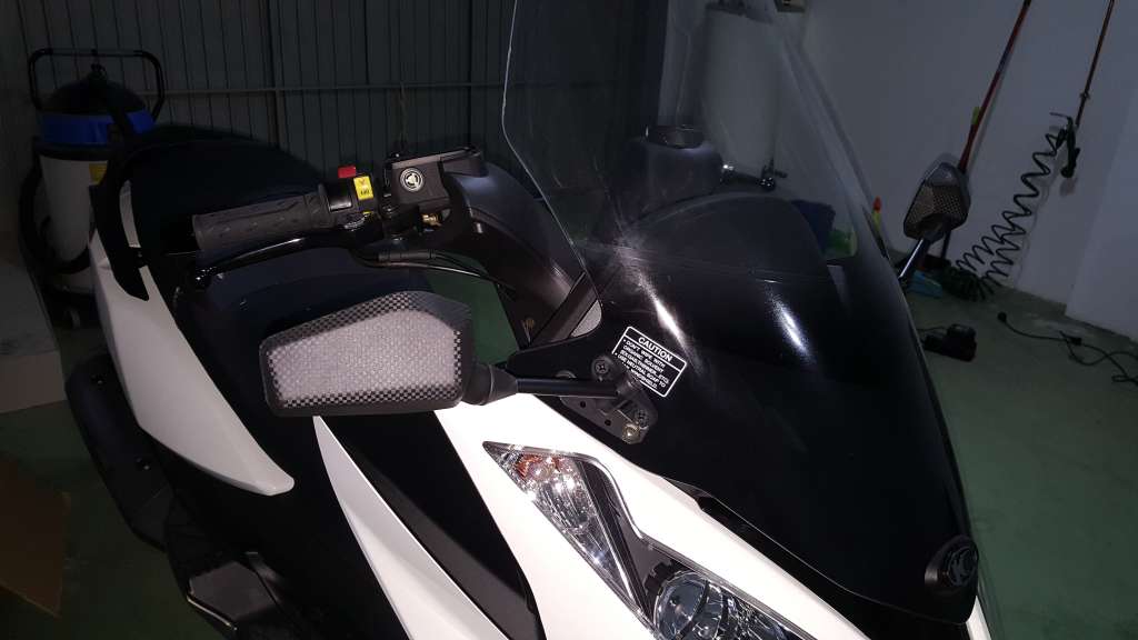

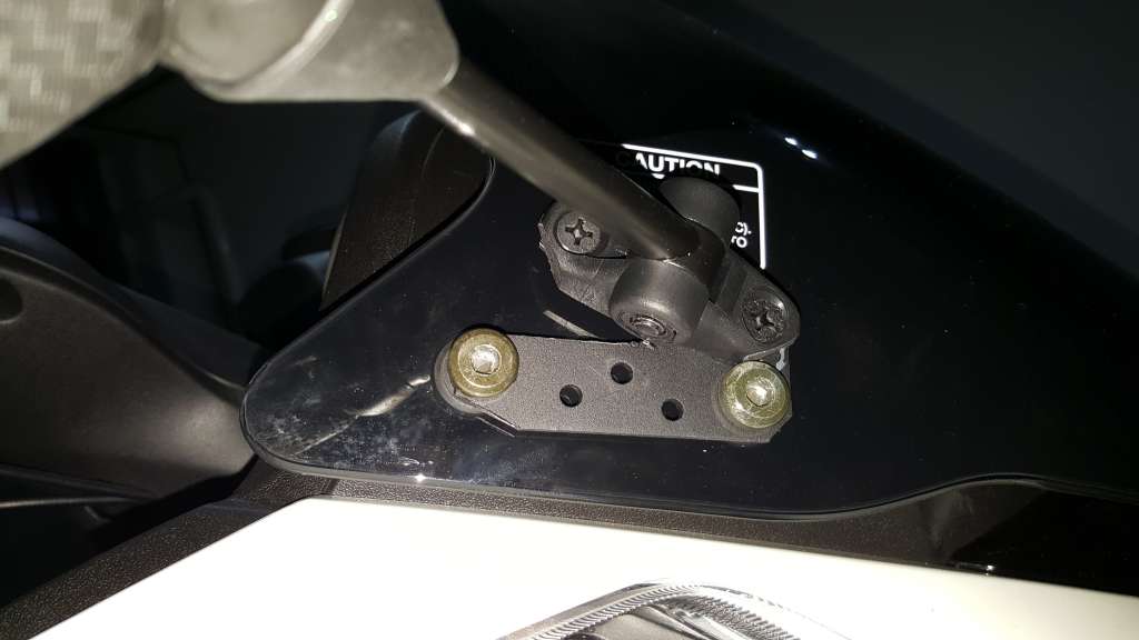

Aidam Publicado 23 de Enero del 2017 Compartir Publicado 23 de Enero del 2017 Buenos dias, queria comprarme los retrovisores de la tienda de taiwan scooter shop, este estilo.. https://taiwanbigscootershop.com/collections/downtown-parts/products/t-b-s-s-kymco-dowmtown-moved-forward-mirror-systema1?variant=1022879961 Se me iba a un poco de precio así que fiel seguidor de bricomanía me decidí a hacerlo yo mismo. Lista de la compra: 2 retrovisores (https://www.motobuykers.es/producto/e-545-i-yamaha-izquierdo/) 2 placas de union de leroy merlin (de hierro, de unos 10 cm por 5 cm) 12 arandelas de goma dura (0.20€ cada unidad, comprada en ferreteria comun) 1 Spray de los chinos negro mate (2€) 4 tornillo con tuerca, los mas cortos que encontré) No he hecho ninguna plantilla pq depende mucho de la altura del piloto, yo mido 1.74 metros. Os preguntareis para que quiero tantas arandelas de goma dura no?, pues para ponerla entre los tornillos originales y la cúpula para que la tuerca que sujeta el retrovisor con la placa de hierro no roce la cupula. Despues no tiene nada de historia, es muy facil todo. Pinter la placa, tornillos y tuercas... Espero que les sirva de inspiración. P.d.: Yo veo bien con estos retrovisores pero ese tema es mucho de cada uno... Gracias un saludo Enlace al comentario Compartir en otros sitios web More sharing options...
