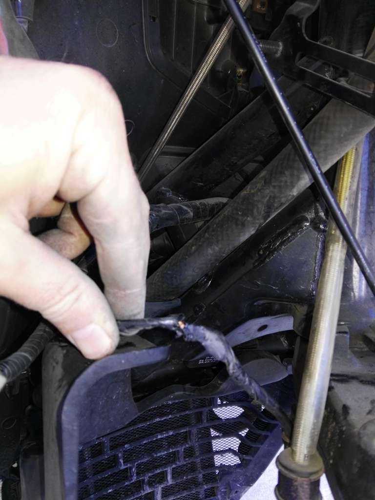

calix300 Publicado 17 de Enero del 2017 Compartir Publicado 17 de Enero del 2017 Así estaban los míos, creo q es un defectillo de diseño, había pensado ponerles un tubo flexible para q no den más problemas, a ver si lo hago y pongo foto. Enlace al comentario Compartir en otros sitios web More sharing options...

carlosrv71 Publicado 29 de Enero del 2017 Compartir Publicado 29 de Enero del 2017 Es un fallo de diseño creo yo, pues a un conocido mio y a mi nos pasó lo mismo. Se rompe el cable del cuentakilometros junto a la ficha de conexión al cableado general. La solución que yo le di es alargar el cable con una ficha de conexión eléctrica normal, tras soldar la rotura del cable a la ficha y reforzarlo con un recubrimiento termosellado de electricista. Hasta ahora 10000km después sin problemas. Espero sirva de ayuda. Enlace al comentario Compartir en otros sitios web More sharing options...
Sergi Publicado 10 de Febrero del 2017 Compartir Publicado 10 de Febrero del 2017 A mi me paso también que se quedo el marcador sin moverse la aguja y el testigo de ABS, fijo. Me lie ha desmontar ya que habia leido por aqui el problema y era el mismo, el cable roto a 0,00012 mm de la ficha de conecsión. Pues bien como no podia empalmar el cablo con una regleta, he tenido que desmontar la ficha de conecsión. y hacer un corta pega con el conector metalico y volver ha montarlo.. ahora ha quedado un pelin mas destensado y funciona... Espero que dure por mucho tiempo.... Enlace al comentario Compartir en otros sitios web More sharing options...

Mallimbu Publicado 12 de Febrero del 2017 Compartir Publicado 12 de Febrero del 2017 Mira ya te lo han dicho ellos lo que es, yo en mi caso lo que hice fue en la parte que estaba rota soldar con estaño un trozo de cables unos 5 cm y problema resuelto, se lo soldé por que asi tenia mas juego para evitar que me vuelva a pasar ah y pon termo retractil que le vendrá bien. --okey Enlace al comentario Compartir en otros sitios web More sharing options...
