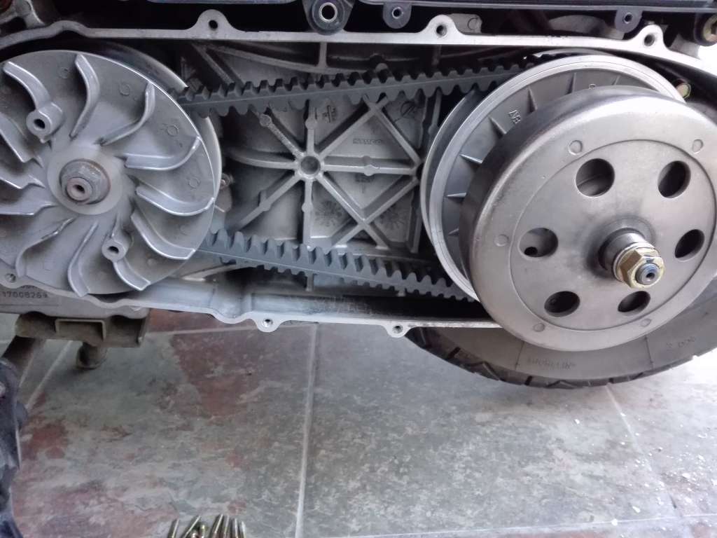

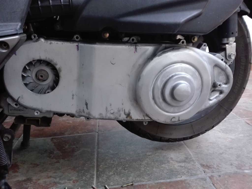

sultec Publicado 15 de Enero del 2017 Compartir Publicado 15 de Enero del 2017 Buenos dias Hoy decido abrir la tapa para mirar la correa (tengo 27.000km) , he quitado todos los tornillos, pero....no consigo quitar la tapa de hierro....algun consejo???? Enlace al comentario Compartir en otros sitios web More sharing options...
Mito Publicado 15 de Enero del 2017 Compartir Publicado 15 de Enero del 2017 Buenas, te falta quitar el tornillo que sujeta el filtro de aire, quitalo y con un martillos de goma le das unos golpes y sale, tendras que levantar con la mano la caja de plástico del filtro de aire suerte Enlace al comentario Compartir en otros sitios web More sharing options...
sultec Publicado 15 de Enero del 2017 Autor Compartir Publicado 15 de Enero del 2017 Muchas gracias Mito....ahora mismo lo quito Un saludo Enlace al comentario Compartir en otros sitios web More sharing options...
Mito Publicado 15 de Enero del 2017 Compartir Publicado 15 de Enero del 2017 Muchas gracias Mito....ahora mismo lo quitoUn saludo No hay de que, ya nos diras si la has podido quitar claro_que_si Enlace al comentario Compartir en otros sitios web More sharing options...
sultec Publicado 15 de Enero del 2017 Autor Compartir Publicado 15 de Enero del 2017 Listo....fuera paz_ Enlace al comentario Compartir en otros sitios web More sharing options...
