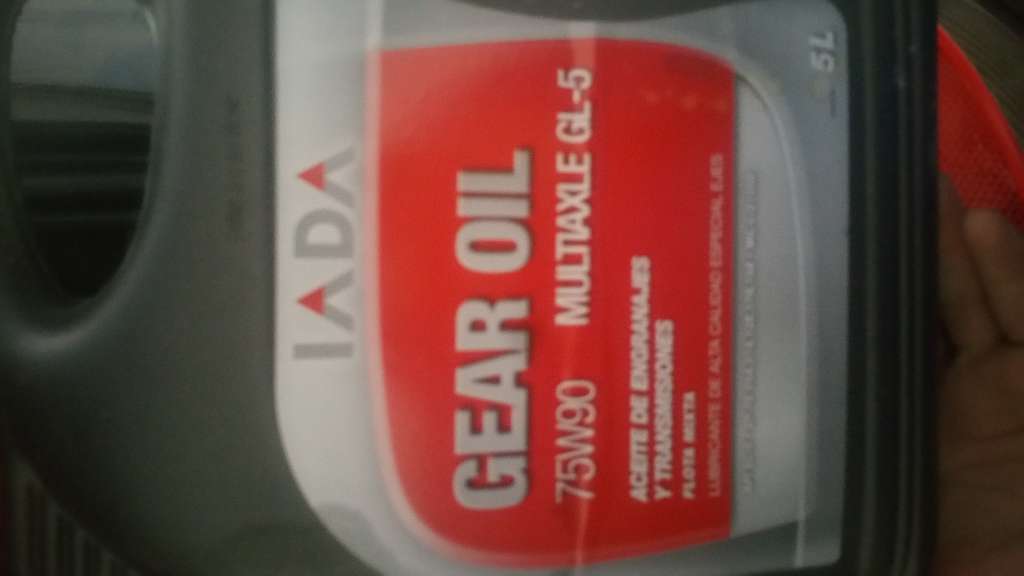

Daddy Publicado 11 de Febrero del 2017 Autor Compartir Publicado 11 de Febrero del 2017 Buenas tardes. El mejor aceite para engranajes/piñones que puedes poner es un SAE90, este es el mejor, y aguanta sin tener que cambiarlo 15000 o 20000 kms sin problemas. También puedes poner otros que sirven para la reductora, pero el mejor sin duda es el SAE90. En los cambios tienes que poner 0'21 litros.Lo de la falta de potencia en velocidad punta yo miraria otra vez el conjunto de la transmisión, rodillos, pero sobre todo la campana, mordazas y muelles. Llevabas los muelles rojos y puede estar dañada la campana, cuando está mal la campana pierdes potencia. Échale un vistazo al conjunto de la transmisión. Un saludo y buen fin de semana Te pongo una foto del aceite al que hacia referencia, parece que tambien es 90 de ahi su precio. Como podria medir lo 0.21 litros, tienes alguna manera de hacerlo exacto y casero logicamente, porque me falta la bomba de hidraulico (no puedo tener de todo). Enlace al comentario Compartir en otros sitios web More sharing options...
CUCUIBIZA Publicado 11 de Febrero del 2017 Compartir Publicado 11 de Febrero del 2017 Buenas tardes. El mejor aceite para engranajes/piñones que puedes poner es un SAE90, este es el mejor, y aguanta sin tener que cambiarlo 15000 o 20000 kms sin problemas. También puedes poner otros que sirven para la reductora, pero el mejor sin duda es el SAE90. En los cambios tienes que poner 0'21 litros.Lo de la falta de potencia en velocidad punta yo miraria otra vez el conjunto de la transmisión, rodillos, pero sobre todo la campana, mordazas y muelles. Llevabas los muelles rojos y puede estar dañada la campana, cuando está mal la campana pierdes potencia. Échale un vistazo al conjunto de la transmisión. Un saludo y buen fin de semana Te pongo una foto del aceite al que hacia referencia, parece que tambien es 90 de ahi su precio. Como podria medir lo 0.21 litros, tienes alguna manera de hacerlo exacto y casero logicamente, porque me falta la bomba de hidraulico (no puedo tener de todo). Te vas a una tienda de chinos o similares y venden los tubos esos de las jeringuillas con las medidas, llenas la jeringuilla con 0'21 litros (creo recordar que coincide con 210 ml), y lo metes con la jeringuilla. Si te pasas poniendo lo tirara por el rebosadero que va a parar a la caja del filtro, manchando el filtro y chorreandote por las carcasas. Un saludo Enlace al comentario Compartir en otros sitios web More sharing options...

tomi Publicado 20 de Febrero del 2017 Compartir Publicado 20 de Febrero del 2017 Hola daddy yo tambien llevo 75-90 pero en mi caso un GL-4 no GL-5 como en la foto. Un abrazo Enlace al comentario Compartir en otros sitios web More sharing options...
Daddy Publicado 21 de Febrero del 2017 Autor Compartir Publicado 21 de Febrero del 2017 Hola daddy yo tambien llevo 75-90 pero en mi caso un GL-4 no GL-5 como en la foto. Un abrazo Hola Tomi, que diferencia hay entre ambas? Enlace al comentario Compartir en otros sitios web More sharing options...
tomi Publicado 21 de Febrero del 2017 Compartir Publicado 21 de Febrero del 2017 Hola daddy, para explicarlo mejor que leas esto Boletín 77 | Widman International SRL, un abrazo Enlace al comentario Compartir en otros sitios web More sharing options...
