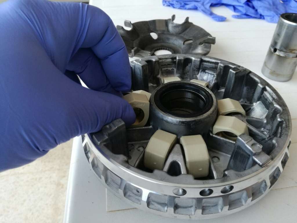

gorge Publicado 23 de Marzo del 2017 Compartir Publicado 23 de Marzo del 2017 Acabo de comprar un kit malossi multivar 5114730 para la superdink sk60A,el kit trae 6 rodillos de 18gr y 6 de 15gr, me da tres opciones de montaje, aunque una de ellas la descarto porque también me dice que es para la 200cc, las opciones según manual malossi que adjunta el kit: 6 rodillos de 15gr, modo Racing. 3 rodillos de 15gr, combinados con 3 de 18gr alternados modo sport. 6 rodillos de 18gr modo touring. La primera opción la descarto, la segunda no me convence la mezcla de rodillos de distinto peso, pero no se que hacer, y la tercera con los 6 de 18gr creo que seria la mas fiable. alguien me podría aconsejar al respecto. También añado que este kit no trae arandela ni reten, entiendo entonces que se ponen reten que trae de serie la moto verdad? y respecto a la grasa he leído que es importante, cual se debe poner y donde? Muchas gracias y perdón por mi tostón. Enlace al comentario Compartir en otros sitios web More sharing options...
CUCUIBIZA Publicado 23 de Marzo del 2017 Compartir Publicado 23 de Marzo del 2017 Acabo de comprar un kit malossi multivar 5114730 para la superdink sk60A,el kit trae 6 rodillos de 18gr y 6 de 15gr, me da tres opciones de montaje, aunque una de ellas la descarto porque también me dice que es para la 200cc, las opciones según manual malossi que adjunta el kit:6 rodillos de 15gr, modo Racing. 3 rodillos de 15gr, combinados con 3 de 18gr alternados modo sport. 6 rodillos de 18gr modo touring. La primera opción la descarto, la segunda no me convence la mezcla de rodillos de distinto peso, pero no se que hacer, y la tercera con los 6 de 18gr creo que seria la mas fiable. alguien me podría aconsejar al respecto. También añado que este kit no trae arandela ni reten, entiendo entonces que se ponen reten que trae de serie la moto verdad? y respecto a la grasa he leído que es importante, cual se debe poner y donde? Muchas gracias y perdón por mi tostón. Buenas noches. Arandela distanciadora no trae porque no hay que ponerla en tu modelo, esa arandela hay que ponerla en la super dink 125, en la super dink 300 no. Lo montas igual que el de serie. El retén ya lo lleva puesto en la polea primaria. La grasa hay que aplicarla en algunos modelos, en tu caso no habrá que poner, por eso no trae la grasa. Yo pondría los de 18 gramos, de serie llevas 8 rodillos de 15'5 gramos, total = 124 gramos. Los malossi son 6 de 18 gramos, total = 108 gramos. También se pueden mezclar, pero a mi tampoco me gusta. Si pones los de 15 gramos va a parecer un molinillo, las Rpm te subirían mucho, es poco peso. Un saludo. Enlace al comentario Compartir en otros sitios web More sharing options...
gorge Publicado 24 de Marzo del 2017 Compartir Publicado 24 de Marzo del 2017 Ok, muchas gracias, montare los 6 rodillos de 18gr. A ver si hoy le puedo meter mano a la moto. Y pondre también el muelle blanco que trae. Gracias Enlace al comentario Compartir en otros sitios web More sharing options...
jesusdavilagarci Publicado 24 de Marzo del 2017 Autor Compartir Publicado 24 de Marzo del 2017 Buenas tardes,a mi me mezclo tres de un peso y tres de otro y al mecánico que me ha echo la reparación que acabo de hacer me ha puesto los seis de 18 gramos y va como un tiro la moto Enlace al comentario Compartir en otros sitios web More sharing options...
gorge Publicado 24 de Marzo del 2017 Compartir Publicado 24 de Marzo del 2017 Oooook, decidido, los 6 de 18gr, a ver si el finde le meto mano. En cuanto lo monte pondré impresiones y fotos. Gracias Enlace al comentario Compartir en otros sitios web More sharing options...
gorge Publicado 30 de Marzo del 2017 Compartir Publicado 30 de Marzo del 2017 he montado esta tarde el variador malossi multivar 2000 5114730 para la superdink 300i con motor sk60a, lo he montado con el muelle que trae el kit (el blanco), con los 6 rodillos de 18gr, en principio solo le he dado una pequeña vuelta, y la primera impresión es que acelera mas rápido, el tema de velocidad ire poniendo impresiones. Enlace al comentario Compartir en otros sitios web More sharing options...

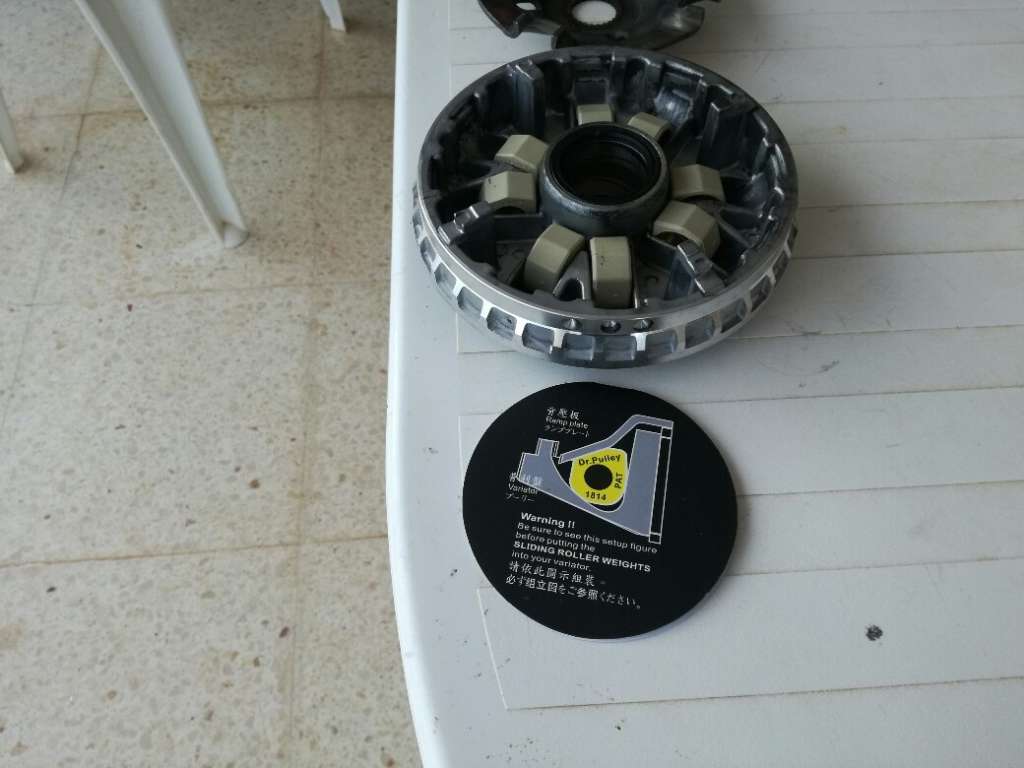

tumaproducciones Publicado 20 de Marzo del 2018 Compartir Publicado 20 de Marzo del 2018 En mi caso le puse le puse a mi SD 300 2013 con 46.000 Km el Kit Malossi de variador y embrague con los rodillos de 18gr. e iba muy revolucionada (7000 RPM a 100 Km/h). Aceleraba muchísimo mas pero perdía mucho de velocidad punta. Conseguí rodillos Malossi de 20gr. y mejoró, bajando unas 500 RPM (6500 RPM a 100 Km/h) pero aún no me gustaba por lo que le puse unos mas pesados de 22gr. y bajó otras 500 RPM (6000 RPM a 100 Km/h y 7000 RPM a 120 Km/h). Algo más lógico para mi gusto. Ya le hice 10.000 km con el kit y jamás volvieron los típicos tirones y ruidos que hacía con la transmisión original. Espero le sirva a alguien esta experiencia. Saludos. Enlace al comentario Compartir en otros sitios web More sharing options...
