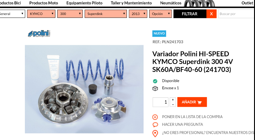

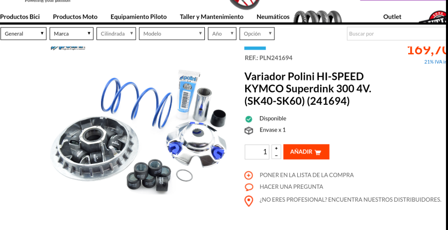

CUCUIBIZA Publicado 11 de Febrero del 2017 Compartir Publicado 11 de Febrero del 2017 Ya lo he dicho muchas veces, y muchos mecánicos se confunden. Hay 2 modelos de variadores distintos del malossi y el polini para la super dink 300i, con distintos pesos de rodillos. Hubo un cambio en la super dink 300i, con distintas piezas y variador, cambiaron el modelo del motor. Están las antiguas, y a partir de junio del 2011 con la salida de la version con Abs, se cambio muchas cosas, en la versión sin Abs unos meses despues. El polini que lleva el compañero es el de las antiguas, si su moto es del 2012 hacia delante lleva pesos equivocados. Y si es de las antiguas tiene que poner los rodillos todos de 18 gramos, si quiere conducción mas racing poner todos de 16 gramos. Solo se puede poner mezclados si lleva mas cosas cambiadas en la moto. Cuando ponga la fecha de su moto y si es Abs o no, daré mas información, hay que cambiar la arándela original, aplicar bien la grasa. Si su moto es del 2012 hacia delante, el polini lleva rodillos de 19 gramos. Como he dicho antes, tanto el malossi como el polini, hay 2 referencias distintas según el año de la moto, cambia los pesos de los rodillos y alguna cosa mas. Aqui están los del polini para la super dink 300i. Este es para las nuevas. Lleva rodillos de 19 gramos y 16 gramos. Los de 19 gramos son para la super dink 300i, los de 16 gramos son para la kawa J300i. Este para las antiguas, este es el que lleva el compañero, vienen 6 rodillos de 16 gramos, y 6 de 18 gramos. Fijaros que lleva una arandela, hay que sustituir la original por esta. Un saludo. Enlace al comentario Compartir en otros sitios web More sharing options...

jorge206 Publicado 13 de Febrero del 2017 Compartir Publicado 13 de Febrero del 2017 Ya lo he dicho muchas veces, y muchos mecánicos se confunden. Hay 2 modelos de variadores distintos del malossi y el polini para la super dink 300i, con distintos pesos de rodillos. Hubo un cambio en la super dink 300i, con distintas piezas y variador, cambiaron el modelo del motor. Están las antiguas, y a partir de junio del 2011 con la salida de la version con Abs, se cambio muchas cosas, en la versión sin Abs unos meses despues. El polini que lleva el compañero es el de las antiguas, si su moto es del 2012 hacia delante lleva pesos equivocados. Y si es de las antiguas tiene que poner los rodillos todos de 18 gramos, si quiere conducción mas racing poner todos de 16 gramos. Solo se puede poner mezclados si lleva mas cosas cambiadas en la moto.Cuando ponga la fecha de su moto y si es Abs o no, daré mas información, hay que cambiar la arándela original, aplicar bien la grasa. Si su moto es del 2012 hacia delante, el polini lleva rodillos de 19 gramos. Como he dicho antes, tanto el malossi como el polini, hay 2 referencias distintas según el año de la moto, cambia los pesos de los rodillos y alguna cosa mas. Aqui están los del polini para la super dink 300i. Este es para las nuevas. Lleva rodillos de 19 gramos y 16 gramos. Los de 19 gramos son para la super dink 300i, los de 16 gramos son para la kawa J300i. [attachment=46039]IMG_20170211_031629-810x447.png[/attachment] Este para las antiguas, este es el que lleva el compañero, vienen 6 rodillos de 16 gramos, y 6 de 18 gramos. Fijaros que lleva una arandela, hay que sustituir la original por esta. Un saludo. [attachment=46040]IMG_20170211_031653-901x463.png[/attachment] Del polini no te puedo hablar, pero en la kxc-t 300 el malossi es el mismo que en la superdink con motor sk60a pues bien en mi kxc-t me mosque al cambiar rodillos, porque son de 20gr, me montaron el de la superdink Sk60. La compre de segunda mano y me venía así, lo descubrí al cambiar los rodillos por los pulley. Ahora bien cucuibiza después de mucho mirar y buscar lo único que cambia es la semipolea móvil o sea donde se ponen los rodillos que tiene referencia distintas, imagino que cambiará el ángulo en la rampa de los rodillos. Va bien y no pasa nada de echo yo los llevo con los pulley y encantado. Del tema del compañero raro no, que al montar el variador que no tiene ciencia jodan un rodamiento no? A lo mejor a sido casualidad, pero putada eso si. Enlace al comentario Compartir en otros sitios web More sharing options...

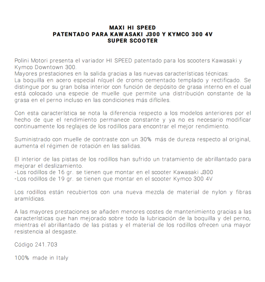

CUCUIBIZA Publicado 14 de Febrero del 2017 Compartir Publicado 14 de Febrero del 2017 Hola Jorge, como bien dices llevas el variador incorrecto, aparte de lo que comentas, también llevas el muelle de contraste que no corresponde (pero no pasará nada). -Variador malossi para motor sk60-Referencia:5114238. Este variador es para las antiguas. - Rodillos de 18 gramos para motor de 200cc - Rodillos de 20 gramos para motor de 300cc. - Muelle:ext.67,4x107mm hilo 5,2mm 10,2k Este es el que tendrías que llevar tú, modelo 5114730, ya que cuando salio la k xct ya estaba el modelo nuevo de la súper dink 300i. -Variador malossi para motor sk60A-Referencia:5114730. Este variador es para las del 2012 hacia arriba, y las versión Abs, de junio del 2011 hasta la fecha. - Rodillos de 15 gramos para motor de 200cc - Rodillos de 18 gramos para motor de 300cc(el nuestro) - Muelle:ext.68x120mm hilo 5.2mm 9,9k Os podéis dar cuenta que a parte de los pesos de los rodillos también el muelle de contraste es de diferente fuerza.. Respecto al compañero Jesus, si antes de cambiar el variador no le hacia ruido, sería mucha casualidad que tuviera ese problema justo al mismo tiempo. Ya se sabe que lleva el que no corresponde a su modelo del 2013, lleva pesos de rodillos que no tiene que llevar, aparte si le han puesto la arandela que viene con el kit, esta mal puesta, si ha montado el muelle de contraste que viene en el kit, también no corresponde a su modelo. Todo esto y por un mal trabajo realizado, ha podido ser la causa de la averia. Por eso yo le recomiendo que mire todo bien, todos los componentes que coincidían con su modelo, sino coinciden y se han equivocado, que el taller se hagan cargo de la reparación. Aqui pongo información de polini, aqui dice claramente que su modelo 241703, tiene que montar los rodillos de 19 gramos. Un saludo Enlace al comentario Compartir en otros sitios web More sharing options...
CUCUIBIZA Publicado 14 de Febrero del 2017 Compartir Publicado 14 de Febrero del 2017 Hay que aclarar una cosa por si alguien no lo sabe. Alguien puede pensar, y porque vienen los rodillos de tanto peso si de serie son de 15'5 gramos?? El variador de serie de la super dink y k xct 300i, vienen con 8 rodillos de 15'5 gramos. Total = 124 gramos. El variador polini lleva 6 rodillos de 19 gramos. Total = 114 gramos. 10 gramos menos de peso. Otra cosa que me gustaría decir para los próximos compradores de ambos modelos. El variador de serie que viene en vuestros modelos no tienen nada que envidiar al malossi y polini, es muy buen variador. Solo hay que ponerle al de serie unos dr pulley, el peso segun lo que queramos ganar, nos ahorramos una pasta y obtenemos el mismo resultado. Esto confirmado.. Esto para los modelos de la 300 cc. Un saludo paz_ Enlace al comentario Compartir en otros sitios web More sharing options...
