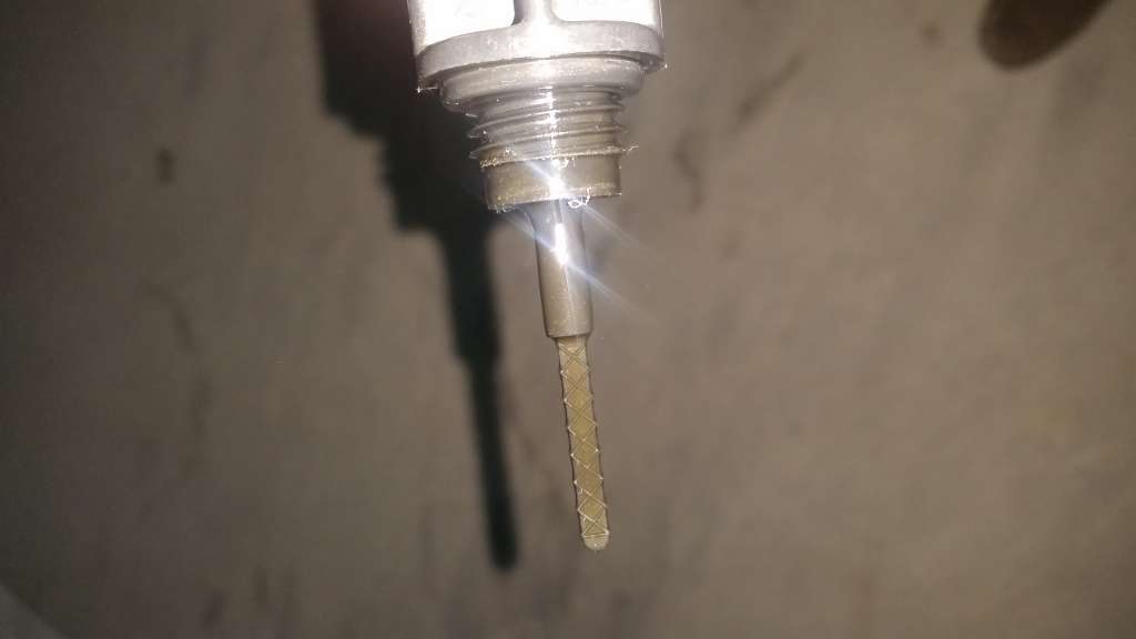

pepillo Publicado 26 de Enero del 2017 Autor Compartir Publicado 26 de Enero del 2017 Bueno por no abrir otro post, hoy le mire el aceite y estaba bastante por encima del maximo le he sacado 80ml. Asi que visto lo visto creo que voy hacer lo mismo con el diferencial del embraque. un saludo Enlace al comentario Compartir en otros sitios web More sharing options...
mandoble Publicado 28 de Enero del 2017 Compartir Publicado 28 de Enero del 2017 Bueno por no abrir otro post, hoy le mire el aceite y estaba bastante por encima del maximo le he sacado 80ml. Asi que visto lo visto creo que voy hacer lo mismo con el diferencial del embraque. un saludo Por todo lo que cuentas, ese mecanico que tienes esta oxidado, debes cambiar enseguida Has tenido que quitarle aceite porque el muy ceporro no sabe como se pone el aceite y en el manual sin ir mas lejos dice que se mide "sin roscar la varilla" ese podria ser el caso, y respecto a lo de los Pulley, nada que añadir, cambia de mecanico jajajaja Los pulley son de lo mejor en rodillos, no digo que los malosi sean malos, pero el otro usa un sistema mejor por lo menos mecanicamente Enlace al comentario Compartir en otros sitios web More sharing options...
pepillo Publicado 28 de Enero del 2017 Autor Compartir Publicado 28 de Enero del 2017 Bueno eso es lo primero que repase y por lo que cambie de mecanico. Pero creo que es roscando la varilla. De ser asi la cagada la hice yo. Ya tengo un post por esa cuestion. De todas formas a ver si me podeis orientar ya que tengo pensada la proxima hacerla yo. Gracias Enlace al comentario Compartir en otros sitios web More sharing options...
mandoble Publicado 28 de Enero del 2017 Compartir Publicado 28 de Enero del 2017 Bueno eso es lo primero que repase y por lo que cambie de mecanico. Pero creo que es roscando la varilla. De ser asi la cagada la hice yo. Ya tengo un post por esa cuestion. De todas formas a ver si me podeis orientar ya que tengo pensada la proxima hacerla yo. Gracias Pero que necesitas saber exactamente?, yo las revisiones las hago desde que compre la moto, jamas piso el taller y no tengo problemas Enlace al comentario Compartir en otros sitios web More sharing options...
pepillo Publicado 28 de Enero del 2017 Autor Compartir Publicado 28 de Enero del 2017 El nivel correcto. Yo enrosco y saco la varrila. Creo que asi lo pone en el libro esa es mi duda. Gracias Enlace al comentario Compartir en otros sitios web More sharing options...
mandoble Publicado 28 de Enero del 2017 Compartir Publicado 28 de Enero del 2017 El nivel correcto. Yo enrosco y saco la varrila. Creo que asi lo pone en el libro esa es mi duda. Gracias No, asi no es lo correcto, ya lo he dicho aqui, miratelo, en el manual de usuario Claramente dice "Sin enroscar" Enlace al comentario Compartir en otros sitios web More sharing options...
pepillo Publicado 28 de Enero del 2017 Autor Compartir Publicado 28 de Enero del 2017 Ok gracias pues al final puede que estuviera bien de nivel y yo le quitara. Saludos Enlace al comentario Compartir en otros sitios web More sharing options...
