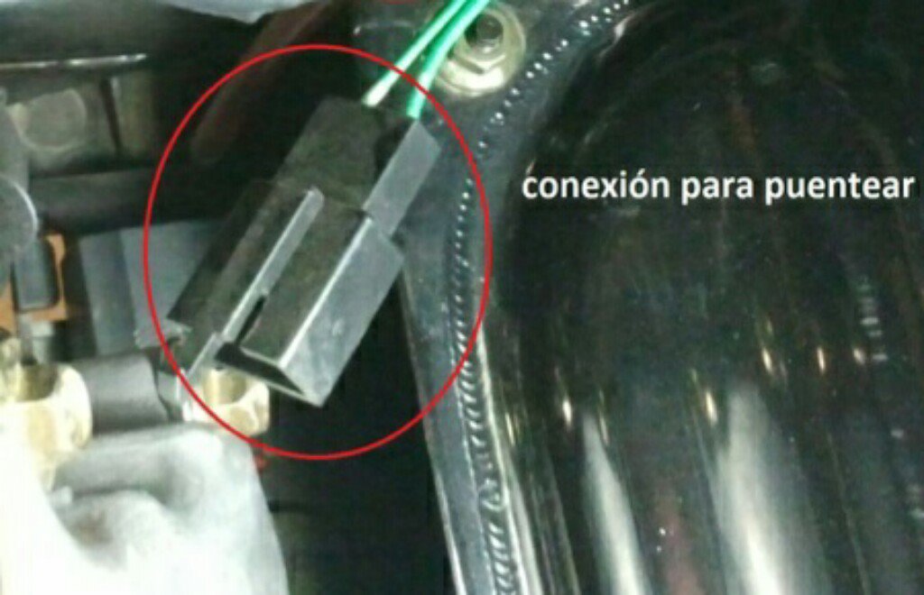

smat Publicado 12 de Enero del 2017 Autor Compartir Publicado 12 de Enero del 2017 Gracias por la aportación cucuibiza,la batería es nueva pero puede ser que esté fallando porque lo hace desde que la cambie. Para resetear los errores no habia que hacer contacto con el cable rosa en el polo negativo?creo haberlo leido. Ayer tarde me puse con el reglaje pero me quede sin luz y no pude ver las muescas,lo que si vi fue un conector verde colgando abajo enfrente de la tapa de los balancines y me mosqueo muxisimo pero no veia donde podria ir conectado. Espero que no sea esto la raiz de mis problemas Enlace al comentario Compartir en otros sitios web More sharing options...
CUCUIBIZA Publicado 12 de Enero del 2017 Compartir Publicado 12 de Enero del 2017 De nada. Lo del poner el cable verde en la batería es para hacer el reset a la centralita, este cable en las nuevas no viene (lo quitaron hace 3 años mas o menos), así se aseguran que tienes que pasar por el taller. Lo de quitar los errores en la pantalla es como te he dicho, o que le conecten la PDA. Lo del conector que dices que esta suelto, si es el que te pongo en la foto es el conector de la pata lateral, ese va suelto, si quieres que cuando la pata lateral este puesta puedas arrancar la moto, se quita el que hay conectado y se pone ese. Un saludo Enlace al comentario Compartir en otros sitios web More sharing options...
smat Publicado 12 de Enero del 2017 Autor Compartir Publicado 12 de Enero del 2017 Exacto ese es el que decía.Pues me has dado un respiro. Pues haré el reglaje y lo reseteare como tu me has dicho a ver si desaparecen los errores. Pero si persisten ire mas encaminado hacia la batería. Muchísimas gracias por el aporte veo que sabes de lo que hablas. Enlace al comentario Compartir en otros sitios web More sharing options...

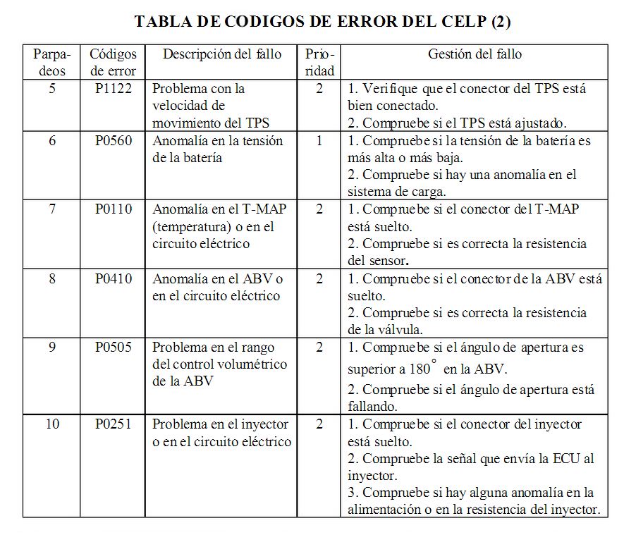

CUCUIBIZA Publicado 12 de Enero del 2017 Compartir Publicado 12 de Enero del 2017 Buenas. Me alegro que vaya mejor. El error 6 es fallo en la tensión de la batería, pero también puede ser por el regulador o stator, si esto no va bien deja descargada la batería. Habria que hacer las pruebas en el sistema de carga. Mirar que tension hay en la batería antes de arrancar la moto, una vez arrancada cuantos voltios hay en la batería. De que año es la moto? Te dejo un tutorial mio de buscar averías en el sistema de carga, hay fotos de como usar el voltimetro. Siempre para comprobar la batería mejor fuera de la moto, en este tutorial lo replica todo. Si esto esta bien y no se quita esr error habria que hacer un reset a la centralita. http://www.forokymco.es/index.php/127-bricos-y-tutoriales/473046-tutorial-para-localizar-averias-en-el-sistema-de-carga-de-nuestras-motos Aqui el error de la super dink 125 Enlace al comentario Compartir en otros sitios web More sharing options...
