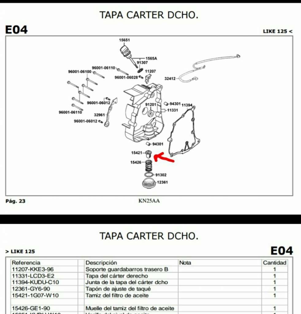

Miguelfer71 Publicado 6 de Enero del 2017 Compartir Publicado 6 de Enero del 2017 Muy buenas, Por mas que busco, no soy capaz de dar con el manual de taller de la like 125. Por casualidad un alma caritativa quisiera ayudarme? Cambiando el aceite no logro encontrar el tamiz del aceite. Alguien sabe donde esta? Muchas gracias de antemano Enlace al comentario Compartir en otros sitios web More sharing options...
CUCUIBIZA Publicado 7 de Enero del 2017 Compartir Publicado 7 de Enero del 2017 El tamiz de filtro de aceite lo tienes en el carter derecho, en la parte baja, en el mismo lado donde se encuentra la varilla de comprobación de aceite. Hay muchas 125 cc que el tamiz se encuentra en el tornillo de drenaje, pero este creo que no es tu caso. A ver si aqui encuentras algo de manuales, hay otros modelos de kymco que comparten el mismo motor que el tuyo, la movie 125 por ejemplo. http://www.pdfmotomanual.com/index.php?r=site/page&view=manuales&order=t&key=K&make=1787&lang=ESP http://www.batmotos.com/html/manuales-de-taller-de-motos-kymco.htm Aqui puedes ver el tamiz de filtro de aceite. Un saludo Enlace al comentario Compartir en otros sitios web More sharing options...
