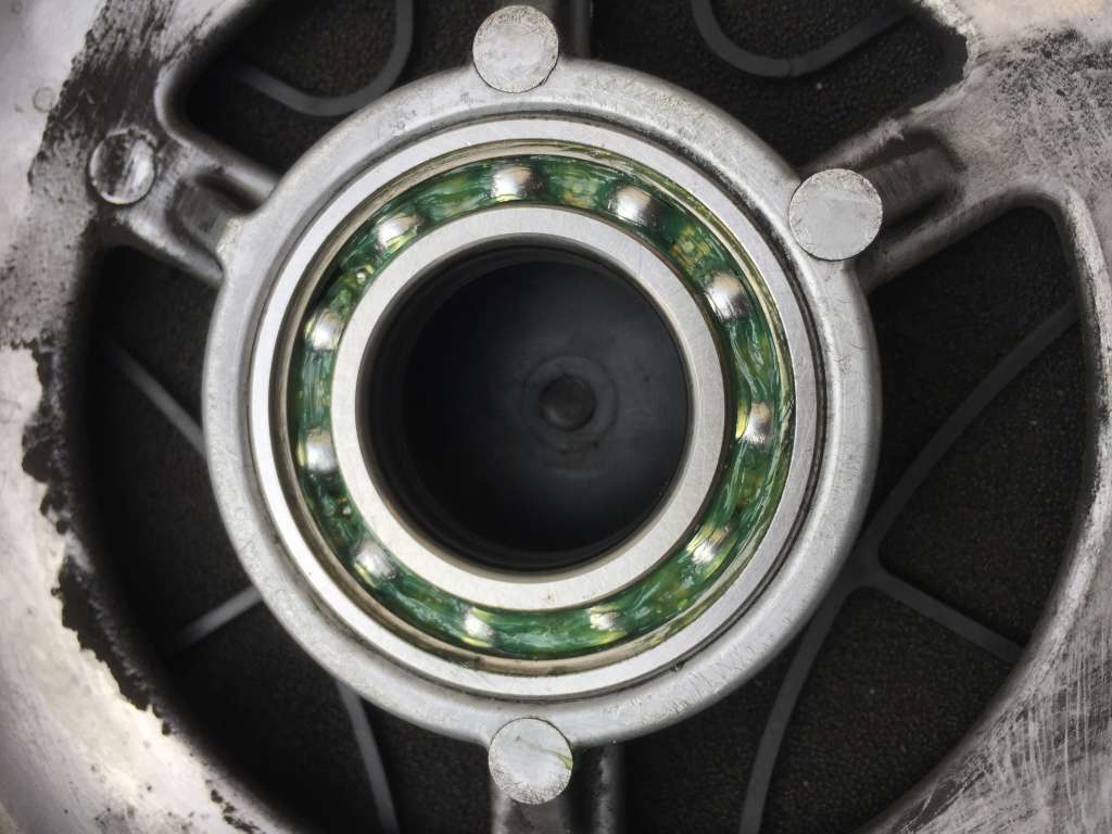

Jotaman Publicado 4 de Marzo del 2017 Compartir Publicado 4 de Marzo del 2017 Ami me pasaba lo mismo en frío y desmonte la tapa donde está el variador y embrague y eran los rodamientos de esa tapa estaban secos, sin grasa, lo suyo sería cambiarlos pero los he engrasado y ni un solo ruido. Enlace al comentario Compartir en otros sitios web More sharing options...
