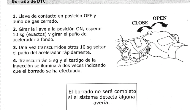

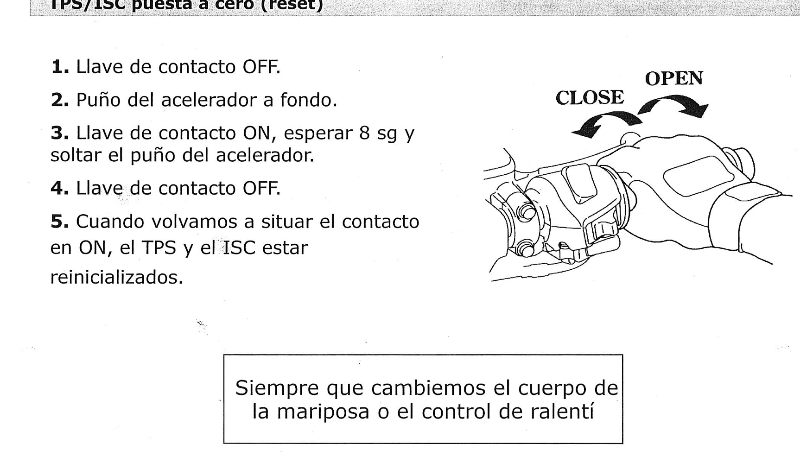

CUCUIBIZA Publicado 27 de Diciembre del 2016 Compartir Publicado 27 de Diciembre del 2016 Se me ha olvidado un cosa muy importante. Cuando se tocan o reinstalan los sensores TPS/ISC, hay que hacerle un reinicio a estos sensores. Se hace asi. Si no funciona haciendo esto prueba a hacer un reseteo a la centralita a ver si hay suerte. Todo esto te lo digo sin tener mucha información. Te sale algún error en la pantalla? Deja que haga el chequeo completo, y antes de arrancar la moto esperas unos segundos y ves si sale algún error. Mira este tema, tiene muy buena información. http://www.forokymco.es/index.php/123-mecanica/476680-sd-300-i-testigo-celp-y-ralenti-muy-alto Enlace al comentario Compartir en otros sitios web More sharing options...
