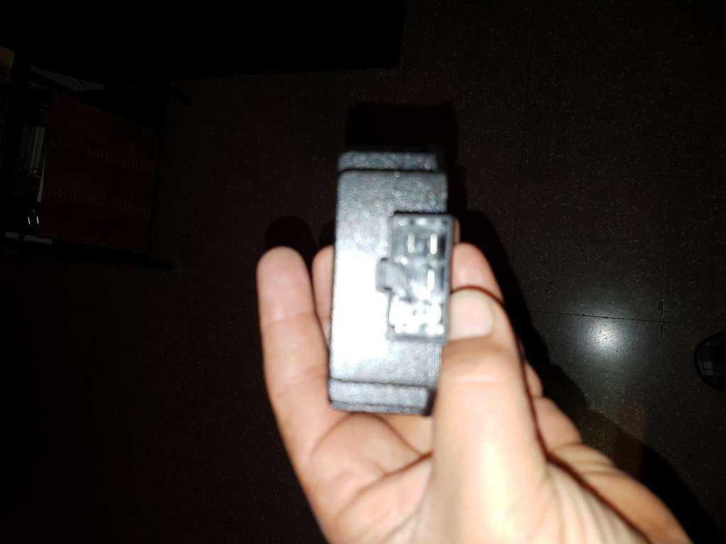

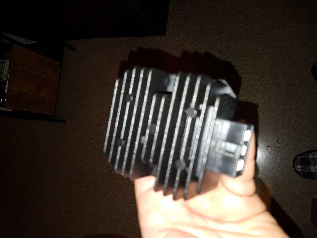

Buenas foreros he comprado para mi SD300i un regulador que teóricamente es mejor que el de serie, es de la marca OKYAMI, pero mi sorpresa es que tengo que utilizar los cables del reguladoregulador de serie que está roto y adaptarlos al nuevo... pero no se en el orden que debo conectarlos, alguien me puede echar una mano, adjunto fotos del nuevo regulador, gracias de antemano
No te viene un pequeño esquema o algo? Mira a ver si al lado de algún terminal viene el simbolo + (positivo), y el simbolo - (negativo), si es asi tienes que poner en el símbolo + el cable rojo, en el simbolo - el cable verde, y los otros 3 cables amarillos que vienen del stator en los otros 3 terminales. No te vale tu conexión actual, tendras que cortar los hilos y poner terminales faston y colocar cada uno en su sitio. Se supone que donde etan los 3 terminales seguidos van los amarillos, y en los otros 2 el positivo y negativo, pero hay que estar seguros.
Un saludo

Ya hemos puesto el regulador, ha sido fácil y hemos tenido suerte, siguiendo el cableado tal cual estaba en el regulador original....
Pero por lo que parece la avería persiste y no debe ser el regulador o no se. Al final la lleva al taller y en unos días saldremos de dudas.
