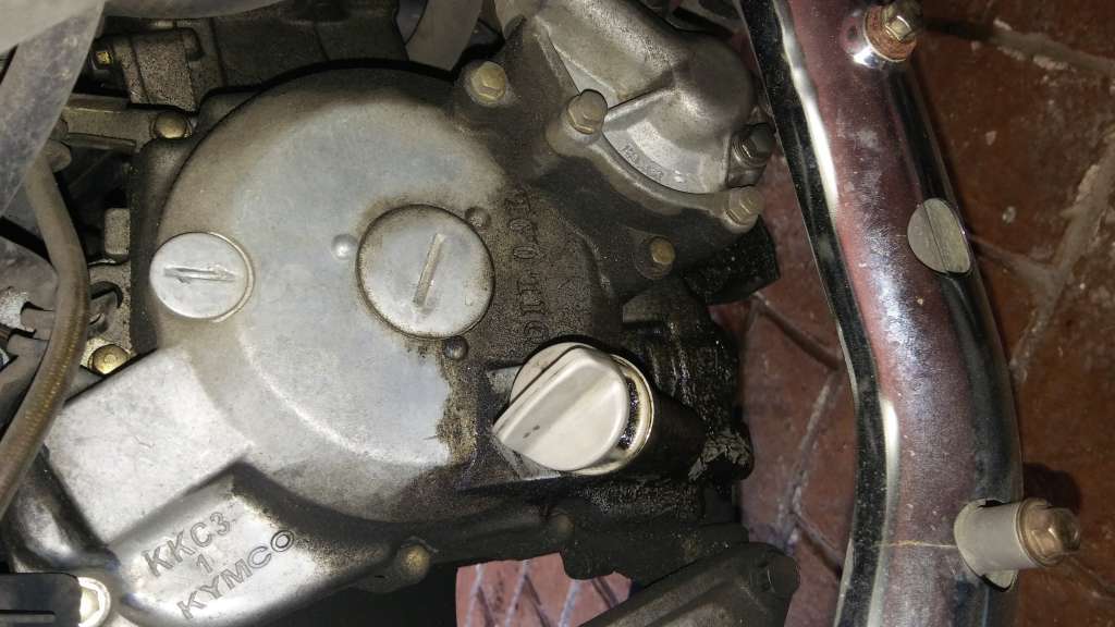

sito Publicado 13 de Diciembre del 2016 Compartir Publicado 13 de Diciembre del 2016 Muy buenas a todos moteros. Desde ya unos meses mi gordi chupa aceite como una cosaca, no lo tira, no hay goteo lo que si hay es una gtan mancha de aceite por toda la zona que aparece en la foto, le he cambiado el tapon del aceite, ese que aparece ahi, y sigue igual. Pienso que piede ser de ese gran tornillo que aparece en el centro pero....como no se con que me voy a encontrar cuando lo quite para ver o cambiar cualquier junta o lo que sea pues no lo he quitado Pero mi pregunta es esa *que es lo que hay detras de ese tornillo? *aparentemente pierde por ahi, pero porque? Alguna junta? Muchas gracias compañeros por leer y espero vuestra respuesta pronto Enlace al comentario Compartir en otros sitios web More sharing options...
Chicharrero Publicado 13 de Diciembre del 2016 Compartir Publicado 13 de Diciembre del 2016 Hola, la mía perdía por el reten de la bomba de agua, pero tal como muestras, hasta que no la laves no vas a ver por donde pierde, deberías limpiarla con algún quita grasa, como por ejemplo el KH7 que es de uso domestico y una brocha para arrastrar la ñoña, yo lo hice así y la aparcaba encima de la acera para que estuviera mas alta e ir viendo por donde la tiraba, que tal como esta lo veras al dia siguente. Enlace al comentario Compartir en otros sitios web More sharing options...
sito Publicado 13 de Diciembre del 2016 Autor Compartir Publicado 13 de Diciembre del 2016 Hola! Si, lo hare e ire descartando. De todos modos, ¿sabes que hay ahi detras?..que oculta ese tornillo..xD Gracias compañero Enlace al comentario Compartir en otros sitios web More sharing options...
Chicharrero Publicado 13 de Diciembre del 2016 Compartir Publicado 13 de Diciembre del 2016 En el manual dice que es la Tapa del carter derecho, el tornillo grande del centro viene con una junta, seguramente para ajustar algo sin necesidad de desmontarlo todo. Mirate el manual de despiece en la pagina 027 Enlace al comentario Compartir en otros sitios web More sharing options...
Chicharrero Publicado 13 de Diciembre del 2016 Compartir Publicado 13 de Diciembre del 2016 te abras bajado el manual supongo. Enlace al comentario Compartir en otros sitios web More sharing options...
sito Publicado 14 de Diciembre del 2016 Autor Compartir Publicado 14 de Diciembre del 2016 Si si y e visto lo mismo tornillo y junta carter derecho.pero no consigo ver que guarda esa tapa pero supongo que sera el cigueñal o algo Enlace al comentario Compartir en otros sitios web More sharing options...
