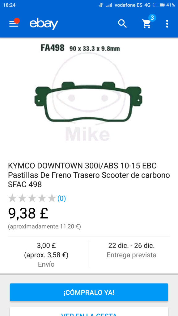

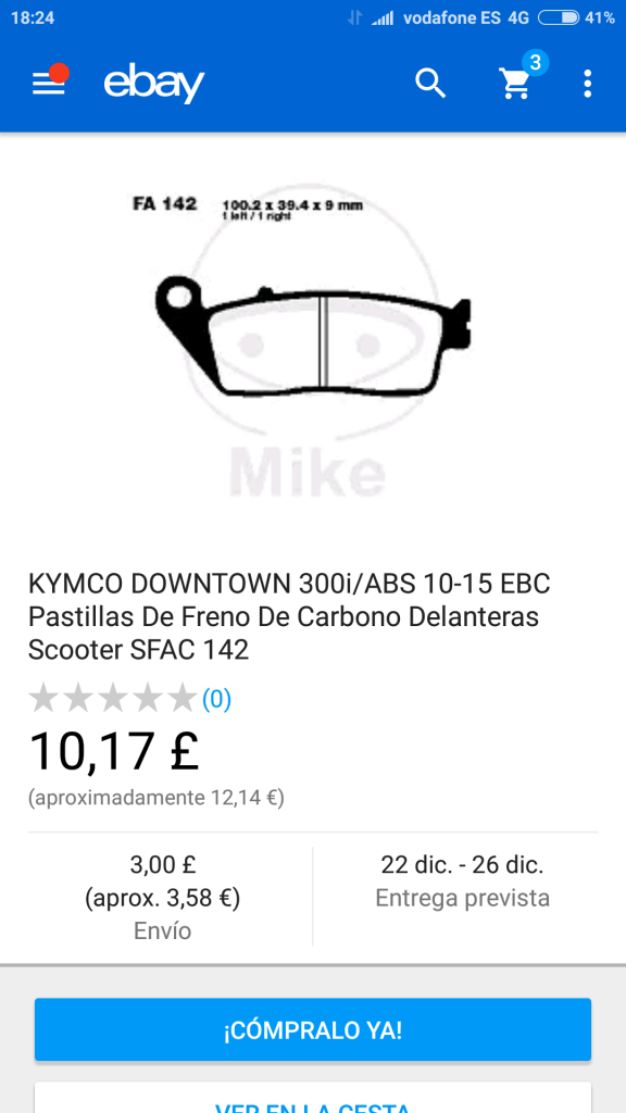

Razziel Publicado 13 de Diciembre del 2016 Autor Compartir Publicado 13 de Diciembre del 2016 Lo siento no sale la imagen. Al final pillaré las pastillas sfac 498 y sfac 142. Son de carbono y salen buen de precio en eBay.. http://m.ebay.es/itm?itemId=301964340902 http://m.ebay.es/itm?itemId=401121067516 Y la correa de Taiwán también.. Gracias a nuestro amigo Rintxe... Enlace al comentario Compartir en otros sitios web More sharing options...
