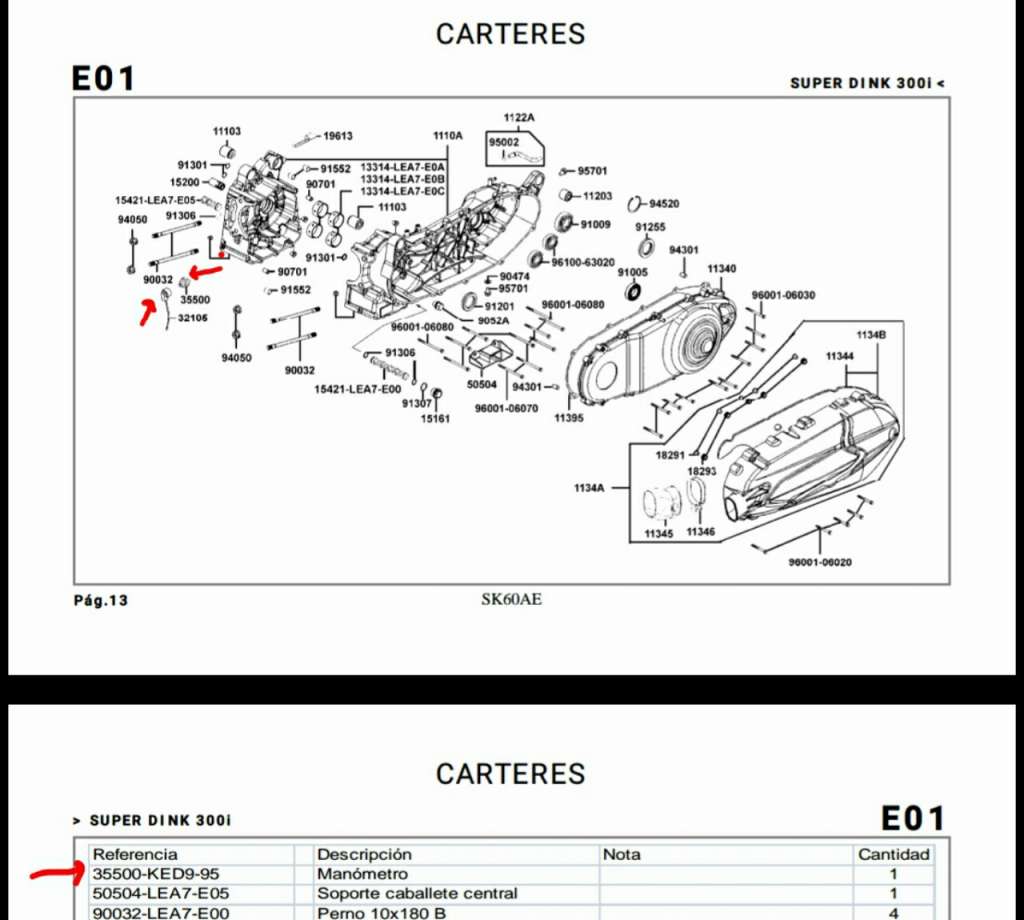

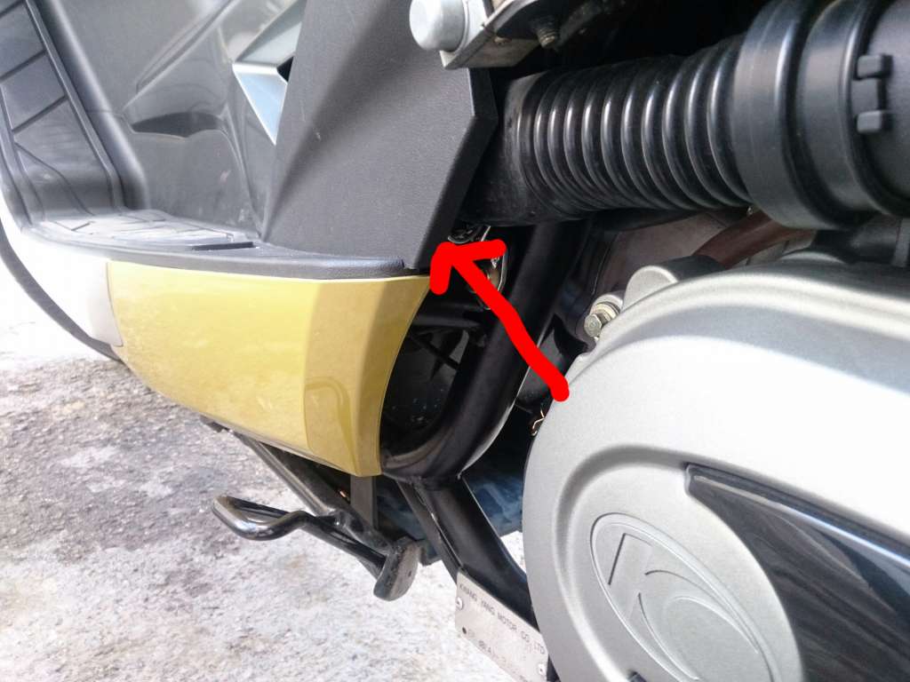

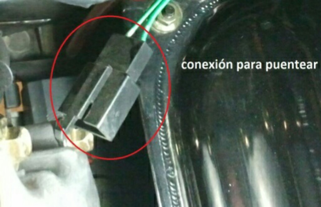

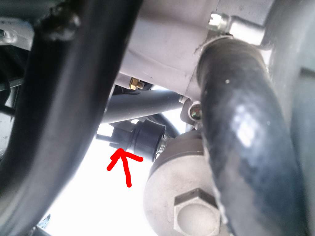

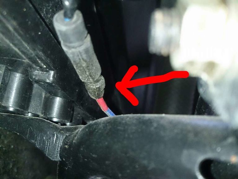

CUCUIBIZA Publicado 7 de Diciembre del 2016 Compartir Publicado 7 de Diciembre del 2016 Por alrededor del caballete central pueden ser 3 cosas. 1- La clavija para puentear la pata lateral, va suelta sin conectar, seria esta. 2- La clavija o conexión del manometro (sensor) de presion de aceite, miralo bien y siguelo, si es esto conectalo cuanto antes. El manometro esta en el carter, por al lado del filtro de aceite (en medio, como si miraras entre medio del caballete), el nanómetro esta enroscado en el carter, y hay va conectada una clavija, también hay una conexión mas arriba, sigue los cables. Te pongo una foto de la mia para que te hagas una idea. Se accede por aqui. Y hay esta otra conexion. 3- Por esa zona también esta el tubo de drenaje del repiradero del carter, va con un tapon negro y hay que ir vaciandolo periódicamente. Un saludo Enlace al comentario Compartir en otros sitios web More sharing options...
CUCUIBIZA Publicado 7 de Diciembre del 2016 Compartir Publicado 7 de Diciembre del 2016 Esto es tu nanómetro/sensor, la clavija, y donde termina el cable hay otra conexión. Enlace al comentario Compartir en otros sitios web More sharing options...
yeray Publicado 7 de Diciembre del 2016 Autor Compartir Publicado 7 de Diciembre del 2016 Buenos días muchas gracias el cable ósea clavija es la primera foto que alivio muchas gracias,entonces ni tocar trato_hecho Enlace al comentario Compartir en otros sitios web More sharing options...
