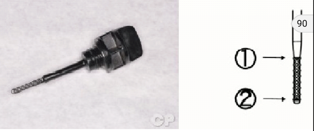

CUCUIBIZA Publicado 4 de Diciembre del 2016 Compartir Publicado 4 de Diciembre del 2016 De nada. Ya nos contaras cosas. A parte de lo que te he comentado, si el nivel de aceite va bajando, hay otras dos cosas por lo que puede ser. Te lo pongo aunque seguro que esto no te pasa, es solo como información. O segmentos desgastados, o guía de válvula o retén desgastado. O por fugas de aceite. Supongo que lo sabes, pero lo pongo así hay una buena información. Así se ha de mirar el nivel del aceite. Para mirar el nivel del aceite el motor tiene que estar frío, caballete central puesto, suelo plano (sin desniveles). Sacamos el tapón varilla y limpiamos los restos de aceite, ahora viene lo importante, metemos el tapón varilla pero sin enrroscar, sacamos el tapón varilla y miramos, tiene que marcar en la parte de arriba, en el 1, si marca un pelin menos tampoco pasa nada. Un saludo desde Ibiza Enlace al comentario Compartir en otros sitios web More sharing options...
