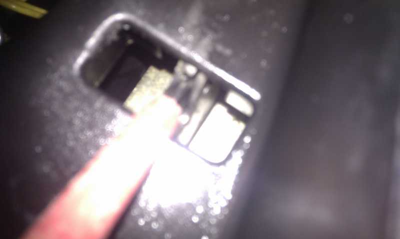

marcopolo Publicado 28 de Enero del 2012 Compartir Publicado 28 de Enero del 2012 Bueno como hoy estaba aburrido he estado investigando lo de los cables de tensado y el problema de jmorale. Mirando por el he visto q me sucedía lo mismo. Después de tensar y destensar nada. He quitado el asiento y he visto el problema. No es un problema de tensado . Lo primero. De los dos cables el que Esta arriba es el del lado derecho mirando la sd por detrás. El que Esta abajo el del lado izquierdo Sí lo cierras , las tuercas haces que se ponga más duro y cueste más abrirlo, puede que ni se te abra el asiento. Me ha pasado hoy. Sí abres las tuercas hace q se abra con más facilidad, tenga un poco más de orgura. Como lo he solucionado. He visto que el cierre estaba más duro.por eso no abre al tirar de la llave. Según miramos desde arriba , por las dos ranuras del asiento, metes un destornillador y palancas entre los dos hierros. El cierre irá como el primer día. Sí no ha quedado claro mañana pongo una foto. Perdón por el tocho Enlace al comentario Compartir en otros sitios web More sharing options...
marcopolo Publicado 28 de Enero del 2012 Compartir Publicado 28 de Enero del 2012 Acabó de bajar pero no se ve muy bien, mañana otra mejor. La verdad es que sin el asiento se hace mejor Enlace al comentario Compartir en otros sitios web More sharing options...
marcopolo Publicado 29 de Enero del 2012 Compartir Publicado 29 de Enero del 2012 Maferto, ya lo he hecho y el cofre vuelve a abrir perfectamente. Como explique antes, lo más conveniente es quitar el asiento y el cofre, pero sino, se puede como en la foto. La cuestión es liberar un poco el pestillo, la de tanto cerrar el asiento las pletinas se cierran un poco y no dejan a al tirar de la llave el cable tenga suficiente fuerza para abrir el pestillo. Aprovechando le he quitado el sensor o la luz del met-in. La luz del asiento, hay a evitar consumos y por si acaso un día no lo dejo bien cerrado y se me descarga la batería. También le he quitado el sensor de la para de cabra, para a no se pare. Enlace al comentario Compartir en otros sitios web More sharing options...
marcopolo Publicado 30 de Enero del 2012 Compartir Publicado 30 de Enero del 2012 Gracias jadd, tendré mucho cuidado. es q soy muy bajito y tengo una pierna chunga, y es q a veces me viene muy bien bajarla o subirme y apoyarme con la pata de cabrá. pero se agradece el consejo. maferto, mañana intentaré ponerte una foto mejor, pero desde el sábado q lo hice el bayou abre fenomenal. efectivamente los cables son para abrir más o cerrar los enganches, pero no para darle más tensión al cable,el problema no es ese, Sino la cerradura que se obstruye. Enlace al comentario Compartir en otros sitios web More sharing options...
