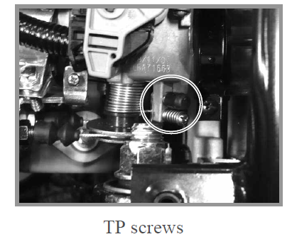

  En 14/8/2019 a las 8:42, ashrambo dijo:
no me ha salido el error 04 otra vez, y eso que cogi la moto ayer dos veces seguida, esta mañana se me encendio al poco de comenzar a circular por 1 segundo el simbolo de motor...asi que esta tarde saco el cofre, echare un vistazo general a todo el sistema de alimentacion de aire y si no veo nada raro e intentare desmontar y limpiar la ECU.
solo una apreciación tras empollarme el manual de taller...
después de reemplazar el cuerpo del acelerador o el motor revisado, cambiará la eficiencia del aire de admision por lo que debe hacerse el proceso de inicialización TPI / ABV
  • Cuando la moto esta arrancada, apague el encendido, y ponga la llave en la posicion "key on" (no inicie el motor).
  • Haga un corto con el cable rosa de reseteo (el que esta pegado al de diagnosis) a un punto con carga negativa, como el -  de la  batería o una parte metálica puesta a tierra de la moto para completar el reinicio del TPI ABV.
Precaución:
1. Después de un corto, retire el cable rosa de reseteo y cubralo con su funda de PVC.
Mi unica duda es si hay que ajustar a mano estos dos tornillos con la informacion que muestre el aparato de diagnosis...pero entiendo que seran como los de un motor de carburacion, regularan los cliches de baja y alta...
Nunca ajuste esos dos tornillos TP, esos fueron ajustados para ser la mejor condición por KYMCO, si cambia esta configuracion puede causar una conducción inestable.
Para resetear cualquier codigo de error una vez solucionados
  • Poner la llave en posición arrancar el motor), El CELP se encenderá durante dos segundos y luego se apagará.
  • El CELP comienza a parpadear para mostrar los códigos de error.
  • Los datos de la memoria de autodiagnóstico se borrarán cuando todos los códigos de error hayan aparecido durante 4 ciclos.
Ver más

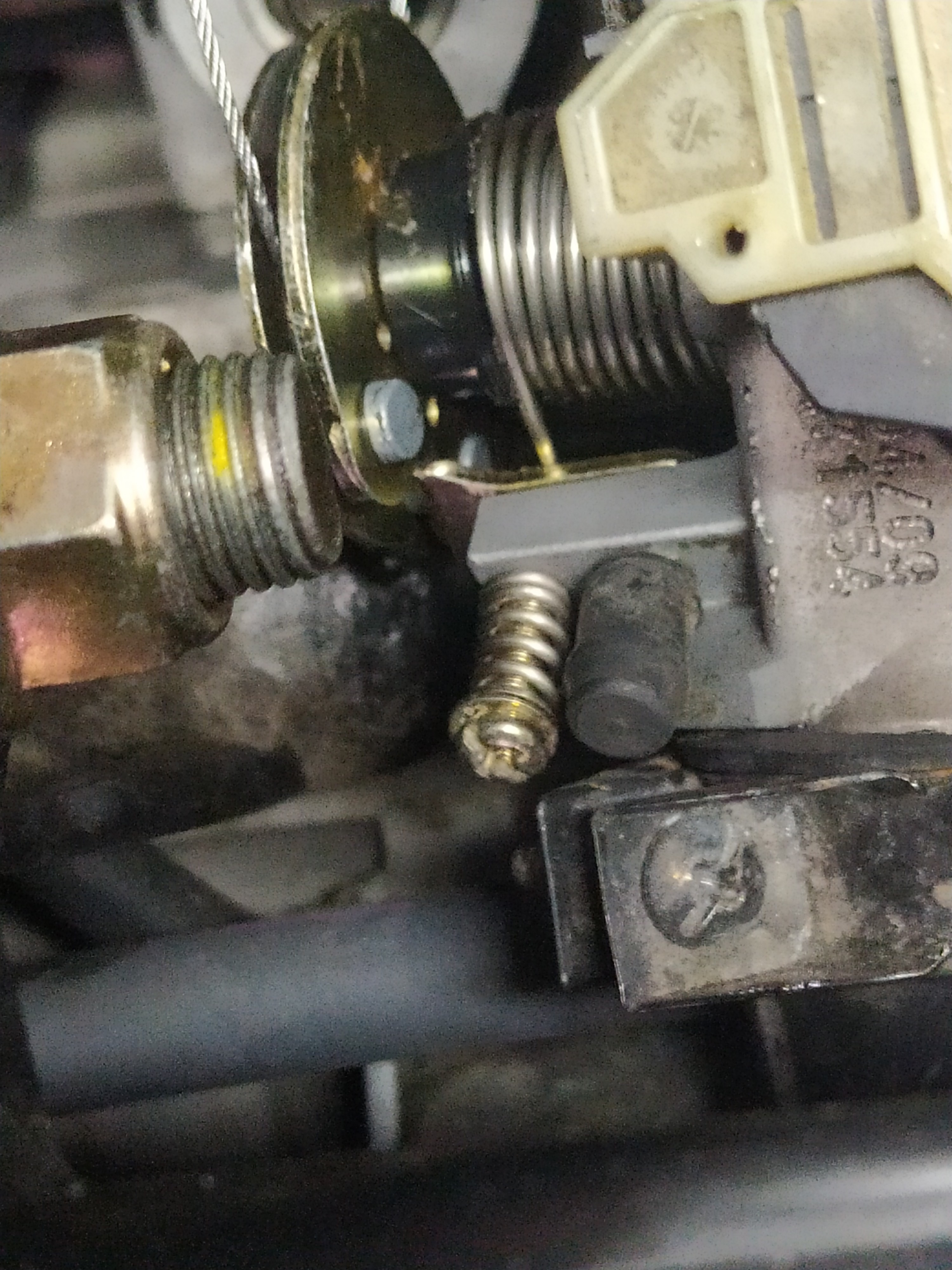

hola buenas! una consulta...  se me paraba la moto en semaforos.. es una kxc 125 del 2017..  pense q era la bugia por q se la cambiaron a los 10.000 y ya tiene 20.000 pero hablando con amitos me dijerom q al poner el malossi como pesa menos bajaban las revoluciones, q subiera el relanti....al final era la bugia, pero mientras investigaba deje calentar la moto y toke ese tornillo q no se puede tokar.... di un cuarto de vuelta a derecha..para ( supuestamente subir un poko el relanti...) tras ver q todo segia igual aborte la mission... volvi a ponerlo casi como estaba ya q no hize marcas.... la moto esta en relanti a 2 rayas.. unas 2100, 2200 calculo  al ser digital no controlo.. yo creo q la moto es asi de serie siempre estaba  a 2000.. al encender y luego daba un bajoncito de nada.. unas 1800 1900 casi en 2000.. mi pregunta es  ,  la liaria parda por tokar el tornillo del muelle..? no tengo mucha idea pero creo q es el de posicion del acelerador no? el q tiene un capucho negro ni oo toke... la llevare a la Kymco  a q la revisen q todo sigue ok.. o q me recomemdais?   yo creo q sigue igual pero con este temporal no puedo probarla no se si algo cambiara en marcha...  esa es la duda..leyendo este hilo me acojona🤣🤣🤣... un saludo compis!

Buenas,
En mi opinión, si lo has dejado en la misma posición, no ha cambiado nada. Ese tornillo sólo afecta mecánicamente sobre el cable del acelerador. No se trata de un potenciómetro electrónico por lo que no debes preocuparte.
Saludos,
  En 9/12/2021 a las 21:10, lord486 dijo:
Buenas,
Saludos,
Ver más
muchas gracias lord !!  me qedo mucho mas trankilo! estaba dandole vueltas y vueltas  ! si si el tornillo quedo igual.. puede q unos milimetros a izquierda o derecha pero practicamente igual,  bueno compi ! gracias por la ayuda! un saludo!👌👌👍
