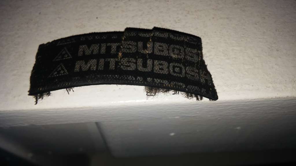

J.C Publicado 26 de Noviembre del 2016 Autor Compartir Publicado 26 de Noviembre del 2016 Esto un trozo de la correa, miré por curiosidad la marca sabeis si es la misma que la de serie? Enlace al comentario Compartir en otros sitios web More sharing options...
CUCUIBIZA Publicado 27 de Noviembre del 2016 Compartir Publicado 27 de Noviembre del 2016 No creo que haya daños, lo hubieses notado. Ha durado muy poco, no se si por defecto de fabricación, casualidad, o que tienes una conducción muy agresiva. No llevas variador cambiado no? La marca es la original que monta kymco. Un saludo Enlace al comentario Compartir en otros sitios web More sharing options...
mandoble Publicado 27 de Noviembre del 2016 Compartir Publicado 27 de Noviembre del 2016 Que cosa mas rara que con 10 mil kms se rompa la correa. Pero raro raro Enlace al comentario Compartir en otros sitios web More sharing options...
J.C Publicado 27 de Noviembre del 2016 Autor Compartir Publicado 27 de Noviembre del 2016 No creo que haya daños, lo hubieses notado. Ha durado muy poco, no se si por defecto de fabricación, casualidad, o que tienes una conducción muy agresiva. No llevas variador cambiado no?La marca es la original que monta kymco. Un saludo Pues no...la moto esta de serie solo lleva rodillos,sobre mi conduccion pues normal le doy chicha sobre todo en autopista pero no suelo forzarla 100 110... Enlace al comentario Compartir en otros sitios web More sharing options...
J.C Publicado 27 de Noviembre del 2016 Autor Compartir Publicado 27 de Noviembre del 2016 Que cosa mas rara que con 10 mil kms se rompa la correa. Pero raro raro Ya te digo por eso mire la marca para saber que coño me pusieron...pero segun dice el compi mas arriba es la misma que la de serie Enlace al comentario Compartir en otros sitios web More sharing options...
mandoble Publicado 27 de Noviembre del 2016 Compartir Publicado 27 de Noviembre del 2016 Que cosa mas rara que con 10 mil kms se rompa la correa. Pero raro raro Ya te digo por eso mire la marca para saber que coño me pusieron...pero segun dice el compi mas arriba es la misma que la de serie Si, llevan las Mitsuboshi y es una correa excelente, abria que estudiar que ha pasado ahi Enlace al comentario Compartir en otros sitios web More sharing options...
Mito Publicado 27 de Noviembre del 2016 Compartir Publicado 27 de Noviembre del 2016 Esto un trozo de la correa, miré por curiosidad la marca sabeis si es la misma que la de serie? [attachment=44848]20161127_005052.jpg[/attachment] La marca es la misma que usa la de serie, si. Pero no se por que, no es igual que la de serie, al menos en la Kymco Yager 125 que tuve, la de serie me duró 20.000 sin romper y la mitsuboshi 9.000 kms agrietada. Lo pregunté en kymco, por que la de serie pone kymco y la marca mitsuboshi.... en kymco me dijeron que aunque es la misma marca, no es el mismo compuesto ni la media exacta. No lo se. Pero desde entonces he puesto siempre la de serie. Me dura mas y la moto da el rendimiento maximo. saludos Enlace al comentario Compartir en otros sitios web More sharing options...
J.C Publicado 28 de Noviembre del 2016 Autor Compartir Publicado 28 de Noviembre del 2016 Esto un trozo de la correa, miré por curiosidad la marca sabeis si es la misma que la de serie? [attachment=44848]20161127_005052.jpg[/attachment] La marca es la misma que usa la de serie, si. Pero no se por que, no es igual que la de serie, al menos en la Kymco Yager 125 que tuve, la de serie me duró 20.000 sin romper y la mitsuboshi 9.000 kms agrietada. Lo pregunté en kymco, por que la de serie pone kymco y la marca mitsuboshi.... en kymco me dijeron que aunque es la misma marca, no es el mismo compuesto ni la media exacta. No lo se. Pero desde entonces he puesto siempre la de serie. Me dura mas y la moto da el rendimiento maximo. saludos Hoy la ha llevado al taller,le he dicho que ponga otra marca...en principio malossi y tambien aprovechare para meterle el variador tambien malossi...a ver que tal queda Enlace al comentario Compartir en otros sitios web More sharing options...
Chulma Publicado 28 de Noviembre del 2016 Compartir Publicado 28 de Noviembre del 2016 Esto un trozo de la correa, miré por curiosidad la marca sabeis si es la misma que la de serie? [attachment=44848]20161127_005052.jpg[/attachment] La marca es la misma que usa la de serie, si. Pero no se por que, no es igual que la de serie, al menos en la Kymco Yager 125 que tuve, la de serie me duró 20.000 sin romper y la mitsuboshi 9.000 kms agrietada. Lo pregunté en kymco, por que la de serie pone kymco y la marca mitsuboshi.... en kymco me dijeron que aunque es la misma marca, no es el mismo compuesto ni la media exacta. No lo se. Pero desde entonces he puesto siempre la de serie. Me dura mas y la moto da el rendimiento maximo. saludos Hoy la ha llevado al taller,le he dicho que ponga otra marca...en principio malossi y tambien aprovechare para meterle el variador tambien malossi...a ver que tal queda Si pones la correa Malossi con el variador también Malossi, pon la correa reforzada de Malossi. Por cierto, los rodillos de Malossi te durarán poco, luego mírate los rodillos del Dr Pulley, con el variador Malossi, son en medida 20*17 Salu2 Enlace al comentario Compartir en otros sitios web More sharing options...
