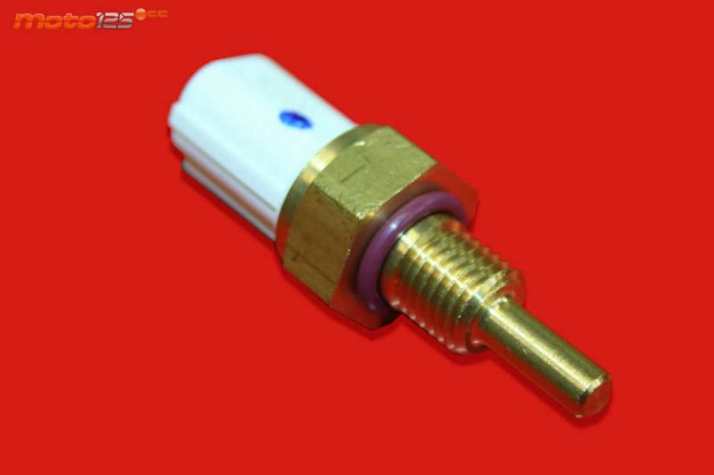

Onfire Publicado 22 de Noviembre del 2016 Compartir Publicado 22 de Noviembre del 2016 Hola, el modelo de inyección lleva un sensor de temperatura en la culata, y no encuentro información de las características que tiene. ¿Alguien tiene ese dato?, no lo encuentro por ninguna parte. La idea es encontrar otro de similares características, para instalar en una culata no preparada para ello. Vssss Enlace al comentario Compartir en otros sitios web More sharing options...
CUCUIBIZA Publicado 24 de Noviembre del 2016 Compartir Publicado 24 de Noviembre del 2016 Este es el sensor WTS, sensor de temperatura del líquido refrigerante, este lo llevan las 125i, super dink, k xct y people gti por ejemplo. Venden en desguaces y otros sitios. Un saludo. Enlace al comentario Compartir en otros sitios web More sharing options...
