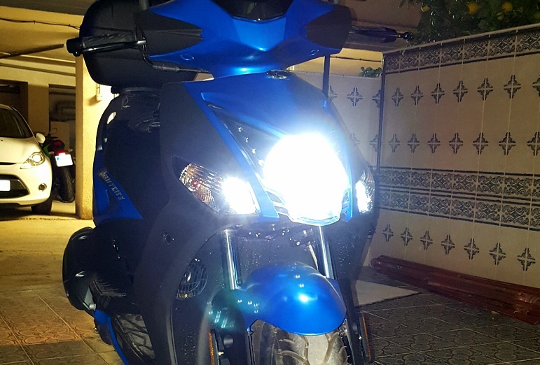

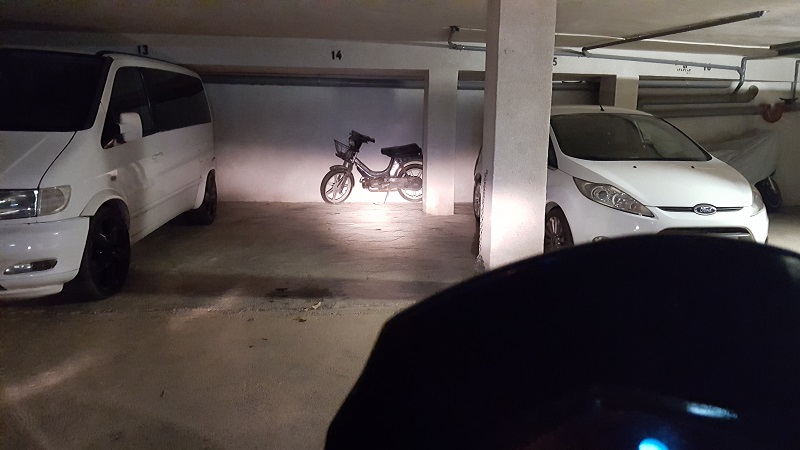

En mi opinión, la mejora en visibilidad es más que evidente:
Cortas con bombilla H4:
Cortas con bombilla LED:
Largas con bombilla H4:
Largas con bombilla LED:

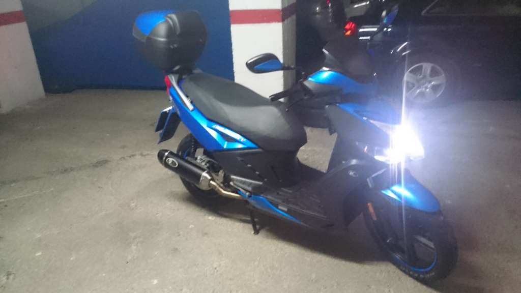

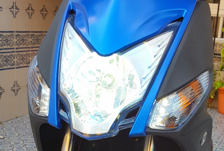

La moto:

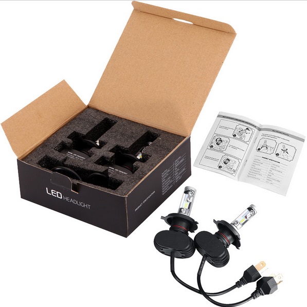

Esta es la lámpara que he usado, de 25W:
La escogí sin ventilador, porque no me da mucha confianza la fiabilidad de un mini-ventilador chino en esas condiciones de trabajo.
Gracias por compartir tus experiencias. Podrías poner de donde los has comprado?
Yo las compré aquí, pero hay muchos que venden las mismas:
https://es.aliexpress.com/item/Oslamp-50w-pair-Cree-CSP-Chips-H4-H13-Hi-Lo-Beam-Car-LED-Headlight-Bulb-8000lm/32717858558.html?spm=2114.13010608.0.0.3xQ8WN&detailNewVersion=&categoryId=200002080
Hay otras que creo que son mejores, y ahora ya están en un precio similar, aunque son de 40W, son las que llevan el chip XHP-50; éste lleva una lente encima del LED que distribuye mejor el haz de luz.

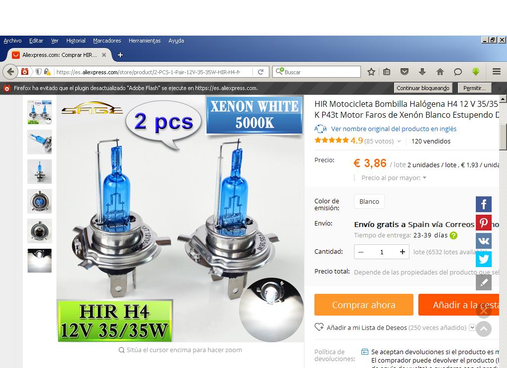

Yo le he puesto esta
Ponen que son de efecto xenon y en efecto dan una luz super blanca, tienen mucho alcance y al ser de la misma potencia que las originales no se calientan mucho. A ver si puedo subir alguna foto para que veais como iluminan y si os gustan subo el enlace para la compra.

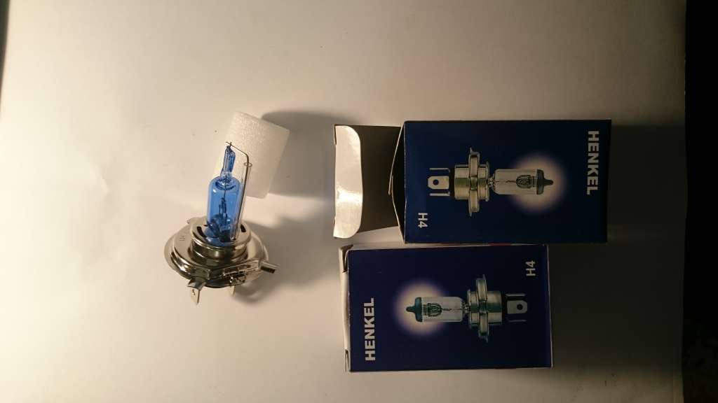

[attachment=45464]DSC_1167.JPG[/attachment]
Por que precio te salieron?
La mia 15€ en Wallapop

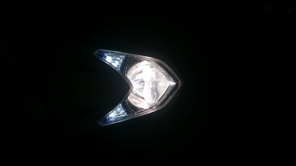

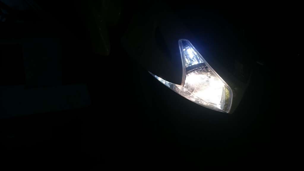

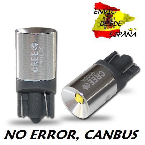

Yo solo he cambiado las de posición, son T10 de 5W y despues de probar varias led, ahora llevo unas de 6000k pero dan mucha luz con lo pequeñas que son, espero que no me paren para denunciarme, el caso es que visualmente la bombilla no es como las otras, os pongo una foto de como son. A ver si bajo al garage y le hago otra de como se ven.
