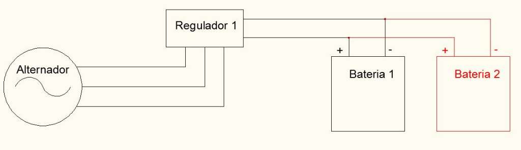

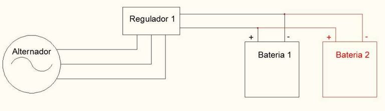

eugeniobcn Publicado 13 de Noviembre del 2016 Compartir Publicado 13 de Noviembre del 2016 Hola a todos Este es mi primer post despues del de presentacion me parece muy buen foro y sobre todo activo que es lo importante bueno despues de hacer un poco la rosca aqui va mi primera pregunta Alguien a instalado alguna bateria adicional en la SD 125? y donde es el mejor lugar para ubicarla? Quiero instalar una alarma con localizador, pero ya sabemos que estas se comen la bateria, mi intencion es colocar una bateria unicamente para la alarma que se cargue siempre que la moto este encendida y que cuando la moto esta apagada la alarma solo consuma de la bateria adicional, esto lo consiguire con un rele. haciendo esto consigo 2 funciones 1 no se descarga la bateria principal 2 aunque corten los cables de alimentacion de la bateria(los cacos)la alarma sigue activa tambien quiero hacer que la alarma sea silenciosa, por lo que no le instalare la sirena, ( ya me rajaron una vez el asiento por que sonaba la alarma demasiado) estoy pensando que quizas sea mejor no conectar los intermitentes a la alarma ni colocarle un piloto de alarma conectada asi los cacos no ven amenaza y no usaran inibidor de frecuenzias (asi tambien ahorra mucha bateria) el caso es que con que la alarma me llame a mi mediante sms ya vale, Enlace al comentario Compartir en otros sitios web More sharing options...

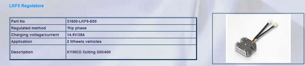

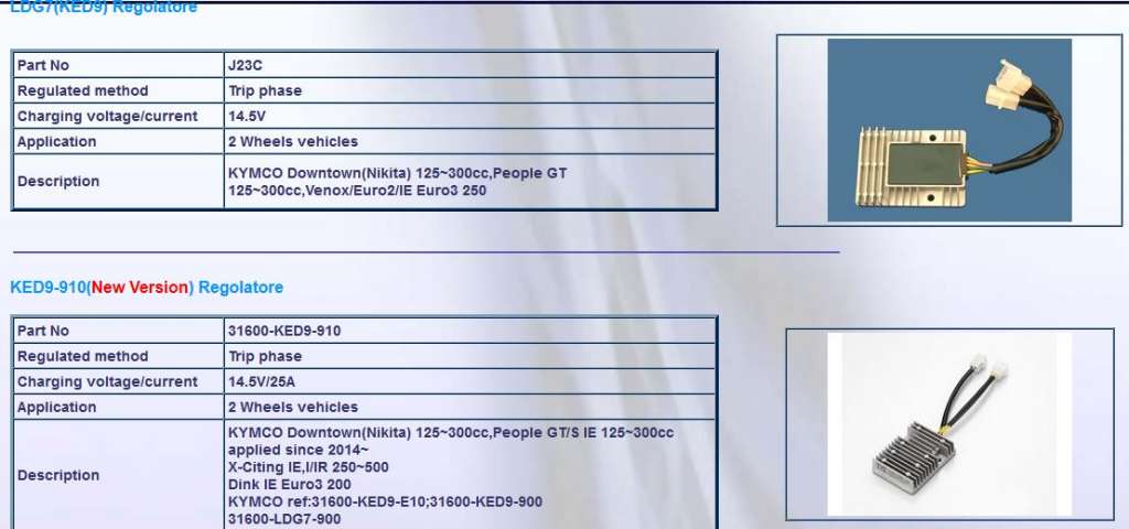

eugeniobcn Publicado 13 de Noviembre del 2016 Autor Compartir Publicado 13 de Noviembre del 2016 Por el momento e descubierto que el fabricante del regulador es una empresa china llamada ta young tiene un monton de reguladores el regulador que viene con la sd125 de serie suele ser de 7A por eso fallan tanto aunque tambien hay algunas de 25A intentare encontrar para mi proposito otro aun mas potente de 38A http://www.tayoung.com.tw/EN_web/En_Main.htm Enlace al comentario Compartir en otros sitios web More sharing options...

Nigromante Publicado 13 de Noviembre del 2016 Compartir Publicado 13 de Noviembre del 2016 Yo por las fotos que he visto de vuestro regulador, creo que el problema está en que no disipa bien el calor, ahora bien que si lo vas a cambiar, entonces ya es otra cosa. Ya nos contarás que a más de uno seguro que le interesa. paz_ Enlace al comentario Compartir en otros sitios web More sharing options...

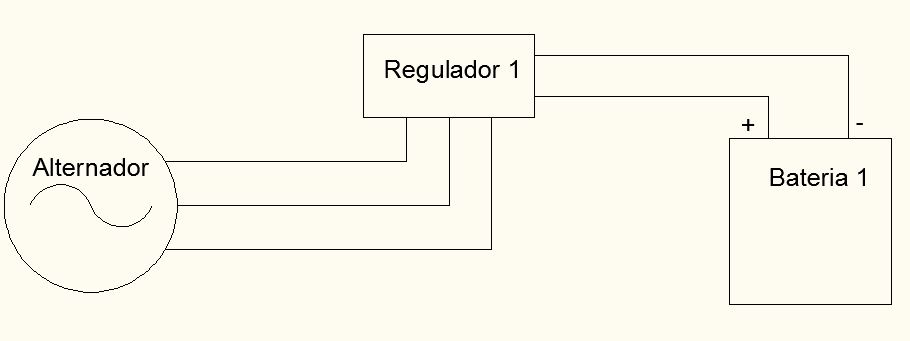

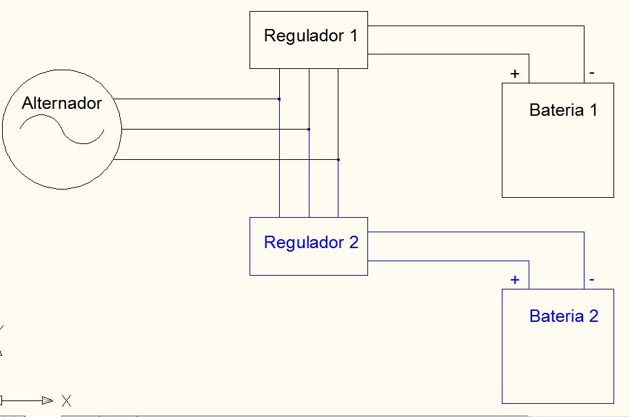

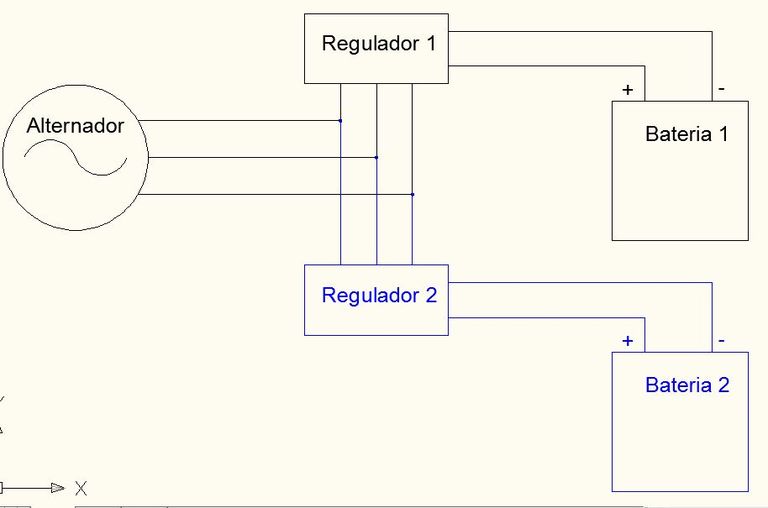

eugeniobcn Publicado 16 de Noviembre del 2016 Autor Compartir Publicado 16 de Noviembre del 2016 Buenas de nuevo Sigo con mis conclusiones sabemos que la superdink peca del regulador por mis pocos conocimientos de electronica y electricidad que tengo, pienso El alternador genera una cantidad de corriente X ( creo que unos 45V por fase) El regulador coge esa corriente y la rectifica y polariza a 12/15V la pregunta es la siguiente ¿ que ocurre con la corriente sobrante? Por una parte el regulador necesita una corriente de entrada un poco mas elevada que de salida para que la energia entregada sea mas estable y la parte que no necesita la vierte en forma de calor, provocando que el regulador se caliente, quizas en exceso, por lo que se acaban quemando. por otro lado tenemos el consumo, los amperios, la bateria es de 7A mas 2 lamparas de cruce de 50 W creo ,o sea unos 8amperios mas, y no despreciemos luz de posicion, freno, intermitentes etc, Por lo que nos queda un consumo total de unos 20A en uso normal sin contar los picos del momento del encendido del motor que es tremendo lo que consume el motor de arranque comprobado nuestra SD tiene un regulador de 25A , bastante justito para nuestro consumo de 20 mas picos de encendido, no seria asi si solo tubiera una lampara de cruce, pero la sd tiene 2 asi que instalar otra bateria a nuestro regulador y meterle otros 7amperios mas es llevar a el regulador al limite y fundirlo con toda seguridad una posibilidad que se me ocurrio es cambiar el regulador por alguno que e visto de 38A, es una opcion buena, seria mas dificil recalentar el regulador, pero e leido que para hacer esto lo recomendable seria que las 2 baterias sean exactamente iguales e incluso del mismo lote, para que hagan una carga lo mas relajada posible, como ese no va a ser el caso, hay otra solucion instalar un segundo regulador y bateria, por una parte evitamos que haya un exceso de corriente generada por el alternador ya que repartimos la energia sobrante (calor) en 2 reguladores, y no solo en uno, por otra parte, las baterias pueden ser distintas en potencia, marca y hasta color, ya que cada regulador se preocupara unicamente de una bateria y estaran totalmente aisladas una de otra este fin de semana intentare hacer algunas mediciones y si son las que creo, me acercare al desguace para comprar un regulador que me apañe y comenzare la instalacion y por favor, si hay alguien que crea que me equivoco que me lo diga, la electromecanica es algo nuevo para mi, yolo estudie electronica y electricidad, saludos Enlace al comentario Compartir en otros sitios web More sharing options...

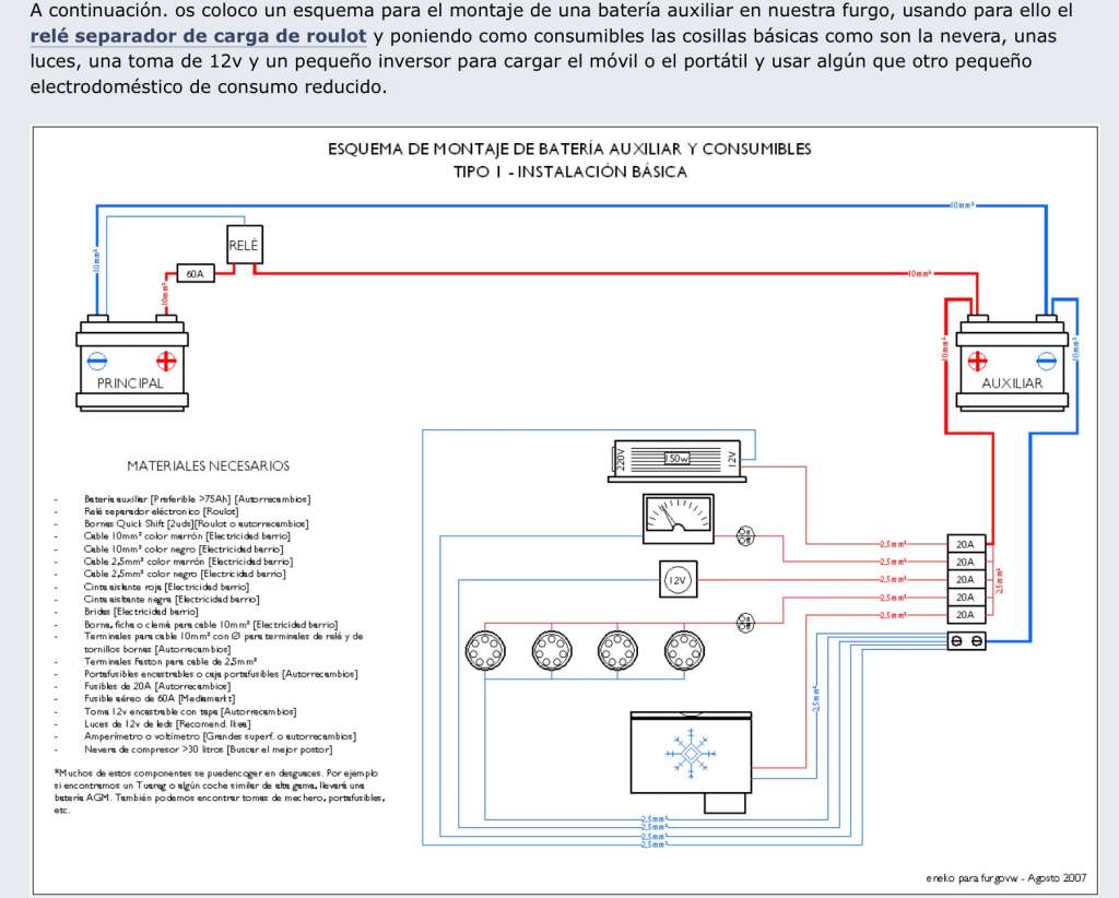

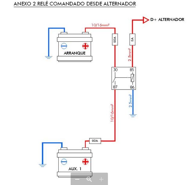

Inox Publicado 17 de Noviembre del 2016 Compartir Publicado 17 de Noviembre del 2016 Hola, yo creo que lo que tu necesitas pasa por aqui: Furgovw.org/?topic=16027.0 Salud Enlace al comentario Compartir en otros sitios web More sharing options...
Inox Publicado 17 de Noviembre del 2016 Compartir Publicado 17 de Noviembre del 2016 Es posible que acabe por serte util. http://www.kymco.it/contributi/download/IMPIANTI_ELETTRICI/impianto.pdf Salud Enlace al comentario Compartir en otros sitios web More sharing options...
eugeniobcn Publicado 17 de Noviembre del 2016 Autor Compartir Publicado 17 de Noviembre del 2016 gracias inox por tu aporte creo que te refieres a esta parte del esquema si les el primer post de este hilo, es precisamente lo que queria hacer al principio, pero esto hace que cargue la bateria auxiliar siempre que el motor este en marcha, el problema es que el regulador no podria alimentar las 2 baterias pero te lo agradezco el esquema de la sd ya lo tenia , gracias de nuevo Enlace al comentario Compartir en otros sitios web More sharing options...

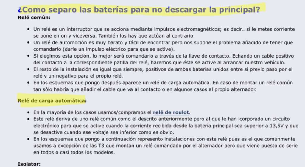

Inox Publicado 17 de Noviembre del 2016 Compartir Publicado 17 de Noviembre del 2016 No a este, solo tienes que adaptarlo, el rele conecta y desconeta según las necesidades de cada bateria y solo una a la vez, me parece entender Enlace al comentario Compartir en otros sitios web More sharing options...
eugeniobcn Publicado 17 de Noviembre del 2016 Autor Compartir Publicado 17 de Noviembre del 2016 es lo mismo , inox, seguimos cargando las 2 baterias con un solo regulador, sobrecalentandolo cuando el motor esta en marcha, carga las 2 baterias al mismo tiempo este rele lo que hace es desconectar la bateria principal del circuito de consumo cuando el voltaje de consumo es menor de 13,5V o sea, cuando el alternador no produce energia y cuando pasa este humbral conecta la bateria principal por lo que se cargan las 2 baterias Enlace al comentario Compartir en otros sitios web More sharing options...
Inox Publicado 20 de Noviembre del 2016 Compartir Publicado 20 de Noviembre del 2016 Claro eso es lo que hace, y lo hace asi porque a la instalacion original incluido el regulador no le pasa nada por cargar 2 baterias, en todo caso tardara más en cargar y a motor parado se desconecta la de aranque y funciona la auxiliar ( alarma ). Cuando metes la llave en el contacto selecciona la de arranque, y funciona según se describle. Otro tema es que el regulador sea malillo, de eso no tienen la culpa la carga de dos baterias. Piensa que hay montajes con 5 baterias con el alternador y regulador de serie y no pasa nada. Si no te gusta asi tendras que poner un rele comandado por un interruptor y tu seleccionas en todo momento la que carga y durante cuanto tiempo. Salud Enlace al comentario Compartir en otros sitios web More sharing options...
