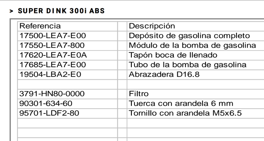

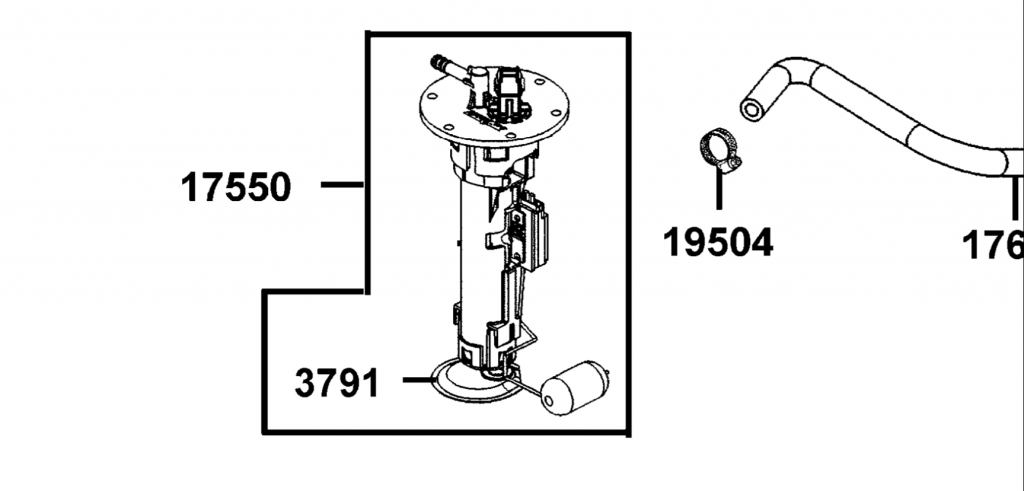

gorge Publicado 21 de Noviembre del 2016 Compartir Publicado 21 de Noviembre del 2016 entonces el filtro que incorpora la bomba tiene mantenimiento? Enlace al comentario Compartir en otros sitios web More sharing options...
CUCUIBIZA Publicado 1 de Diciembre del 2016 Compartir Publicado 1 de Diciembre del 2016 Que yo sepa viene incorporado en la bomba de gasolina, no le hacen ningún mantenimiento, al no ser que uno desmonte la bomba e intente limpiarlo. La bomba se vende completa. Un saludo Enlace al comentario Compartir en otros sitios web More sharing options...
gorge Publicado 2 de Diciembre del 2016 Compartir Publicado 2 de Diciembre del 2016 Ok, muchas gracias Cucuibiza. Enlace al comentario Compartir en otros sitios web More sharing options...
mandoble Publicado 2 de Diciembre del 2016 Compartir Publicado 2 de Diciembre del 2016 como bien dice Cucuibiza el filtro va en la bomba de gasolina,si se vende suelto y vale 30 euros mas iva....Yo te diria que lo limpiaras y te ahorras 30 pavos porque eso es una malla que va a presion Enlace al comentario Compartir en otros sitios web More sharing options...
gorge Publicado 2 de Diciembre del 2016 Compartir Publicado 2 de Diciembre del 2016 Oooook, mi interés es que la compre de ocasión hace un mes y medio con 4500km, y aunque iba de mantenimiento al día, decidí cambiar aceite, filtro aceite , aire, y de paso el de gasolina (el único que me queda, por simple mantenimiento), el cual compré, pero ya con esto me quedo más tranquilo. Muchas gracias Enlace al comentario Compartir en otros sitios web More sharing options...
mandoble Publicado 2 de Diciembre del 2016 Compartir Publicado 2 de Diciembre del 2016 A ver no entiendo, compraste el filtro de gasolina?? pero el original o uno de estos que van intercalado en el tubo de gasolina?? Enlace al comentario Compartir en otros sitios web More sharing options...
CUCUIBIZA Publicado 2 de Diciembre del 2016 Compartir Publicado 2 de Diciembre del 2016 Oooook, mi interés es que la compre de ocasión hace un mes y medio con 4500km, y aunque iba de mantenimiento al día, decidí cambiar aceite, filtro aceite , aire, y de paso el de gasolina (el único que me queda, por simple mantenimiento), el cual compré, pero ya con esto me quedo más tranquilo.Muchas gracias De nada. El filtro de la bomba aguanta mucho tiempo sin necesidad de limpiar o cambiar. Para limpiarlo o cambiarlo lleva un trabajon. Yo de casos que conozco, llevan mas de 50000 kms y nunca han limpiado ni cambiado el filtro, y sin ningún problema. Un saludo y buen fin de semana... Enlace al comentario Compartir en otros sitios web More sharing options...
