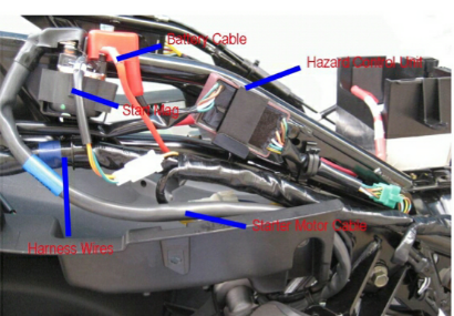

CUCUIBIZA Publicado 12 de Enero del 2017 Compartir Publicado 12 de Enero del 2017 Ivan, me alegro mucho por ti.... Al final que te han cambiado? El star magnético o motor de arranque. Mira en inglés, starter le dicen al motor de arranque, aqui pone cable de starter (cable motor de arranque), y star magnético, que esta antes del motor de arranque. Esta foto es de la k xct Un saludo y a disfrutar paz_ Enlace al comentario Compartir en otros sitios web More sharing options...

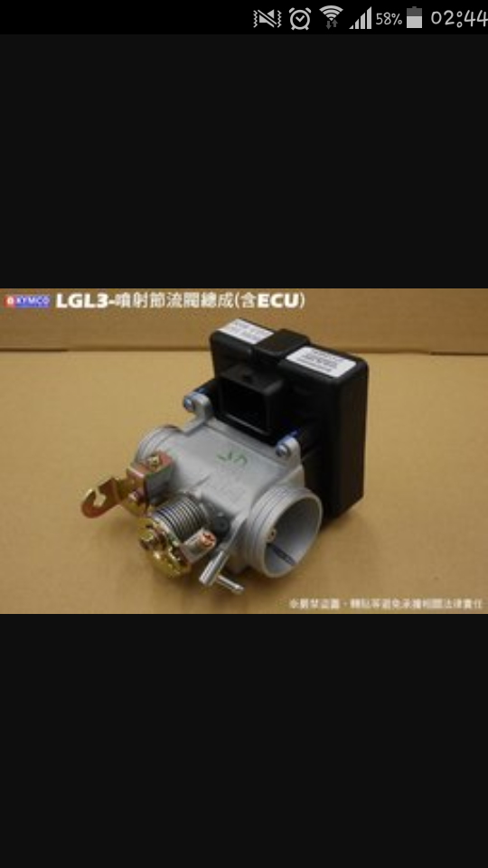

Ivxct Publicado 12 de Enero del 2017 Autor Compartir Publicado 12 de Enero del 2017 Hola cucu, ahora mismo estoy en shock... la foto que as puesto no es lo que me an cambiado, si no esta. Y ésta pieza es la mariposa dw admisión no? Yo no entiendo mucho pero son dos cosas diferentes no? Enlace al comentario Compartir en otros sitios web More sharing options...
CUCUIBIZA Publicado 12 de Enero del 2017 Compartir Publicado 12 de Enero del 2017 Hola cucu, ahora mismo estoy en shock... la foto que as puesto no es lo que me an cambiado, si no esta. Y ésta pieza es la mariposa dw admisión no? Yo no entiendo mucho pero son dos cosas diferentes no?[attachment=45527]Screenshot_2017-01-12-02-44-48.png[/attachment] Pues te han cambiado el cuerpo de mariposa y la centralita, en la super dink y k xct 125 van unidos, es un solo conjunto. No tiene nads que ver el starter como te dijeron. Ya se dijo que el problema podia venir de hay. Ahora a disfrutar de la máquina. Un saludo Enlace al comentario Compartir en otros sitios web More sharing options...
