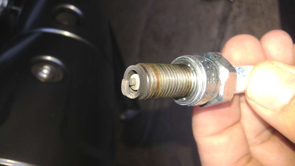

Ivxct Publicado 21 de Noviembre del 2016 Autor Compartir Publicado 21 de Noviembre del 2016 Acabo de sacar la bujía para comprobarla y está así. Desde la derbi variant hace 17 años que no miro una bujía así que no se si este es el aspecto que debería tener. Está bien o debería cambiarla? Enlace al comentario Compartir en otros sitios web More sharing options...
Invitado Publicado 21 de Noviembre del 2016 Compartir Publicado 21 de Noviembre del 2016 Pues yo creo que está perfectamente. Vssss Enlace al comentario Compartir en otros sitios web More sharing options...
