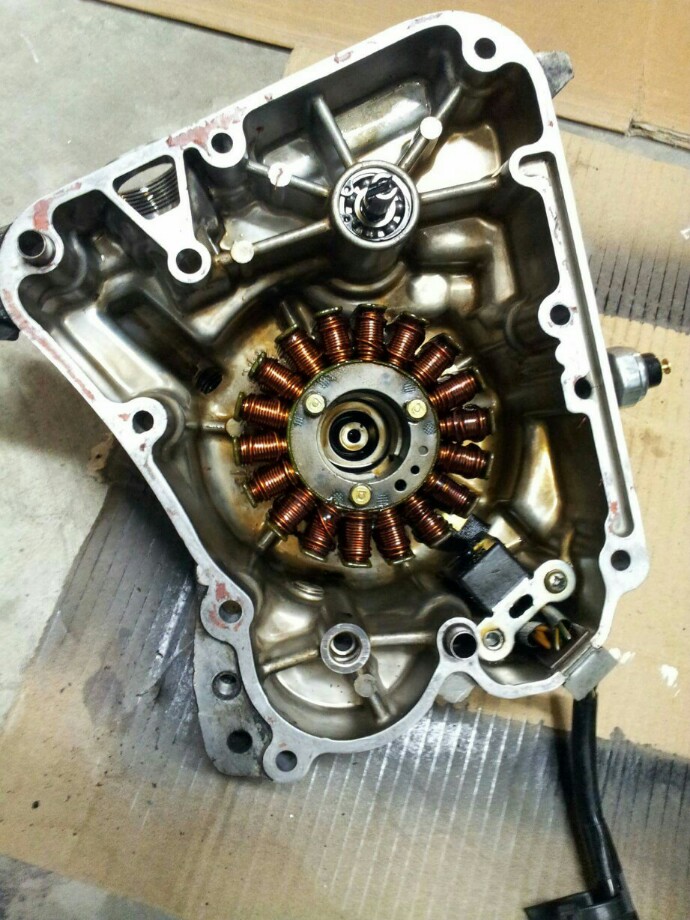

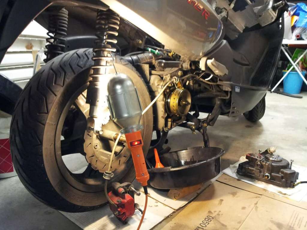

CUCUIBIZA Publicado 10 de Noviembre del 2016 Compartir Publicado 10 de Noviembre del 2016 Buenas tardes. Si quieres saber lo que quitar para cambiar el stator no te quedes con la intriga. Moto sobre el caballete central. Quitar.. - Escape - Pinza del freno - Parte del basculante - Aceite motor y líquido refrigerante - Ya podemos empezar a desmontar la carcasa del cárter. - Por seguridad es recomendable desconectar el positivo de la batería. - Desconectar las 2 clavijas, del stator y sensor. - Importante!!!! Antes de montar mirar el estado de la junta, si vemos que está un poco mal o deteriorada, cambiar por una nueva. Unas imágenes valen más que mil palabras. Esto es el cambio en una Xciting 250i, pero es igual prácticamente que la tuya. Todo esto hay que liar para cambiar el stator de la Xciting 250i... llorando_ Un saludo. Vssss Enlace al comentario Compartir en otros sitios web More sharing options...
Vendettoso Publicado 10 de Noviembre del 2016 Compartir Publicado 10 de Noviembre del 2016 Buenas tardes. Si quieres saber lo que quitar para cambiar el stator no te quedes con la intriga. Moto sobre el caballete central. Quitar.. - Escape - Pinza del freno - Parte del basculante - Aceite motor y líquido refrigerante - Ya podemos empezar a desmontar la carcasa del cárter. - Por seguridad es recomendable desconectar el positivo de la batería. - Desconectar las 2 clavijas, del stator y sensor. - Importante!!!! Antes de montar mirar el estado de la junta, si vemos que está un poco mal o deteriorada, cambiar por una nueva. Unas imágenes valen más que mil palabras. Esto es el cambio en una Xciting 250i, pero es igual prácticamente que la tuya. Todo esto hay que liar para cambiar el stator de la Xciting 250i... llorando_ Un saludo. Vssss [attachment=44622]FB_IMG_1478723858398.jpg[/attachment] [attachment=44623]FB_IMG_1478723940273-921x1228-690x920.jpg[/attachment] Como siempre Cucu, mas claro imposible jeje paz_ Enlace al comentario Compartir en otros sitios web More sharing options...
CUCUIBIZA Publicado 11 de Noviembre del 2016 Compartir Publicado 11 de Noviembre del 2016 Gracias Vendettoso.... Un apunte, lo he explicado como se explican en los manuales de taller, de está manera es mas facil y se trabaja mejor. Pero también nos podemos ahorrar el sacar el líquido refrigerante, el aceite no, una vez quitados los tornillos se gira la carcasa del carter y se puede cambiar, cuesta un poco mas pero te ahorras el líquido refrigerante. Un saludo y buen fin de semana.. paz_ Enlace al comentario Compartir en otros sitios web More sharing options...
