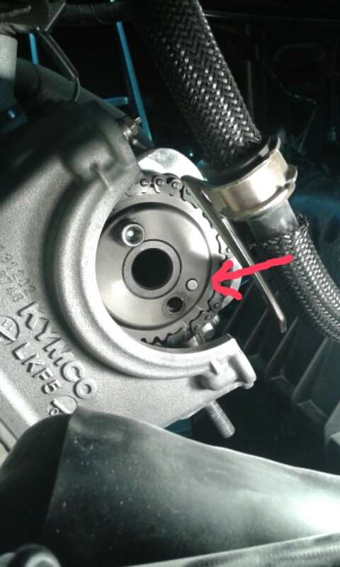

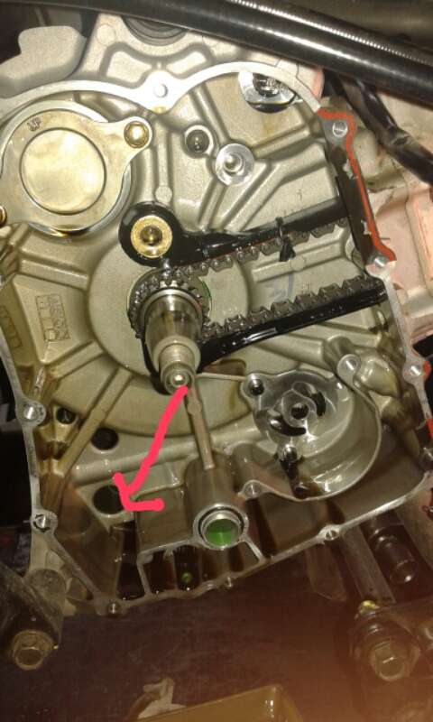

pedro yago Publicado 5 de Noviembre del 2016 Compartir Publicado 5 de Noviembre del 2016 Bueno compañer@s os quiero informar de la averia de motor que he tenido, hace unas semanas fui arrancar la moto cuando al arrancar (sin ningún problema), escucho que hace un ruido como si llevara el tubo de escape roto y en la zona del variador un sonido (clic-clic)...me dispongo ha probarla yendo ha trabajar (5 km) y la moto funcionaba ha la perfección (claro está con esos ruidos horrorosos). bueno al salir de trabajar la llevo al mecanico, el cual me hecho un puro por haber andado con ella (llevaba razón). Bueno como el mecanico es un gran amigo, cuando se dispuso a ver el problema me llamó para que yo estuviera presente, pues bueno no fue muy grave pero podia haber sido....os cuento: En la fotografía 1 se ve señalado un pequeño bulón que va en el piñón de cadena de distribución, el cual se salió y fue ha parar a la parte de atrás señalada en la fotografía 2 con lo que tuve la suerte que no pillara la cadena y se hubiese partido, con lo que hubiese reventado entero el motor. El tornillo que falta en la fotografía 1 no se llego ha caer pero estaba flojo, con lo que me dijo el mecanico que probablemente fuese el causante de soltarse el bulón....en definitiva todo colocado en su sitio, cambio de aceite,refrigerante y juntas nuevas, ya la tengo una semana arreglada y todo perfecto...ufff menos mal....decir que llevo 17400 km y la garantía la tenia pasada 3 dias y se han hecho cargo de la reparación (bien por KYMCO) bueno saludos compañer@s. Enlace al comentario Compartir en otros sitios web More sharing options...

pedro yago Publicado 6 de Noviembre del 2016 Autor Compartir Publicado 6 de Noviembre del 2016 Pues si compañeros cucuibiza y ugena he tenido mucha suerte!!! EL sonido (clic-clic) era el bulón suelto en la parte de abajo que con la circulación del aceite iba dando golpe (no quiero ni recordarlo) y claro está que al próximo ruido raro, grua y al taller.. Saludos compañeros!! :adios Vssss Enlace al comentario Compartir en otros sitios web More sharing options...
