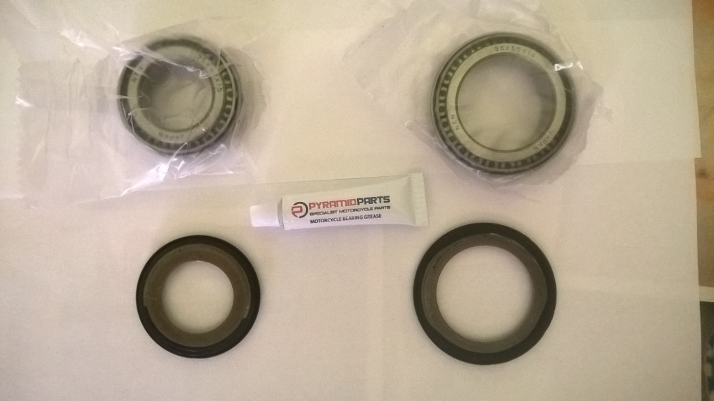

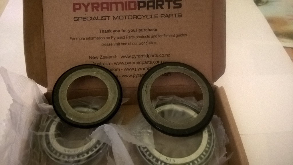

CUCUIBIZA Publicado 12 de Noviembre del 2016 Compartir Publicado 12 de Noviembre del 2016 Creo que esto es lo que buscas. Rodamientos conicos, mucho mejores. Las medidas son 26x47x15 y 35x55x14, este último hay veces que aparece en los listados como 35x55x15, no afecta en nada. Aqui la pagina.. Este es el kit. http://www.pyramid-parts.com/products/steering-head-bearings-kit-22-1037-br31 Serían estos. También te valen los de la honda sh 300, creo que son compatibles. Un saludo Enlace al comentario Compartir en otros sitios web More sharing options...
