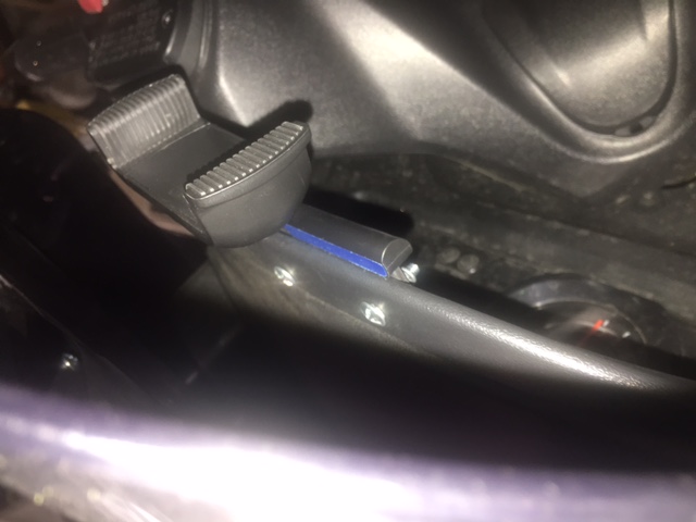

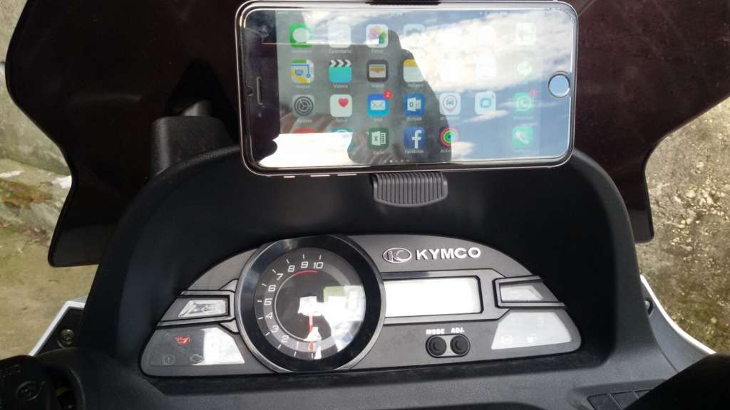

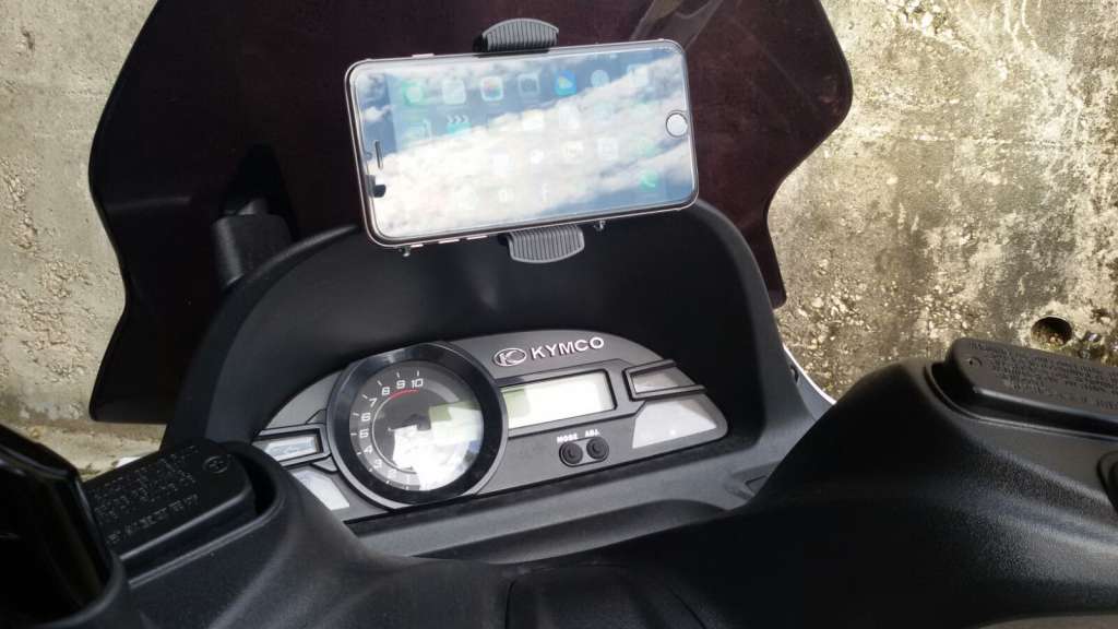

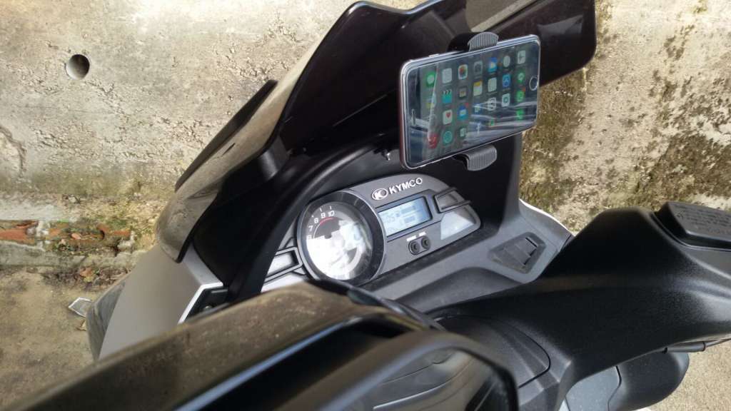

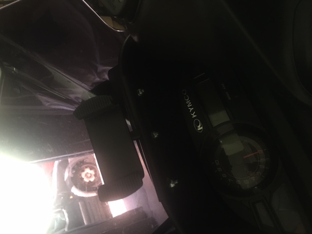

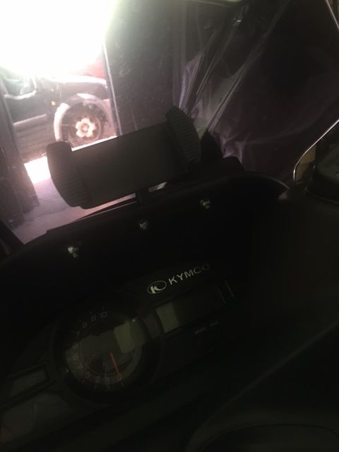

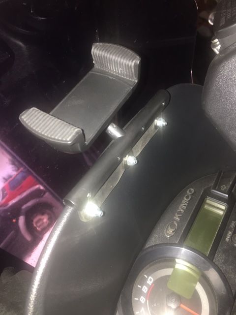

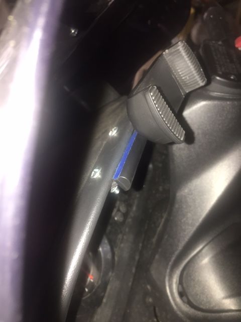

rafa63 Publicado 2 de Noviembre del 2016 Compartir Publicado 2 de Noviembre del 2016 Hola, os muestro el manos libres que he instalado en mi kym. A mi me parece la mejor opcion despues de ver muchas. Enlace al comentario Compartir en otros sitios web More sharing options...
tjuanma Publicado 2 de Noviembre del 2016 Compartir Publicado 2 de Noviembre del 2016 Cuentanos algo mas, donde los has comprado ( un enlace se agradece), como lo has montado, si tienes que atornillarlo, si es estable....me interesa muuuuy mucho. Enlace al comentario Compartir en otros sitios web More sharing options...

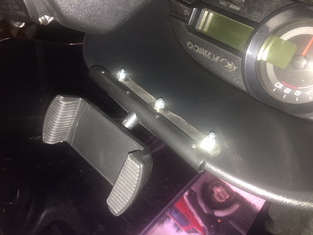

rafa63 Publicado 2 de Noviembre del 2016 Autor Compartir Publicado 2 de Noviembre del 2016 hola, es estable y con muy buena visibilidad. Va atornillado, solo debes hacer tres agujeros (yo los hice de 4mm) tres tornillos con tuerca autoblocante y con la cabeza casi-plana, busque tornillos y tuercas negras, pero no las encontre (tampoco busque mucho eh), da igual porque despues con un poco de esmalte negro lo camuflas perfectamente. Las fotos no son muy buenas, pero te puedes hacer una idea. lo compre en amazon, 9.99 euros. https://www.amazon.es/gp/product/B01CZWW7SI/ref=oh_aui_detailpage_o01_s00?ie=UTF8&psc=1 Enlace al comentario Compartir en otros sitios web More sharing options...
tjuanma Publicado 2 de Noviembre del 2016 Compartir Publicado 2 de Noviembre del 2016 hola, es estable y con muy buena visibilidad. Va atornillado, solo debes hacer tres agujeros (yo los hice de 4mm) tres tornillos con tuerca autoblocante y con la cabeza casi-plana, busque tornillos y tuercas negras, pero no las encontre (tampoco busque mucho eh), da igual porque despues con un poco de esmalte negro lo camuflas perfectamente. Las fotos no son muy buenas, pero te puedes hacer una idea. lo compre en amazon, 9.99 euros. https://www.amazon.es/gp/product/B01CZWW7SI/ref=oh_aui_detailpage_o01_s00?ie=UTF8&psc=1 Muchas gracias, me parece una solución que queda muy bien, de hecho pondría los tornillos por debajo (que sería lo que mas se ve y los taparía con una cinta negra, asi quedan 100% ocultos. Lo unico que me asusta es lo de tener que hacer agujero.... Se puede poner en posición vertical? Enlace al comentario Compartir en otros sitios web More sharing options...
rafa63 Publicado 2 de Noviembre del 2016 Autor Compartir Publicado 2 de Noviembre del 2016 la verdad, ¡que poco me hubiera costado poner derechas las fotos!. sorry!!! Enlace al comentario Compartir en otros sitios web More sharing options...
rafa63 Publicado 2 de Noviembre del 2016 Autor Compartir Publicado 2 de Noviembre del 2016 te puedo decir que los tornillos ni se ven, pero lo de la cinta es una buena opcion. si, gira 360 grados. Enlace al comentario Compartir en otros sitios web More sharing options...
tjuanma Publicado 2 de Noviembre del 2016 Compartir Publicado 2 de Noviembre del 2016 te puedo decir que los tornillos ni se ven, pero lo de la cinta es una buena opcion. si, gira 360 grados. Acabo de pillarlo y tras darle un par de vueltas he pensado que quizas se puede añadir otra "lamina" de plastico o metal para convertir el enganche de "CD" en una pinza y asi poder quitar y poner el soprote facilmente. A ver que se me ocurre cuando lo tenga en la mano Enlace al comentario Compartir en otros sitios web More sharing options...
