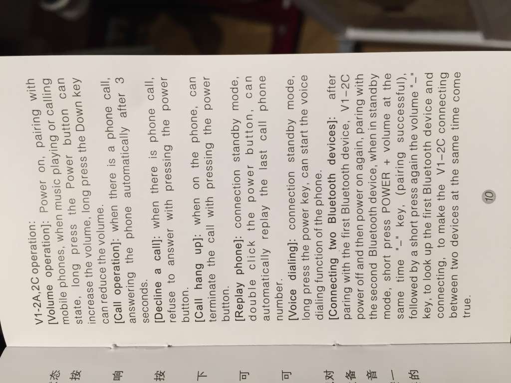

emilio6061 Publicado 13 de Enero del 2016 Compartir Publicado 13 de Enero del 2016 Las llamadas al tercer tono las acepta automáticamente. Si la quieres rechazar, le das al - volumen (creo recordar). Vamos que el teléfono no tienes que configurarlo de ninguna manera especial, lo hace solito todo. Es comoo este no? Tiene la funcion de emparejar 2 cascos como intercomunicador? Amazon España (es) Auricular Bluetooth 7-10M Manos Libres Indicador para Móviles Motos Motocicleta Precio: EUR 21,95 Fecha: 13/Enero/2016 @ 10:50 Evolución de Precios ASIN: B00Q2JAPOO http://www.amazon.es/gp/product/B00Q2JAPOO/ Powered by ShurAmazon Enlace al comentario Compartir en otros sitios web More sharing options...
Getroppel Publicado 13 de Enero del 2016 Compartir Publicado 13 de Enero del 2016 Anda! ese mismo es!! qué mala suerte que yo no lo encontrara en Amazon No he profundizado mucho en las instrucciones pero sí que creo que se pueden emparejar 2. Enlace al comentario Compartir en otros sitios web More sharing options...
emilio6061 Publicado 13 de Enero del 2016 Compartir Publicado 13 de Enero del 2016 Anda! ese mismo es!! qué mala suerte que yo no lo encontrara en Amazon No he profundizado mucho en las instrucciones pero sí que creo que se pueden emparejar 2. Pues si me lo pudieras confirmar te lo agradecería porque es lo que me falta saber para comprar 2. En la descripción de amazon no lo pone y me mosquea mucho que no lo ponga. Enlace al comentario Compartir en otros sitios web More sharing options...
Getroppel Publicado 13 de Enero del 2016 Compartir Publicado 13 de Enero del 2016 Vale a ver si esta noche puedo comprobarlo, si ves que no te respondo hoy avísame para que no se me olvide! Enlace al comentario Compartir en otros sitios web More sharing options...
Rudi Publicado 13 de Enero del 2016 Compartir Publicado 13 de Enero del 2016 Buenas. Emilio6061 fíjate en el punto 6 Descripción del producto Color: negro Material: ABS + componentes electrónicos Tamaño del paquete: unos 28,3 x 9 x 4,2 cm Indicador: indicadores de estado rojo / azul Parámetros: 1. Tensión de carga: 5V DC (batería incorporada recargable de litio) 2. Estándar Bluetooth V3.0 + EDR 3. DSP Reducción de ruido 4. Admite la asociación dos teléfonos 5. Apoya la creación de la música anterior y siguiente 6. Distancia emparejamiento Bluetooth cerca de 7-10 metros 7. Apoya la respuesta de la llamada entrante, la llamada colgar, la respuesta automática 8. Entorno de funcionamiento: -15 ° C - + 50 ° C Indicador de operación: Destellos de luz roja: tiempo de carga Las luces rojas y azules parpadean alternativamente: para el emparejamiento Bluetooth La luz azul parpadea: la vinculación se realiza correctamente Puede ser que se refiera al emparejamiento entre dos unidades? Porque en el n°4 pone asociación de 2 telfs... No sé paz_ Enlace al comentario Compartir en otros sitios web More sharing options...
emilio6061 Publicado 14 de Enero del 2016 Compartir Publicado 14 de Enero del 2016 Ummmm, creo que no, ese es el alcance standar del bluetooth, se refiere al emparejamiento con un teléfono. Creo que no se pueden emparejar 2 dispositivos y funcionar como intercomunicador. el más barato que veo que sí lo pone específicamente es este: Amazon España (es) Sannysis® 1000m Interphone Bluetooth moto de la motocicleta del intercomunicador del casco de auriculares FM Precio: EUR 36,02 Fecha: 14/Enero/2016 @ 09:53 Evolución de Precios ASIN: B013OJANIM http://www.amazon.es/dp/B013OJANIM/Sannysis%C2%AE-Interphone-motocicleta-intercomunicador-auriculares/ Powered by ShurAmazon Enlace al comentario Compartir en otros sitios web More sharing options...

Getroppel Publicado 4 de Febrero del 2016 Compartir Publicado 4 de Febrero del 2016 Perdonad, se me fue muchísimo la olla con este hilo y me acabo de acordar de lo del emparejamiento. Esto es lo que pone en las instrucciones Enlace al comentario Compartir en otros sitios web More sharing options...
