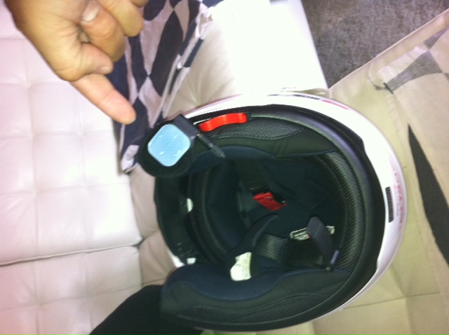

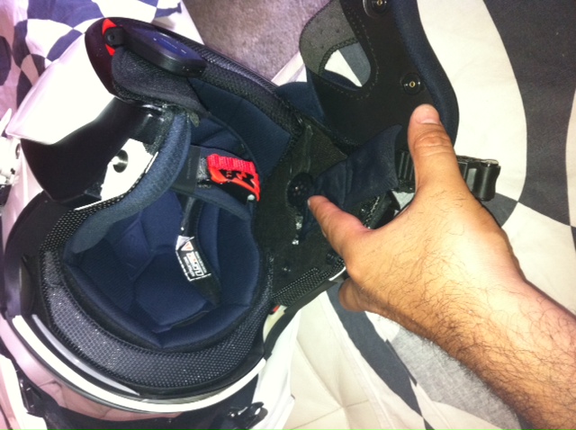

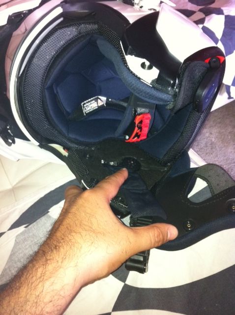

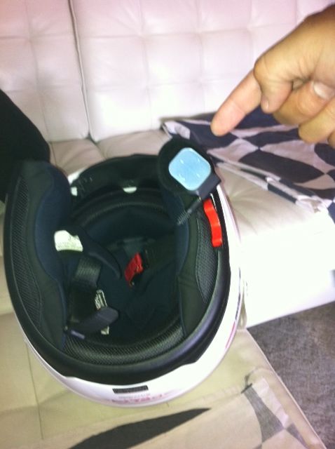

Invitado davidominguez Publicado 6 de Junio del 2011 Compartir Publicado 6 de Junio del 2011 Y por cuatro perras, hoygan!!!!! Primero, mi casco: http://www.ls2helmets.es/web/productsMod.php?fam=5 Luego, los auriculares: http://cgi.ebay.com/Motorcycle-Helmet-Headphone-Stereo-MP3-CD-IPOD-Headset-/260796779188?pt=Other_MP3_Player_Accessories&hash=item3cb8b30ab4 Estos son conocidos en el foro porque más de uno lo compraron. Y por último, lo más importante, el sistema bluetooth: http://cgi.ebay.com/Mobile-bluetooth-stereo-headset-nokia-/130414342005?pt=PDA_Accessories&hash=item1e5d4cef75 Mi casco tiene un huequecito en las orejeras, donde se atornilla la brida, que deja espacio de sobra para los "altavoces", pero solo el mecanismo que esta dentro de la funda de fieltro negra, que se une con velcro. Desmontar los altavoces separando el fieltro y sacar solo el auricular. Pegarlo con cinta adhesiva de doble cara al huequecito del casco. El cable del sistema tiene demasiado cable y un regulador de volumen. Lo bloqueamos con cinta aislante y recogemos el cable dentro del forro desmontable del casco. Hay que currarselo para que quede curiosito, jejeje. Y por ultimo, el sistema bluetooth incorpora el microfono, así que le buscamos el emplazamiento más cómodo en el casco, por la parte baja y cerca de la boca. Para no estropear nada, usamos uno de los fieltros que hemos quitado a los auriculares, que son de velcro, y pegamos el lado suave, más grande, a la posición deseada en el casco, y el lado más áspero a la pinza que lleva el bluetooth, y así es desmontable, móvil y reemplazable. A mi particularmente en la moto no me gusta la musica muy alta, solo de fondo, y ademas poder recibir llamadas al momento, y estos altavoces no "tapan el ruido del trafico" porque no suenan demasiado alto (ni siquiera al máximo) y oyes perfectamente el entorno. Y si la llamada es importante te echas a un lado y hablas normalmente sin tocar el movil ni quitarte el casco... Enlace al comentario Compartir en otros sitios web More sharing options...
Invitado davidominguez Publicado 6 de Junio del 2011 Compartir Publicado 6 de Junio del 2011 Ya lo amenacé en el otro foro, y lo que han tardado en llegarme todos los artículos de Hong Kong :banana :motito Enlace al comentario Compartir en otros sitios web More sharing options...
Invitado davidominguez Publicado 6 de Junio del 2011 Compartir Publicado 6 de Junio del 2011 Suelen tardar unas tres semanas o un poco más, pero estoy acostumbrado a comprar en china y HK y ya sabia lo que había, y tampoco tenía prisa... :motito Enlace al comentario Compartir en otros sitios web More sharing options...
