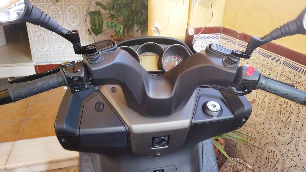

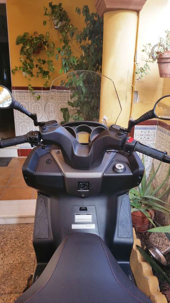

Invitado Publicado 28 de Octubre del 2016 Compartir Publicado 28 de Octubre del 2016 Alguien me puede decir que medida de rosca tienen los espejos retrovisores de la Kymco Super Dink, es paara colocarles estos separadores, http://www.de-moto.es/extensor-de-retrovisores.html pero para pedirlos, necesito saber si son de 8 ó 10 mm y si son rosca izquierda o derecha. Gracias Vssss Enlace al comentario Compartir en otros sitios web More sharing options...
Invitado Publicado 3 de Noviembre del 2016 Compartir Publicado 3 de Noviembre del 2016 Bueno pues me respondo yo mismo que que he resuelto el dilema los separadores los he comprado aquí http://www.de-moto.es/extensor-de-retrovisores.html y tiene que ser, métrica 10, paso 125, rosca derecha, subo fotos de como han quedado ya terminado. [attachment]SEPARADOR ESPEJOS 2.jpg[/attachment] Enlace al comentario Compartir en otros sitios web More sharing options...

SoloMoto Publicado 15 de Marzo del 2018 Compartir Publicado 15 de Marzo del 2018 no consigo encontrar los extensores en la web que indicas. puedes decirme algún otro dato para buscarlo? Muchas gracias por las fotos¡¡ Enlace al comentario Compartir en otros sitios web More sharing options...
SerchAK Publicado 15 de Marzo del 2018 Compartir Publicado 15 de Marzo del 2018 no consigo encontrar los extensores en la web que indicas. puedes decirme algún otro dato para buscarlo? Muchas gracias por las fotos¡¡ Compi, ten en cuenta que el post que has rescatado es del 28/10/2016... Te lo comento más que nada, por si la página que linkeo, ya no tenga ese producto o esté descatalogado, ten lo en cuenta. ¡Suerte con la búsqueda! Saludos y a disfrutar Desde mi SM-G935F Enlace al comentario Compartir en otros sitios web More sharing options...
