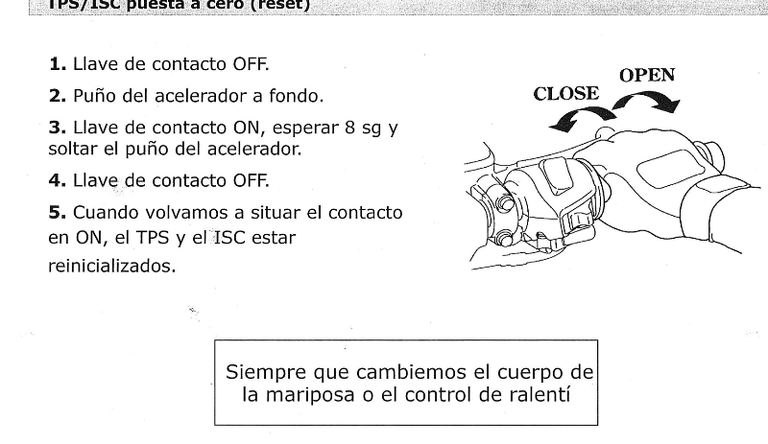

Joseba Publicado 26 de Octubre del 2016 Compartir Publicado 26 de Octubre del 2016 Hola amigos: Os cuento mi nuevo problema que tuve hace 15 días con la SD y que me tiene loco. Aparco por la tarde con total normalidad y al arrancar a la mañana siguiente, el ralentí sube hacia las 3000 rpm . Salgo en marcha pensando que en cuanto caliente bajará y en vez de eso, se enciende el testigo CELP y un rato después el chivato de presión de aceite. Paro la moto y confirmo que el nivel de aceite está bien. Vuelvo a arrancar al rato y se apaga el chivato de presión pero continúa el CELP, así como las RPM en 3000. Decido llevarla al taller y estos, tras 15 días batallando con ella, me dicen que, aunque han conseguido quitar el testigo CELP conectando el ordenador, el ralentí continúa alto y no consiguen bajarlo. Dicen que creen que será "una válvula que vale más de 200 €" pero que no se atreven a cambiarla sin saberlo seguro y que es mejor que la lleve a la casa oficial. Según ellos, han comprobado lo más normal (cable de acelerador etc) y de eso no es. No han conseguido solucionarlo, pero al menos no me han cobrado nada por lo que han echo (lo considero lógico, pero como hay de todo en el mundo de los talleres...). En estos momentos varía entre las 3000 y 2700 rpm con lo que el embrague sufre muchísimo. ¿Que os parece que pueda ser?. Por lo que he encontrado en respuestas a distintas consultas (Cucuibiza eres un máquina!!!!): Centralita, sensores O2, CPS, TPS, MAP ......? Supongo que finalmente tendré que llevarla al concesionario oficial, pero la verdad es que tienen bastante mala fama y me gustaría saber algo más antes de ir. Espero vuestras "sesudas" respuestas. Muchas gracias de antemano!!!! Saludos Enlace al comentario Compartir en otros sitios web More sharing options...
mandoble Publicado 27 de Octubre del 2016 Compartir Publicado 27 de Octubre del 2016 Le has hecho el reset? Enlace al comentario Compartir en otros sitios web More sharing options...
Joseba Publicado 27 de Octubre del 2016 Autor Compartir Publicado 27 de Octubre del 2016 Le has hecho el reset? Si, lo primero que he echo, aunque en el taller le habían metido ya el ordenador. Enlace al comentario Compartir en otros sitios web More sharing options...
mandoble Publicado 27 de Octubre del 2016 Compartir Publicado 27 de Octubre del 2016 Pues algun sensor lo tendras mal Enlace al comentario Compartir en otros sitios web More sharing options...

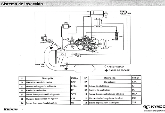

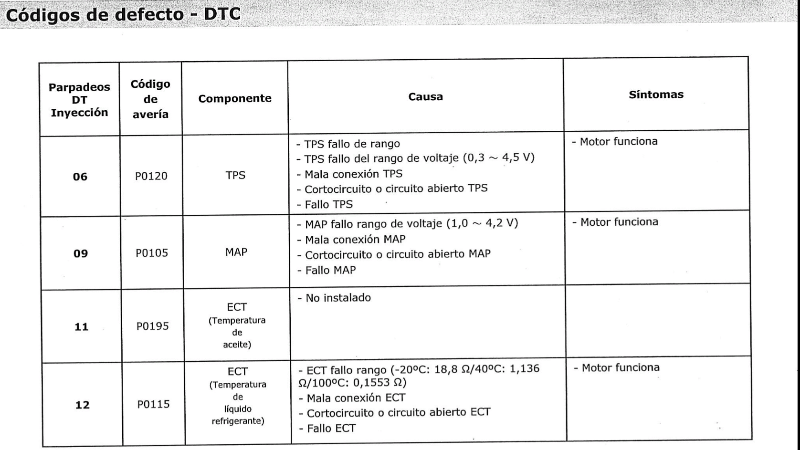

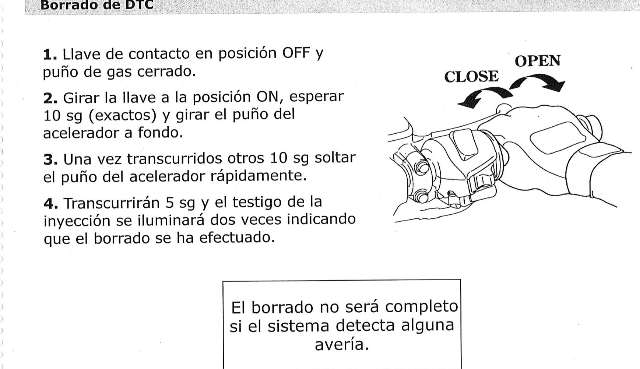

CUCUIBIZA Publicado 28 de Octubre del 2016 Compartir Publicado 28 de Octubre del 2016 Hola. No te salía ningún error. Después del chequeo esperabas unos segundos antes de arrancar?, de esa manera parpadea el testigo y muestra el error. Si no sale el error dan palos de ciego. La válvula que te comentaron (control del ralentí), no puede ser, si eso falla pasa al contrario, las Rpm bajan e incluso se puede parar la moto. La válvula de ralentí (ISC) hace un bypass, deja entrar aire cuando esta al ralentí y no le damos gas, la válvula/compuerta de la mariposa esta prácticamente cerrada y esta válvula deja entrar aire para que el ralentí sea estable. Cuando está a 3000 Rpm se oye acelerado el motor? Porque a esas Rpm podría empezar a andar la moto sola. Si no se oye revolucionada y marca esas Rpm altas puede que el problema este en el sensor CPS, (sensor de posición del cigüeñal), este manda señal a la Ecu de la posición que se encuentra el cigüeñal y el régimen de giro del motor. Si esta revolucionado el motor puede ser por el sensor TPS, (sensor de posición del acelerador), este sensor esta en el eje de la válvula de mariposa, la Ecu sabe lo que aceleramos y controla la inyección y encendido a las necesidades. Otro sensor que puede variar la mezcla es el MAP, también puede ser este el problema, y comprobar el sensor O2. Puede que se quede la válvula de la mariposa atascada, se queda abierta y es como si le diéramos un poco de gas, aunque aquí normalmente no marca avería, esta va accionada por un muelle,.y a este va el cable del acelerador. Hazle un reinicio a los sensores TPS/ISC a ver si hay suerte. Si no va prueba otra vez a resetear la Ecu (centralita). Si no salen errores se pueden comprobar los sensores, mirar el voltaje en algunos, y la resistencia que sea la correcta, ohmios. Un saludo y suerte. Sobre todo esperemos que no sea por culpa de la Ecu, que puede ser, pero Ojalá no lo sea. Enlace al comentario Compartir en otros sitios web More sharing options...
Vendettoso Publicado 28 de Octubre del 2016 Compartir Publicado 28 de Octubre del 2016 Hola. No te salía ningún error. Después del chequeo esperabas unos segundos antes de arrancar?, de esa manera parpadea el testigo y muestra el error. Si no sale el error dan palos de ciego.La válvula que te comentaron (control del ralentí), no puede ser, si eso falla pasa al contrario, las Rpm bajan e incluso se puede parar la moto. La válvula de ralentí (ISC) hace un bypass, deja entrar aire cuando esta al ralentí y no le damos gas, la válvula/compuerta de la mariposa esta prácticamente cerrada y esta válvula deja entrar aire para que el ralentí sea estable. Cuando está a 3000 Rpm se oye acelerado el motor? Porque a esas Rpm podría empezar a andar la moto sola. Si no se oye revolucionada y marca esas Rpm altas puede que el problema este en el sensor CPS, (sensor de posición del cigüeñal), este manda señal a la Ecu de la posición que se encuentra el cigüeñal y el régimen de giro del motor. Si esta revolucionado el motor puede ser por el sensor TPS, (sensor de posición del acelerador), este sensor esta en el eje de la válvula de mariposa, la Ecu sabe lo que aceleramos y controla la inyección y encendido a las necesidades. Otro sensor que puede variar la mezcla es el MAP, también puede ser este el problema, y comprobar el sensor O2. Puede que se quede la válvula de la mariposa atascada, se queda abierta y es como si le diéramos un poco de gas, aunque aquí normalmente no marca avería, esta va accionada por un muelle,.y a este va el cable del acelerador. Hazle un reinicio a los sensores TPS/ISC a ver si hay suerte. [attachment=44471]IMG_20161027_013527-800x463.png[/attachment] Si no va prueba otra vez a resetear la Ecu (centralita). [attachment=44472]IMG_20161027_013624-640x369.png[/attachment] Si no salen errores se pueden comprobar los sensores, mirar el voltaje en algunos, y la resistencia que sea la correcta, ohmios. [attachment=44473]IMG_20161028_014408-750x350.png[/attachment] [attachment=44474]IMG_20161028_014325-640x361.png[/attachment] [attachment=44475]IMG_20161028_014253-800x393.png[/attachment] [attachment=44476]IMG_20161027_014002-640x439.png[/attachment] Un saludo y suerte. Sobre todo esperemos que no sea por culpa de la Ecu, que puede ser, pero Ojalá no lo sea. Que crack!!! grande Cucu! jeje --okey Vssss Enlace al comentario Compartir en otros sitios web More sharing options...
Joseba Publicado 28 de Octubre del 2016 Autor Compartir Publicado 28 de Octubre del 2016 Aupa CUCUIBIZA!! Lo primero de todo muuuuchas gracias por el apoyo y el mogollón de información. Me viene de perlas. Cosa extraña pero tras el chequeo no sale ningún error, osea que como tu dices, toca dar palos de ciego. Me alegro que no pueda ser la válvula del ralentí pues está claro que hace lo contrario a lo que haría si fallara, sube de vueltas. El motor si que se oye y está muy acelerado, hasta el punto de que el embrague abre un poco y pone en marcha la moto, aunque no demasiado, con lo que el embrague patina, se calienta y sufre muchísimo. Se nota en el olor. Aunque no lo he comprobado personalmente, no creo que el problema venga por la válvula de la mariposa atascada, pues sería algo muy mecánico y básico y los del taller me dijeron que el cable lo habían comprobado. Por lo que dices, me inclino a pensar en un fallo en los sensores TPS o MAP. Tambien podría ser la ECU, pero esperemos que no!!!. Además supongo que si fuera la ecu marcaría algún error..... Este fin de semana me meteré con ella y gracias a que tengo los datos de resistencias, tensiones etc creo que como mínimo podré localizar donde está el problema. Te vuelvo a dar las gracias por toda la info y ya os contaré algo la semana que viene. Saludos y buen finde!!! Enlace al comentario Compartir en otros sitios web More sharing options...

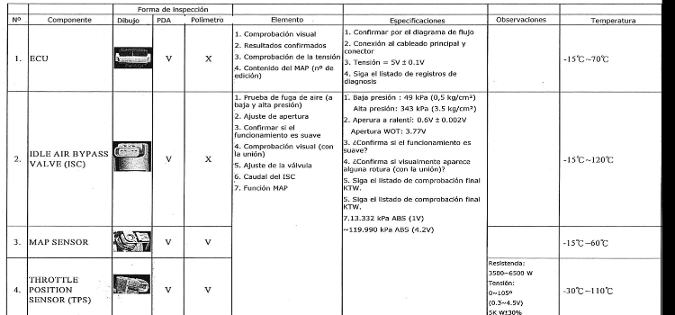

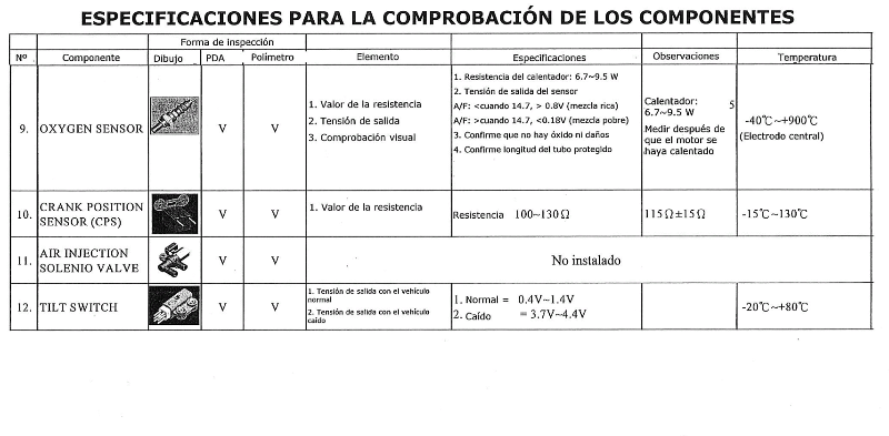

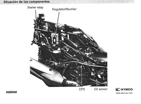

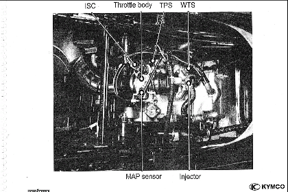

CUCUIBIZA Publicado 29 de Octubre del 2016 Compartir Publicado 29 de Octubre del 2016 De nada Joseba. Yo primero miraría el TPS, puede que este mal y mande la señal a la Ecu de que está abierta la mariposa sin estarlo. En la foto pone W, pero son obmios. Después miraría el sensor de temperatura del refrigerante WTS, puede que este mal y es como que siempre este el motor frío y la mezcla es mas rica. Despues el MAP y por ultimo el sensor O2, conocido como sonda Lambda. Por culpa de estos sensores puede iluminarse el testigo Celp. Los mantenimientos son muy importantes, por ejemplo si nunca se cambia el líquido refrigerante se puede dañar el sensor, se crea una corrosión y manda mal los datos. Si la combustión no es buena el sensor O2 también puede mandar mal los datos, al tener menos o mas oxígeno en el escape se corrige la mezcla, siendo mas pobre o rica. Por ejemplo por una bujia defectuosa o cable, puede que la combustión no sea buena. También si esta mal el sensor o calentador también falla, normalmente la mezcla es mas rica. No quiero decir que tu no hagas los mantenimientos. Mira bien las conexiones que hagan buen contacto, que no tengan suciedad, y que los hilos estén en buen estado. Ya que vas a desmontar, comprueba la tensión que tienes en la batería, muchas veces si esta mal el regulador o batería, podemos tener problemas en la inyección electrónica al no llegarle bien la corriente. Que tengas unos 12'7 voltios con la moto parada, y unos 14 voltios con la moto en marcha. Ya lo sabes, para medir la corriente el voltimetro hay que ponerlo en corriente continua (DC) Acuérdate que si tocas las conexiones de la mariposa, después hay que hacerle un reinicio a los sensores TPS/ISC. Te pongo por si no lo tienes los códigos de errores Celp de la super dink 300i, siempre viene bien tenerlos.. Suerte.. Buen fin de semana... Enlace al comentario Compartir en otros sitios web More sharing options...
Joseba Publicado 1 de Noviembre del 2016 Autor Compartir Publicado 1 de Noviembre del 2016 Hola: Pues tras las comprobaciones del finde........ muy buenas noticias!!!!. Siguiendo las indicaciones del maestro CUCU, empecé por el sensor TPS. Abrir, comprobar y revisar los cables, limpieza con spray CRC anti-humedad dieléctrico y antes de comenzar con las mediciones se me ocurrió volver a montar, resetear sensores y probar y .... voila!!!! :ole :ole :ole La moto va como dios!!!. 1800 RPM en frío y 1500 en caliente. Largo paseo para confirmar el buen funcionamiento y todo perfecto. Resulta que me había preparado para unas cuantas horas de desmontajes mediciones etc y en 1/2 hora todo terminado!!! Supongo que todo venía de un mal contacto eléctrico. Pues eso, que solo me queda agradecer muuuucho al amigo CUCU la ayuda y toda la información trato_hecho y al resto de compañeros, administrador, moderadores etc (estos últimos también compañeros claro claro_que_si ) por ayudar a que sigamos teniendo este gran foro. P.D. Cuando hubo que aportar para mantener en marcha el foro no tuve ninguna duda en hacerlo, por lo mucho que me aportaba en varios ámbitos. En este momento puedo decir que estoy orgulloso de haberlo apoyado, que lo he amortizado económicamente y que sigo disfrutándolo!!! :la ola Enlace al comentario Compartir en otros sitios web More sharing options...

jhn900xj Publicado 7 de Marzo del 2017 Compartir Publicado 7 de Marzo del 2017 Hola, Me paso algo similar revoluciones entre 2500 y 3000, reinicie ECU y TPS y listo a funcionar como el primer dia. Gracias por la ayuda. Enlace al comentario Compartir en otros sitios web More sharing options...

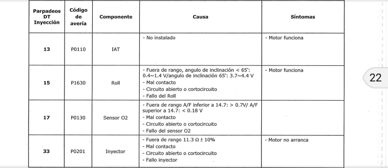

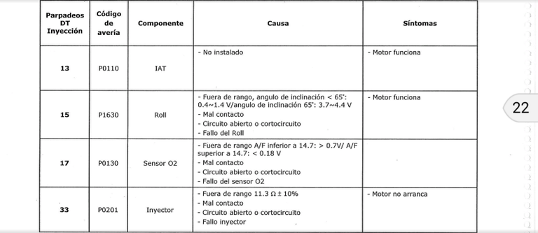

Seabert Publicado 30 de Julio del 2018 Compartir Publicado 30 de Julio del 2018 Error codigo 15. Este es mi caso. Correa esta ok. Revolucuines a relentí ok Pero sigue dando el error 15. La moto va perfectamente, pero el error lo sigue dando. Intenté de varias formas borrar las averias pero sin resultado. Puede ser que tenga que cambiar el sensor? Todo viene a raiz de un golpe frontal que tuve, y de tenerla parada dos años. Gracias de antemano por vuestros comentarios Enlace al comentario Compartir en otros sitios web More sharing options...
