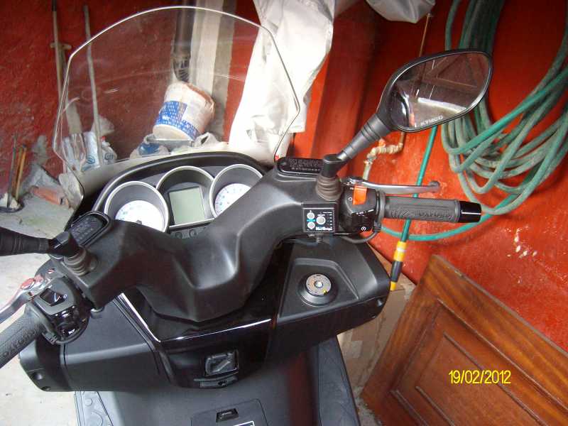

Montarlos es gratis por que los voy a instalar yo, intentaré hacer un pequeño brico de como lo hago si es que los doy montado bien ,por lo pronto estoy con el donde poner el soprote del mando para que quede lo más curioso posible , creo que ya lo tengo aunque no hay muchas opciones ,por que el mando de regulación es muy grande, se aceptan sugerencias jeje.

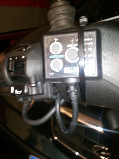

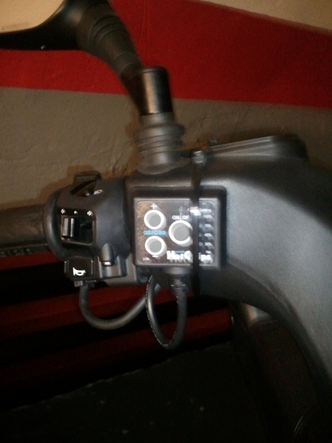

Por si te sirve de algo yo lo monte debajo del espejo aqui te dejo alguna foto aunque no estan muy bien sacadas, la brida que ves es para que pegue la cinta de doble cara y despues quitarla:
Tejera1 ,gracias por la aportación pero aunque no me hace mucha gracia voy a hacerle un barreno pequeño en la tapa de abajo de la derecha para fijar el soporte que trae ,por que voy muchas veces lloviendo y creo que la cinta de doble cara no me va a aguantar y si algún día los desinstalo será facil de disimular al quedar en el plástico de abajo,de todas formas gracias por el aporte y si se os ocurre algo más ya sabeis... :okey

Bueno ,pues ya tengo instalados los puños y he dejado un pequeño tutorial en el apartado de Bricos, los puños van muy bien y calientan mucho,yo estoy contento con la inversión :okey
http://www.forokymco.es/index.php?option=com_kunena&func=view&catid=127&id=112690&Itemid=145
[attachment=8785]SANY2326.JPG[/attachment]
Muy buen montaje Copa y la explicación de fábula yo me fabrique una chapa que va sujeta al tornillo de debajo del puño y lugo ambas partes llevan cinta doble cara.

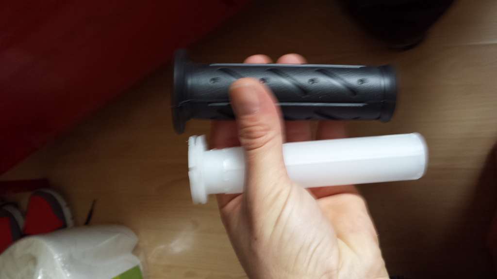

Una pequeña aportación que por 9 euros ahorra muuuucho tiempo =)

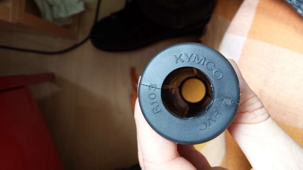

Antes de ayer al montar los míos, el amiguete que me estaba echando una mano le metió el cutter demasiado fuerte y rompió la caña de plástico... Así que ahí me veía yo con la moto desmontada con un puente por delante llamando a todos los sitios de recambios que podía pensar, hasta que en el oficial de Kymco me dijeron que para los puños calefactables no me llevara el original, sino otro de kymco compatible que la goma no iba pegada a la caña, y la verdad es que la he sacado con las manos recién comprado en un minuto... (adjunto fotos).
Sin duda pienso que merece la pena, porque sino tardas más en cortar/lijar el original con cuidado que en hacer todo el resto del montaje...
