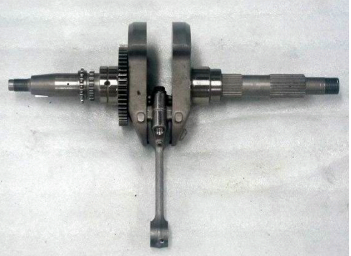

roberbbv Publicado 3 de Diciembre del 2016 Compartir Publicado 3 de Diciembre del 2016 A mi también me pasó exactamente eso. Me cambiaron varias veces el retén y seguía tirando aceite. El conce me dijo que era muy raro, pero que tenía que ser el cigüeñal. En Kymco se hicieron los remolones, pero al final el conce consiguió que lo metieran en la garantía y me cambiaron el cigüeñal. Tras eso, como nueva, no ha vuelto a tirar ni una gota. No lo dejes y haz fuerza para que te lo cambien, puede ser peligroso. Suerte! Enviado desde mi SM-G920F mediante Tapatalk Enlace al comentario Compartir en otros sitios web More sharing options...
Melki Publicado 4 de Diciembre del 2016 Compartir Publicado 4 de Diciembre del 2016 A mi también me pasó exactamente eso. Me cambiaron varias veces el retén y seguía tirando aceite. El conce me dijo que era muy raro, pero que tenía que ser el cigüeñal. En Kymco se hicieron los remolones, pero al final el conce consiguió que lo metieran en la garantía y me cambiaron el cigüeñal. Tras eso, como nueva, no ha vuelto a tirar ni una gota. No lo dejes y haz fuerza para que te lo cambien, puede ser peligroso. Suerte! Enviado desde mi SM-G920F mediante Tapatalk Lo que no entiendo es eso de "en kymco se hicieron los remolones"".Bueno si,lo entiendo pero no lo comprendo,si sabian que el tema de la averia iba por ahi ¿porque se hicieron los remolones? Esto de las garantias en España es un cachondeo y menos mal que te lo sustituyeron. Enlace al comentario Compartir en otros sitios web More sharing options...
Tony Publicado 7 de Diciembre del 2016 Autor Compartir Publicado 7 de Diciembre del 2016 Buenos días, no se si el anterior mensaje ha llegado, lo repito,a la cuestión de Robert decir que tengo una duda ¿que tiene que ver el cigüeñal de motor con el retén del variador situado en la parte trasera junto al eje de la rueda trasera? No entiendo mucho del tema pero me lio no se si es la misma avería, si alguien me lo puede aclarar? UN SALUDO Y GRACIAS . Enlace al comentario Compartir en otros sitios web More sharing options...

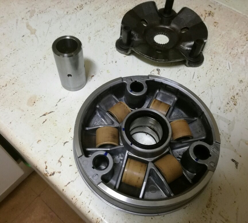

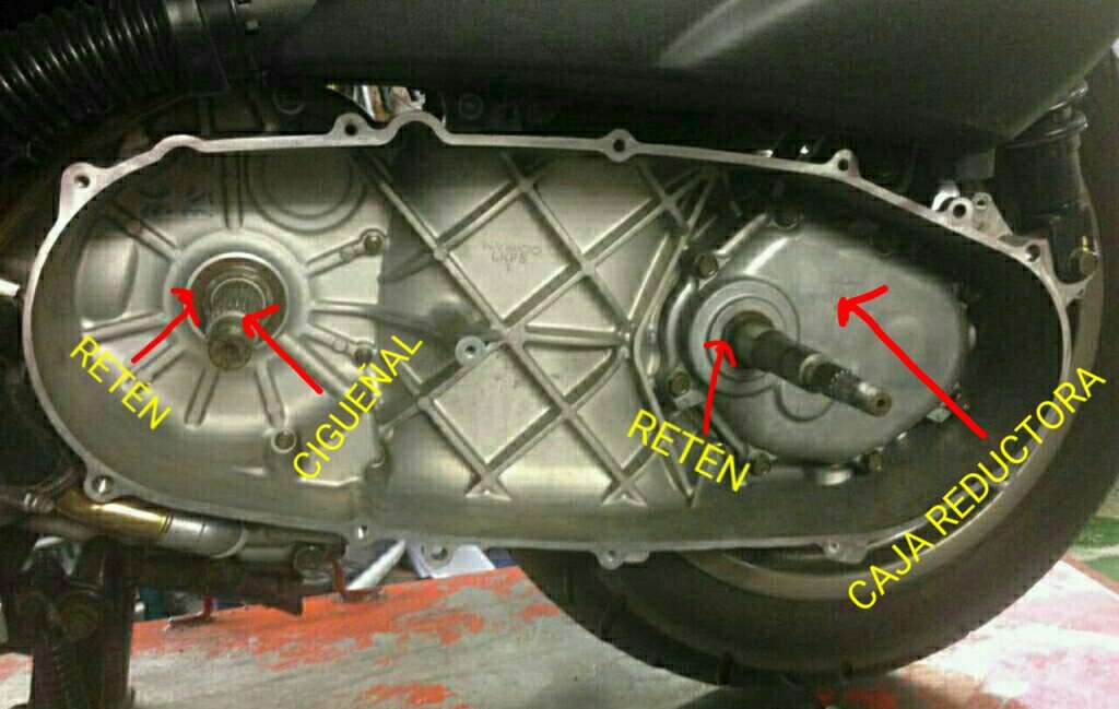

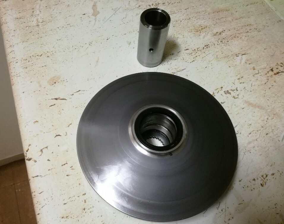

CUCUIBIZA Publicado 8 de Diciembre del 2016 Compartir Publicado 8 de Diciembre del 2016 Buenos días, no se si el anterior mensaje ha llegado, lo repito,a la cuestión de Robert decir que tengo una duda ¿que tiene que ver el cigüeñal de motor con el retén del variador situado en la parte trasera junto al eje de la rueda trasera? No entiendo mucho del tema pero me lio no se si es la misma avería, si alguien me lo puede aclarar?UN SALUDO Y GRACIAS . Buenas noches. A ver si puedo hacer que te aclares. En la parte trasera va el embrague y la caja reductora, en la reductora va aceite. En la parte delantera va el cigueñal, y en este va alojado el variador. El cigueñal esta en el carter, por lo tanto hay aceite, el cigueñal lleva unos rodamientos y un reten para que el aceite no salga del carter. La reductora igual. Por lo tanto si los retenes estan mal, tendremos fugas de aceite. Aqui en la foto lo puedes ver. Estas piezas van dentro de la caja reductora. Hay un eje primario, uno intermediario y el eje final, van movidos por unos engranajes/piñones, en el eje final va la rueda. La rueda trasera va solidaria con la campana, no gira si no le damos gas a la moto, cuando le damos gas, por fuerza centrífuga espanden las mordazas del embrague y las zapatas tienen contacto con la campana, aqui es cuando se pone en movimiento este sistema y gira la rueda. Este es el cigueñal completo. Como tengo el variador original de la Xciting en casa, le he echado unas fotos, hay puedes ver el retén del variador. Un saludo Enlace al comentario Compartir en otros sitios web More sharing options...
Tony Publicado 8 de Diciembre del 2016 Autor Compartir Publicado 8 de Diciembre del 2016 Muy buenos días, me dejas anodadado eres genial TÍO .No me queda otra que empezar dándote las gracias por la información y la muy buena explicacion que me as dado sobre el tema con ilustración y todo .Como comenté en mi primer asunto el mecánico me dijo que tranquilo que en la revision me trataba el asunto y yo a día de hoy esto que me fio, pero después de esta completa información no se lo que hacer por que ahora no me tira aceite después de controlarlo unos km.Pero tengo que comentarte que cuando agosto algunas paradas , tipo a parando la moto ,hace un ruido tipo roce cuando freno y no son las zapatas me mosquea la cosa ¿ será algo del variador? No se. Bueno, no se lo que hacer,¿algún consejo? Muchas gracias Robert UN SALUDO Enlace al comentario Compartir en otros sitios web More sharing options...

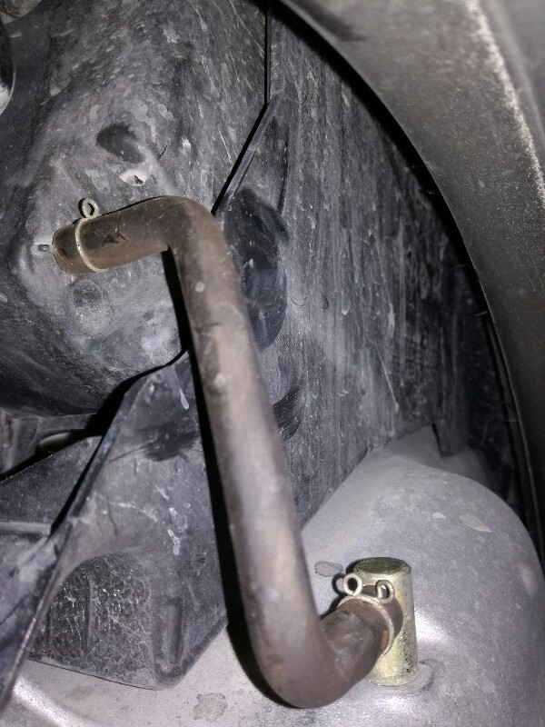

Mito Publicado 8 de Diciembre del 2016 Compartir Publicado 8 de Diciembre del 2016 Una pregunta Tony, ¿llevas el nivel del aceite por encima del maximo? miralo en frio, por que cuando hay exceso lo tira por una goma y puede manchar el variador, no creo que sea eso, mas bien lo que dice Cucuibiza, pero por descartar paz_ Enlace al comentario Compartir en otros sitios web More sharing options...
CUCUIBIZA Publicado 8 de Diciembre del 2016 Compartir Publicado 8 de Diciembre del 2016 Buenas tardes. Yo lo que le aconsejo es quitar las carcasas y ver donde esta el problema, mirar si es por el variador, retenes o junta de la reductora. No se tarda nada en desmontar esto y asi se queda tranquilo. Aunque llevará aceite de mas no tiene que salir por hay. Si es cierto que llevamos un rebosadero de la reductora, pero este tubo va a parar a la caja del filtro, si hay exceso de aceite lo tira por hay, manchando el filtro y saliendo aceite por la carcasa del filtro. Cuando vemos aceite salir por la carcasa de la transmisión no hay que jugársela, hay que desmontar y mirar de donde sale. Tony, ojalá el problema este en el variador. Un saludo paz_ Enlace al comentario Compartir en otros sitios web More sharing options...

roberbbv Publicado 10 de Diciembre del 2016 Compartir Publicado 10 de Diciembre del 2016 Tony, al comentar que salía aceite por el retén, imaginé que era por el variador, no caí que podia ser por el retén del embrague... Mi caso fue por el retén del variador, q es el que evita q salga el aceite del carter. Parece que el cigüeñal venia mal de fabrica, y tenía rebabas que desgastaban el retén. Kymco obligó al conce a cambiar x lo menos 5 veces el retén antes de creerse que era el cigüeñal. Pero al final lo cambiaron y ahora genial. Igualmente, haz caso a Cucuibiza que es una máquina en estas cosas. Suerte y que no sea nada. Enlace al comentario Compartir en otros sitios web More sharing options...

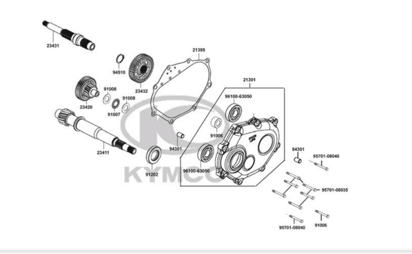

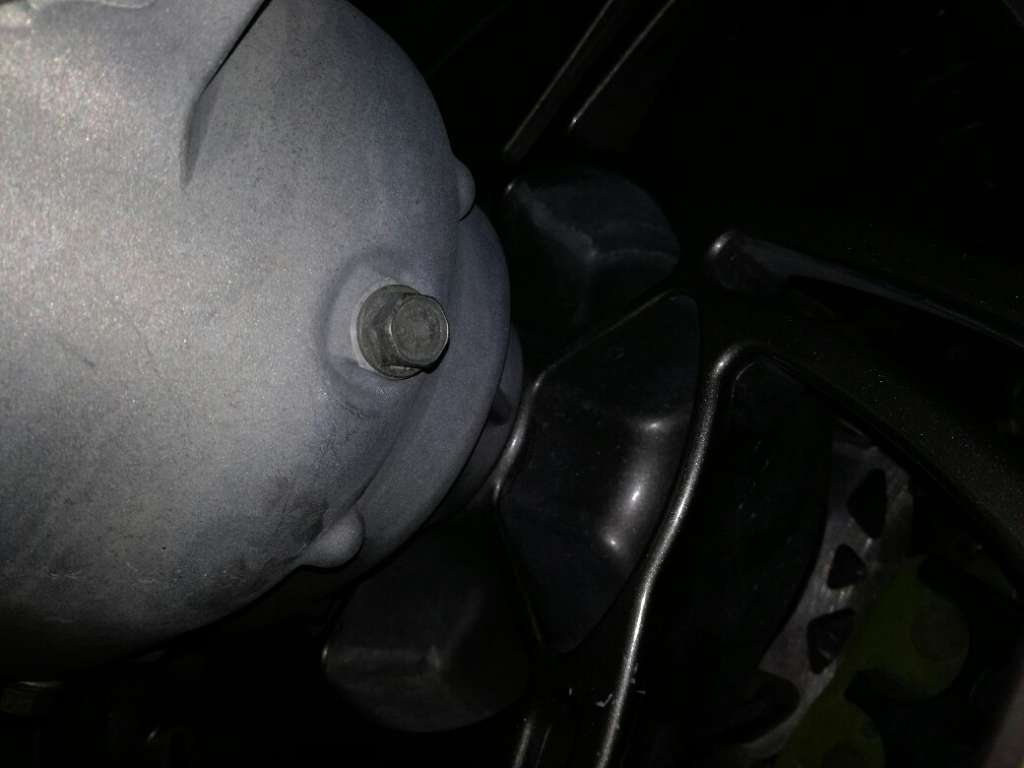

draigon Publicado 12 de Enero del 2017 Compartir Publicado 12 de Enero del 2017 Buenas noches.Yo tengo el problema de que la transmisión me pierde aceite por la parte trasera exterior de la carcasa justo donde está la caja reductora hacia la rueda trasera, hay un pequeño orificio y por ahí pierde aceite.(Este orificio me parece que es un respiradero que tiene nuestras motos).El nivel de aceite es el de 210cc, tal y como indica el manual de taller.Esto empezó hacerlo a raiz de habérsele cambiado el aceite a la transmisión.Alguien tiene alguna idea de lo que pueda estar sucediendo?, el aceite que se le hecho es el Castrol 90W. Enlace al comentario Compartir en otros sitios web More sharing options...
CUCUIBIZA Publicado 12 de Enero del 2017 Compartir Publicado 12 de Enero del 2017 Buenas noches.Yo tengo el problema de que la transmisión me pierde aceite por la parte trasera exterior de la carcasa justo donde está la caja reductora hacia la rueda trasera, hay un pequeño orificio y por ahí pierde aceite.(Este orificio me parece que es un respiradero que tiene nuestras motos).El nivel de aceite es el de 210cc, tal y como indica el manual de taller.Esto empezó hacerlo a raiz de habérsele cambiado el aceite a la transmisión.Alguien tiene alguna idea de lo que pueda estar sucediendo?, el aceite que se le hecho es el Castrol 90W. Buenas noches. Pues lo que te esta pasando casi seguro es que te han puesto mas aceite de la cuenta. Casi siempre es por este motivo. Muchas veces se confunden porque hay 2 medidas, lleva 0'23 litros, pero en los cambios se pone 0'21 litros. Lo mas seguro es que hayan puesto 0'23 litros, y cuando le das caña te sale por el rebosadero. También puede ser que no se sacara todo el aceite bien, y al poner los 0'21 litros sobra y lo tira. Un saludo Enlace al comentario Compartir en otros sitios web More sharing options...
draigon Publicado 12 de Enero del 2017 Compartir Publicado 12 de Enero del 2017 Gracias Cucu. Personalmente fuí al taller y sacaron todo el aceite y se le añadió posteriormente la cantidad que se indica 0,21 litros, después de haberla dejado como mínimo 2 horas dejando derramar el aceite antiguo, y moviendo la rueda para que bajase completamente.Es algo muy extraño y no tengo ni idea de lo que pueda ser.El mecanico abrió la carcasa donde va el variador y el embrage y no hay ni una sola gota de aceite.El aceite que se dferrama sale por un pequeño orificio que está fuera de la carcasa por la parte de atrás más o menos a nivel de la reductora hacia la rueda. Paralelo aproximadamente al tornillo de llenado del aceite de la transmisión. Enlace al comentario Compartir en otros sitios web More sharing options...
draigon Publicado 12 de Enero del 2017 Compartir Publicado 12 de Enero del 2017 El pequeño orificio que está situado por fuera de la carcasa, más o menos entre la rueda trasera y la carcasa aen paralelo aproximadamente al tornillo de llenado que es? es un respiradero? es hueco por dentro....por lo que asumo que es respiradero. Lo curioso es que en el manual de Kymco no veo nada acerca de éste respiradero...si alguien tiene alguna idea..? gracias. Enlace al comentario Compartir en otros sitios web More sharing options...
CUCUIBIZA Publicado 13 de Enero del 2017 Compartir Publicado 13 de Enero del 2017 El pequeño orificio que está situado por fuera de la carcasa, más o menos entre la rueda trasera y la carcasa aen paralelo aproximadamente al tornillo de llenado que es? es un respiradero? es hueco por dentro....por lo que asumo que es respiradero. Lo curioso es que en el manual de Kymco no veo nada acerca de éste respiradero...si alguien tiene alguna idea..? gracias. Buenos días draigon. Ese agujero que comentas ahora mismo no me suena de haberlo visto, échale una foto y lo miro. El rebosadero/respiradero de la caja reductora (transmisión) esta situado en la parte superior, lleva un tubo de goma que va a parar a la caja del filtro, si te ponen mas aceite de la cuenta sale por hay. Aquí lo puedes ver. Y aqui la zona del tornillo de llenado. Un saludo Enlace al comentario Compartir en otros sitios web More sharing options...
