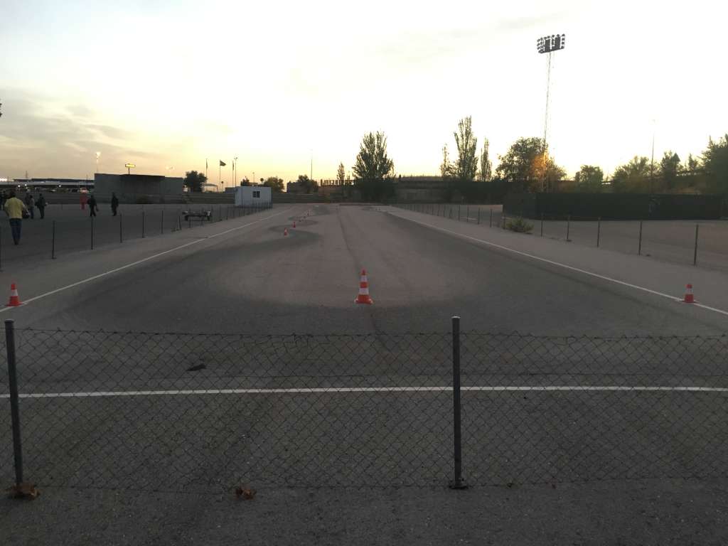

elpanta Publicado 27 de Septiembre del 2016 Compartir Publicado 27 de Septiembre del 2016 Buenas! Acabo de ir hoy a mi primera clase de las maniobras A2. El monitor me ha dicho que me diera durante un rato una vuelta libre para ir cogiendo el peso,medidas y potencia de la moto. Después me han llevado al circuito rápido, el de los 25sg. El tema es que me dice que después de sortear los 5 conos, tengo que entrar al giro de 180 en 2º marcha, y que :motito NO PUEDO CAMBIAR DE MARCHAS NI TOCAR EMBRAGUE EN EL GIRO. :motito Vamos, que hay que hacerlo tumbando mazo la moto. Las primeras veces me era imposible, alguna vez casi se me cala la moto si no es porque cojo embrague. Después de varios intentos y estudiarlo he conseguido hacerlo pero según yo conduzco me resulta anti natural, porque yo reduciría en la frenada más, y si tuviera que meter 1º la metería si no me apetece tumbarme. -y saldría en segunda. El caso es que al llegar a casa, entro en esta PÁGINA DE TRÁFICO donde viene la normativa , y no dicen nada sobre este punto, ni de velocidad ni de relación de marchas ni de embrague. Hablan de 3 maniobras en todo el circuito. 1º Maniobra C. Zigzag entre conos. - aquí iría el giro de 180º - 2º Maniobra D. Sortear un obstáculo. 3º Maniobra F. Frenado de emergencia controlado. Lo hablaré el próximo día con el monitor de las clases porque si es así prefiero hacerlo a mi manera. Os agradecería mucho vuestra opinión. NOS VEMOS EN EL ASFALTO!! Enlace al comentario Compartir en otros sitios web More sharing options...

elpanta Publicado 8 de Octubre del 2016 Autor Compartir Publicado 8 de Octubre del 2016 Bueno, os cuento como acabó la historia. Hablé con el examinador y me dijo que efectivamente el giro de 180 grados no tiene requisito de relación de marchas, pero que el lo sugiere así para poderlo pasar de una forma fluida a velocidad para llegar a tiempo. Dice que reducir a primera es frenar la moto demasiado, y coger embrague es perder agarre y control de la moto. Después de haberlo conseguido el primer día, se debió de quedar asimilado el concepto en mi cerebro, y al día siguiente en las prácticas llegué a hacer 21,09 sg, y me dijo el profe que no corriese tanto, que por arriesgar y sacar segundos la podía cagar. Al salir del giro de 180 grados, NO SE DEBE METER 3!!!, como dice GZ, La moto se embala y hay bastantes posibilidades de pisar las chinchetas, lo mejor es acelerar al máximo en segunda, así cuando llegas a las chinchetas y dejas de acelerar la moto frena lo necesario para pasarlas controlando bien la moto, con agarre al hacer contramanillar. Bueno, el éxamen os cuento que parecía la inquisición. Fui del primer grupo porque íbamos con la SLR 650. Los 7 que iban delante mía suspendían enseguida, estaban tiritando, pisaban la línea, tocaban jalones, algunos ní salían porque se les calaba la moto. Todo el mundo estaba asustado y con miedo. Yo estaba nervioso pero sabía que podía hacerlo. Preferí llevar la moto acelerada para no me tosiera y se calara. Y lo hize bastante bien , el examinador me dijo "Eso es, con tranquilidad y seguridad" Ahora voy a por el de CIRCULACIÓN. Os dejo esta foto del giro de 180 del circuito oficial del CENTRO DE EXÁMENES DE MÓSTOLES Saludos. Enlace al comentario Compartir en otros sitios web More sharing options...
