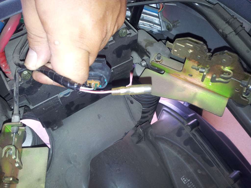

Dexter Publicado 23 de Septiembre del 2016 Autor Compartir Publicado 23 de Septiembre del 2016 Donde va/esta ese cable rosa??? Enviado desde mi iPhone utilizando Tapatalk Enlace al comentario Compartir en otros sitios web More sharing options...
Dexter Publicado 23 de Septiembre del 2016 Autor Compartir Publicado 23 de Septiembre del 2016 Si ese cable rosa, va junto con el conector, mi moto no lo lleva. Ayer saque todo eso y va el conector suelto. Enviado desde mi iPhone utilizando Tapatalk Enlace al comentario Compartir en otros sitios web More sharing options...
mandoble Publicado 23 de Septiembre del 2016 Compartir Publicado 23 de Septiembre del 2016 Si ese cable rosa, va junto con el conector, mi moto no lo lleva. Ayer saque todo eso y va el conector suelto. Enviado desde mi iPhone utilizando Tapatalk A mi tampoco me suena ese cable suelto rosa. Enlace al comentario Compartir en otros sitios web More sharing options...

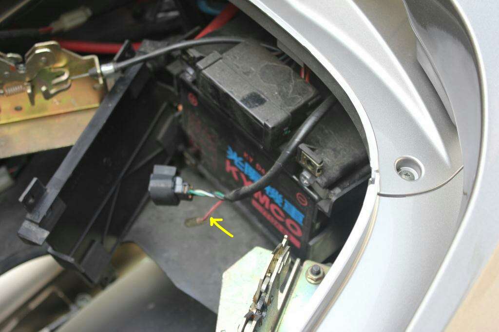

CUCUIBIZA Publicado 23 de Septiembre del 2016 Compartir Publicado 23 de Septiembre del 2016 El cable rosa lo llevan las super dink 125i, sin Abs, os lo puedo asegurar. Al no ser que en estas últimas remesas fabricadas lo hayan anulado para tener que pasar por caja... Enlace al comentario Compartir en otros sitios web More sharing options...
CUCUIBIZA Publicado 23 de Septiembre del 2016 Compartir Publicado 23 de Septiembre del 2016 Si ese cable rosa, va junto con el conector, mi moto no lo lleva. Ayer saque todo eso y va el conector suelto. Enviado desde mi iPhone utilizando Tapatalk A mi tampoco me suena ese cable suelto rosa. Pero mandoble, tu tienes la sd300, no tienes ese cable rosa. El reinicio de sensores y reset de centralita se hace de otra manera Enlace al comentario Compartir en otros sitios web More sharing options...
mandoble Publicado 23 de Septiembre del 2016 Compartir Publicado 23 de Septiembre del 2016 Si ese cable rosa, va junto con el conector, mi moto no lo lleva. Ayer saque todo eso y va el conector suelto. Enviado desde mi iPhone utilizando Tapatalk A mi tampoco me suena ese cable suelto rosa. Pero mandoble, tu tienes la sd300, no tienes ese cable rosa. El reinicio de sensores y reset de centralita se hace de otra manera Vale si, ya me he dado cuenta, me he colado por error muro_ Gracias Enlace al comentario Compartir en otros sitios web More sharing options...

Dexter Publicado 24 de Septiembre del 2016 Autor Compartir Publicado 24 de Septiembre del 2016 Bueno. Acabo de bajar a la moto y donde el conector pda no lleva ningun cable rosa. Incluso he desenfundado un poco la desinstalacion del propio terminal y nada Enviado desde mi iPhone utilizando Tapatalk Enlace al comentario Compartir en otros sitios web More sharing options...
