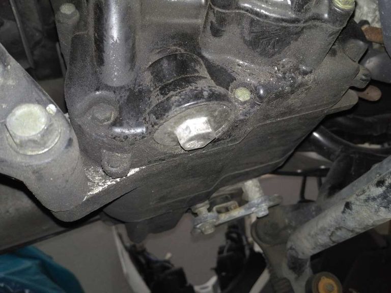

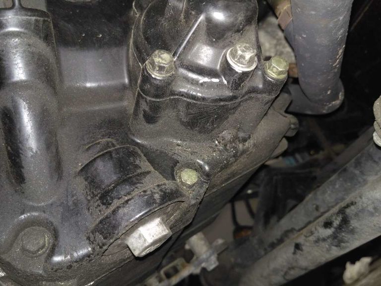

baalzotek Publicado 24 de Septiembre del 2016 Autor Compartir Publicado 24 de Septiembre del 2016 Buenos días a todos, Antes de nada muuuchas gracias por responder tan rápido y tan detalladamente!!! Siento no haber respondido antes pero acabo de ser papi y esto es una aventura, el tiempo libre aparece de repente, no puedes planear nada, sobre todo al principio Vamos al asunto, he fotografiado la parte de la bomba de agua y está llena de suciedad tal y como muestra la foto, con lo que puede ser el retén mecánico que indica cucuibiza, he leído por el foro que existe un kit para arreglarlo, me pondré manos a la obra. El termostato que he comprado es genérico para varios modelos y marcas de motos, en él hay serigrafiado el número 90 que será a la temperatura a la que abre éste, ¿debería cambiarlo por uno original y por tanto que abra a 70º?, mira que lo pregunté en la tienda y me dijeron que ese valía martillazosm En cuanto a la moto tiene muchos años, km y es de tercera mano así que no me extrañaría que no la hubieran cambiado el anticongelante en muuucho tiempo, de hecho en cuanto la compré le di una vueltecilla a la mecánica cambiado filtros y haciéndola un reglaje de válvulas y la moto lo agradeció, tonto de mi que no se me ocurrió cambiar el líquido anticongelante. En teoría tiene su libro oficial de revisiones con todo en la casa oficial pero para fiarse... No sería mala idea limpiar el radiador, en cuanto tenga un rato lo quito y lo limpio. Como estoy con los reposapies quitados mientras la arreglo al probarla he visto que cuando acelero se pone a burbujear el vaso de expansión, yo pensaba que esto era normal, me dejas roto j.j.a.f. ¿puedo tener un problema en la junta de la culata?, ¿no se supone que se mezclarían el aceite y el líquido refrigerante? yo veo el líquido super claro en el vaso de expansión y en el tapón del radiador... ¿cómo puedo comprobar eso? De momento voy a probar a limpiar la parte de la bomba de agua para ver si supura algo por ahí cuando la pruebe y voy a quitar el termostato para hacer un bypass y comprobar que sin él circula el agua correctamente, mientras alquien contesta y me dice que le parece el asunto. Bueno una vez más daros las gracias a todos. Enlace al comentario Compartir en otros sitios web More sharing options...
