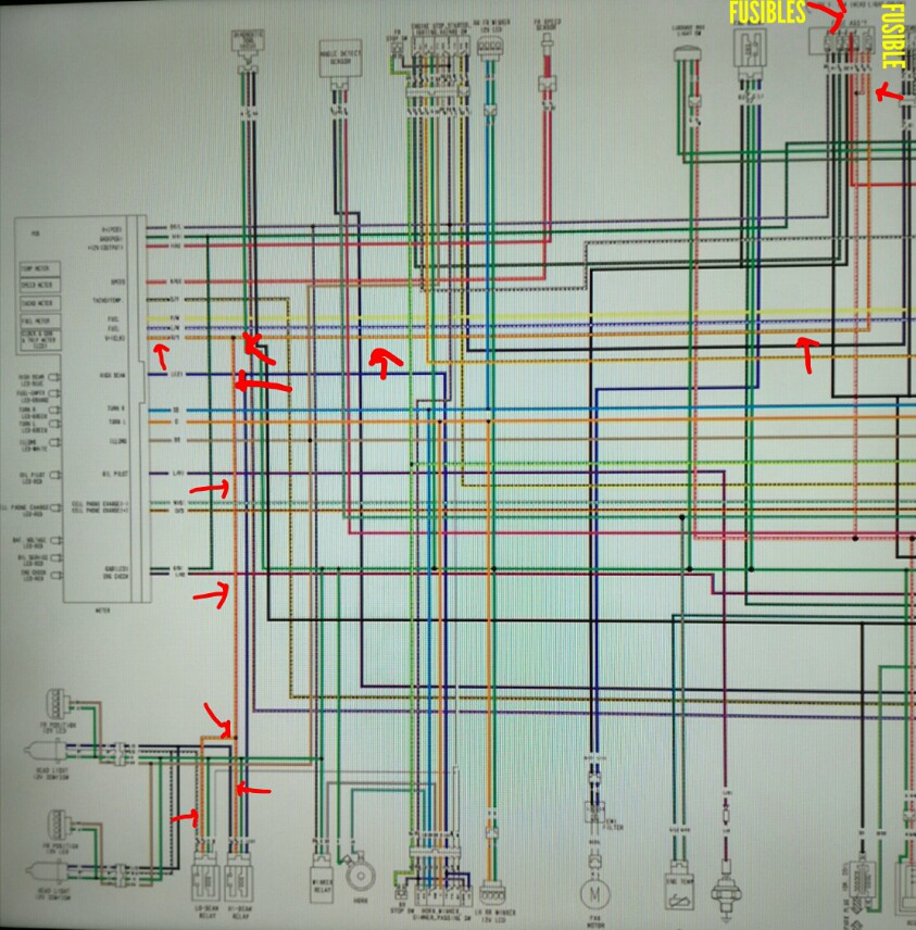

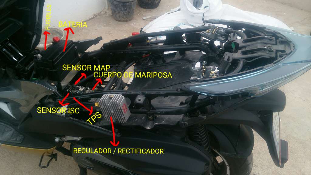

CUCUIBIZA Publicado 26 de Septiembre del 2016 Autor Compartir Publicado 26 de Septiembre del 2016 El problema de los reguladores de la super dink es que no disipa bien el calor, y por eso se estropean muchos, no tiene casi aletas de refrigeración, coge mucha temperatura, encima esta situado en un sitio que no se refrigera bien, es mas, en esa zona la temperatura es alta por el calor procedente del motor, el frio es pesado y baja, pero el calor sube, podeis meter la mano por esa zona despues de haber circulado un rato y lo vereis, cuando hacemos bastantes kms hasta la carcasa del cofre esta calentita. Hay que mirar si en este último tiempo de super dink fabricadas siguen poniendo el antiguo, o si ya los ponen como los nuestros. Este es el nuestro, los que ponen ahora en todas. Este es de mi moto, pero los de la k xct son prácticamente iguales. Un saludo Enlace al comentario Compartir en otros sitios web More sharing options...
CUCUIBIZA Publicado 8 de Enero del 2017 Autor Compartir Publicado 8 de Enero del 2017 Actualizado el primer post con mas información, también fotos de donde está situado el regulador en varios modelos de kymco. Si alguien quiere saber el de otro modelo que no esta puesto que lo diga. Un saludo Vssss paz_ A fededb le gusta esto Enlace al comentario Compartir en otros sitios web More sharing options...
mandoble Publicado 9 de Enero del 2017 Compartir Publicado 9 de Enero del 2017 Por eso no puse yo el regulador original porque refrigera poco y encima es mas caro, total, otro del mercado auxiliar que es mejor A CUCUIBIZA le gusta esto Enlace al comentario Compartir en otros sitios web More sharing options...

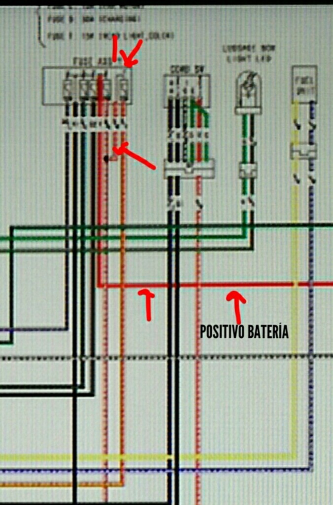

mandoble Publicado 3 de Marzo del 2017 Compartir Publicado 3 de Marzo del 2017 Cucuibiza una pregunta, he visto un video donde el tio, para hacer la prueba de fugas de corriente de la bateria, lo hace quitando el positivo, no el negativo, el resto de cosas que dice conincide contigo. Es lo mismo el terminal que quites? -bravo A CUCUIBIZA le gusta esto Enlace al comentario Compartir en otros sitios web More sharing options...
CUCUIBIZA Publicado 4 de Marzo del 2017 Autor Compartir Publicado 4 de Marzo del 2017 Cucuibiza una pregunta, he visto un video donde el tio, para hacer la prueba de fugas de corriente de la bateria, lo hace quitando el positivo, no el negativo, el resto de cosas que dice conincide contigo. Es lo mismo el terminal que quites? -bravo Buenas noches. Las pruebas se pueden hacer tanto con el positivo como con el negativo. El hacerlo con el negativo es por no llevarnos algún sustillo, por precaución. Igual que a la hora de desmontar la batería, mejor primero quitar el negativo, y después el positivo, y a la hora de montarla al revés, primero ponemos el positivo y después el negativo. Siempre esto es por precaución, ya que con el terminal podemos tocar algo, o podemos tocar el positivo sin querer teniendo nosotros contacto con el chasis/masa. Un saludo A mandoble le gusta esto Enlace al comentario Compartir en otros sitios web More sharing options...
